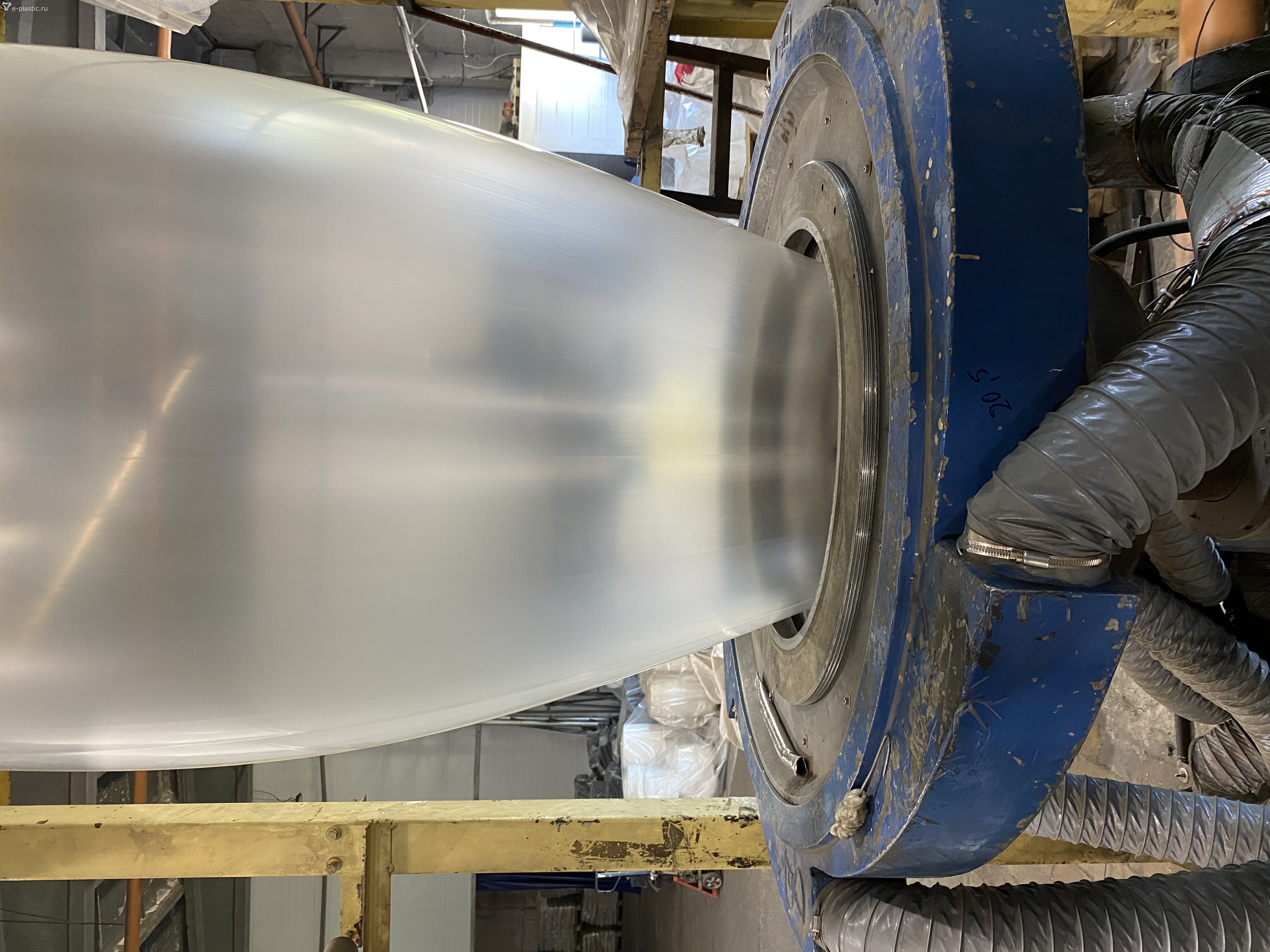

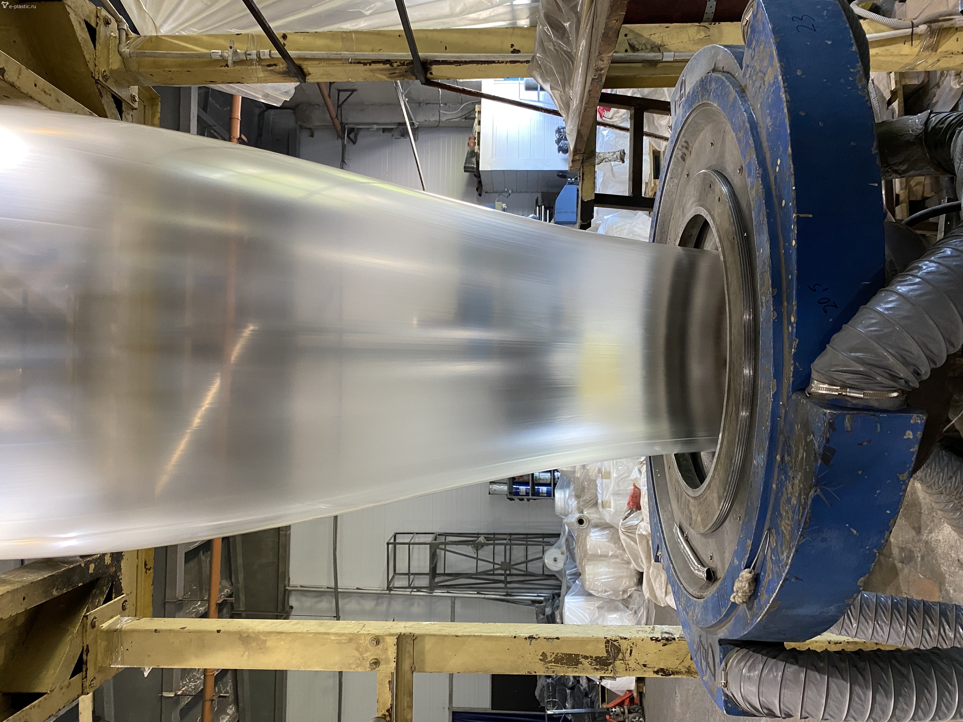

#1 Сообщение ILJA199 » 19 май 2022, 07:25

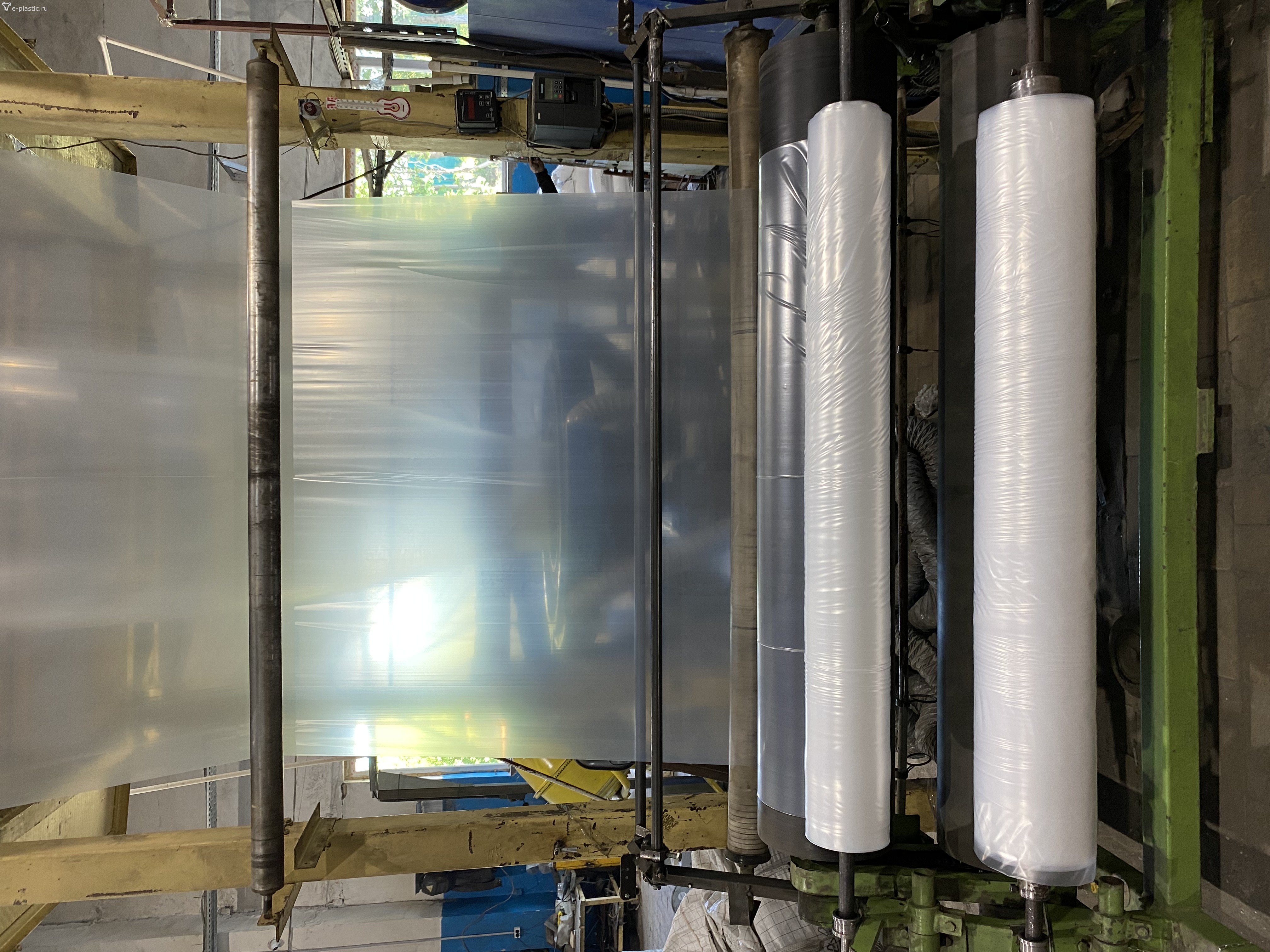

Доброго времени суток коллеги. Раздуваем рукав 1400 мм 100 мкм. Сырье пвд 108 уфа. Который день уже не можем справиться с проблемой, с периодичностью минута, две- пузырь поднимается и опускается по своим непонятным нам законам и остановить это не можем. В прошлый раз проблему решили переходом с казанского на уфимское сырье. в этот раз и на уфимском та же ситуация. Примечательно, что на вторичном сырье рукав с теми же параметрами стабильный. Температура на голове 160 градусов. Голова -400 мм. Может кто нибудь подсказать решение?

Может разная партия сырья, т. е разбег по птр большой, попробуйте добавить температуру на голове градусов на 10-15 и посмотрите какая партия уфимского сырья была у вас, когда пузырь удалось стабилизировать и какая сейчас, попробуйте поменять птию

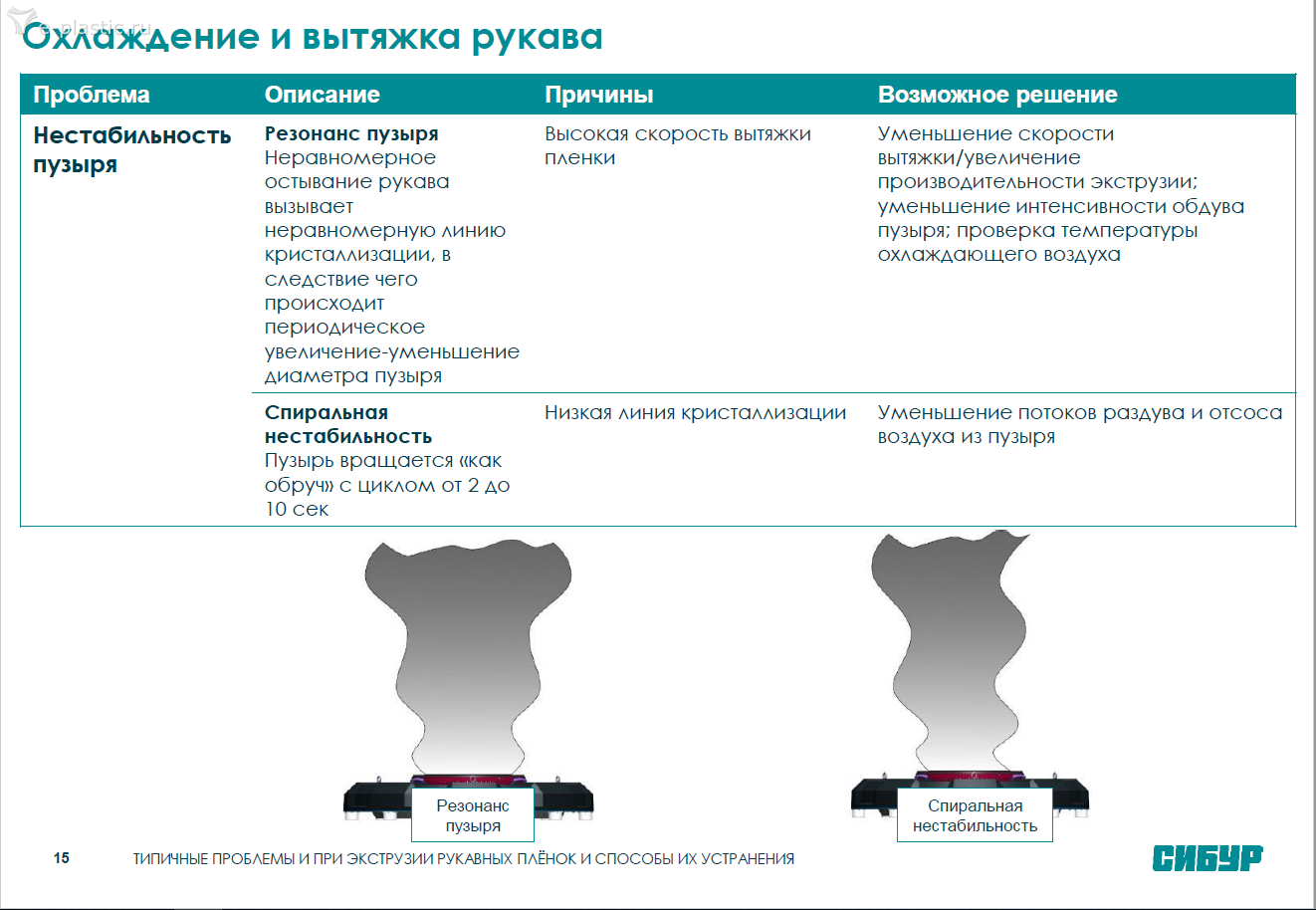

Доброго дня,проблематичность снижается в порядке снижения скорости кристаллизации материала, Казань, Уфа,вторичка .У последней разброс ПТР вероятно выше но идёт без проблем . Илья если контролирует реальную производительность,то вероятно подтвердит что на вторичка она выше.Вторяк охлаждается быстрее и мы пульсацию размера замещаем на пульсацию толщины.Осталось разобраться с причиной пульсаций,а не с ее особенностями проявления на разных свойствах марок сырья.
По ПТР(разбросу) буду драться :)...., возьмите мешок и слоями насыпте в него материал с разным птр,теперь засыпте его в бункер ...слоями не получется засыпать,будет смесь,неоднородная,которая если и будет рождать пульсации то не равномерные .. ,а если в этот мешок добавлять добавки то придется перемешивать и сырье вообще усреднится по ПТР.
Раскрыть голову (нагревом) - вариант ,хоть какой то,а грешить на ПТР отмаза,он конечно важен,но он не отображает реального поведения материала в экструдере,а последние бывают очень разные и даже исправные.
С уважением.

#9 Сообщение леха » 25 май 2022, 09:36
Кто в сибуре это написал перечитывал ? Возможное решение... снизить вытяжку/увеличеть экструзию....Блин ,пленка то толще же станет ,растуды ее в качель....,да ладно и так прокатит.....
Тут либо увеличеть скорости либо их снизить ,а решение от сибура-сделать пленку толще.... Это не решение по-любому,Вы намекните писателем из сибура чтоб ещё не раз перечитали написанное....,а то за державу обидно....

Добрый день коллеги! Всем спасибо за ответы. Проблема наша так и не разрешилась, перепробовали все предложенные вами варианты. В итоге оборудование стоит, заказы практически не берем, только одному клиенту выполняем, которому некритичен разбег ширины рукава. В последнее время и на вторичке пвд наблюдается такая же ситуация. Есть у кого нибудь еще какие идеи? Сырье пробовали всякое разное уфа-108,158,153. Казань-108, сибур-108 и даже иранское. Меняется только амплитуда колебаний.
Re: вялотекущая пульсация пузыря пвд
#11 Сообщение Maks42 » 16 май 2023, 09:16
Если амплитуда колебаний коррелирует со скоростью шнека, то нужно устанавливать мелкую сетку на фильтр расплава и/или захолаживать адаптер.

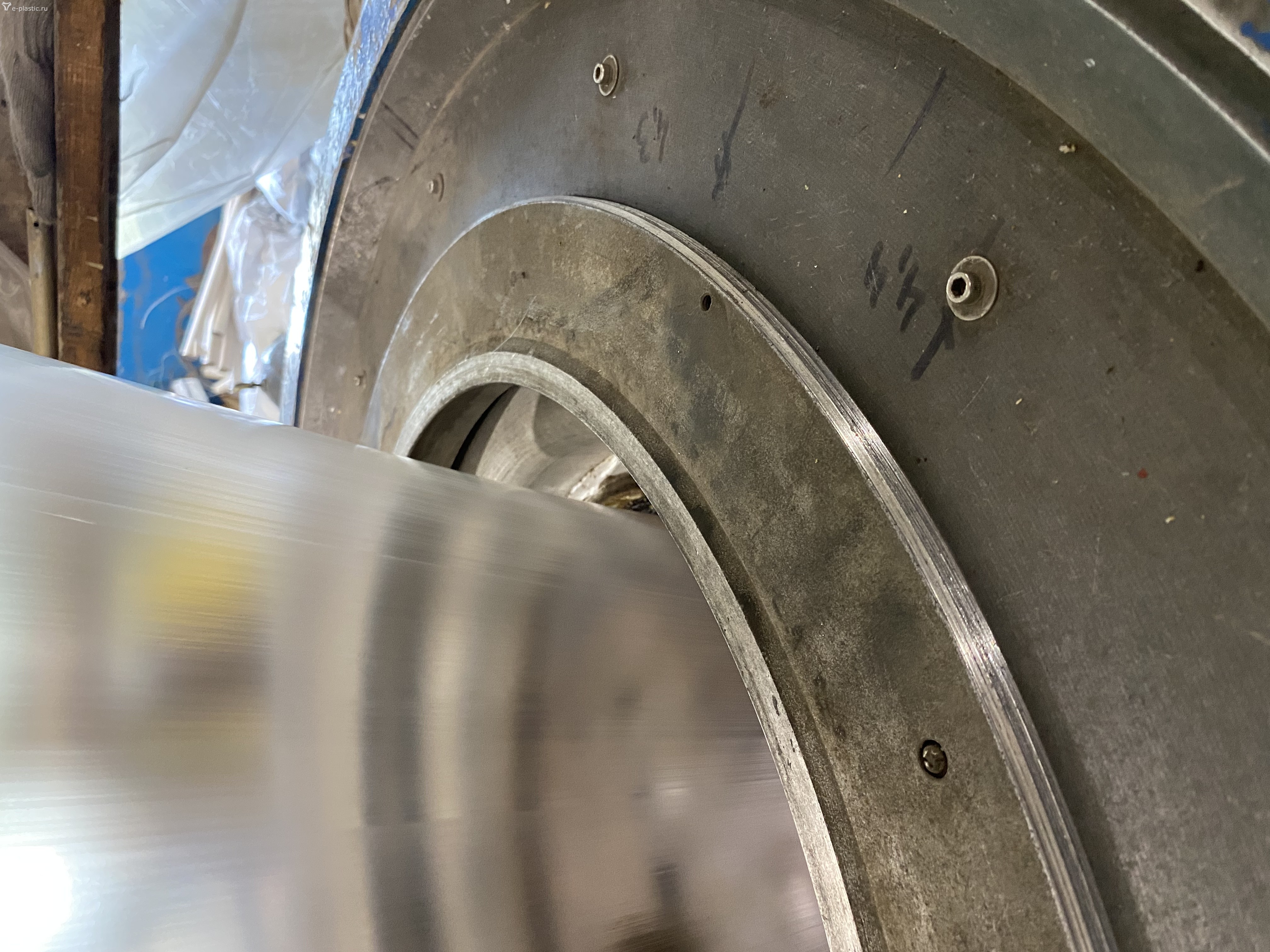

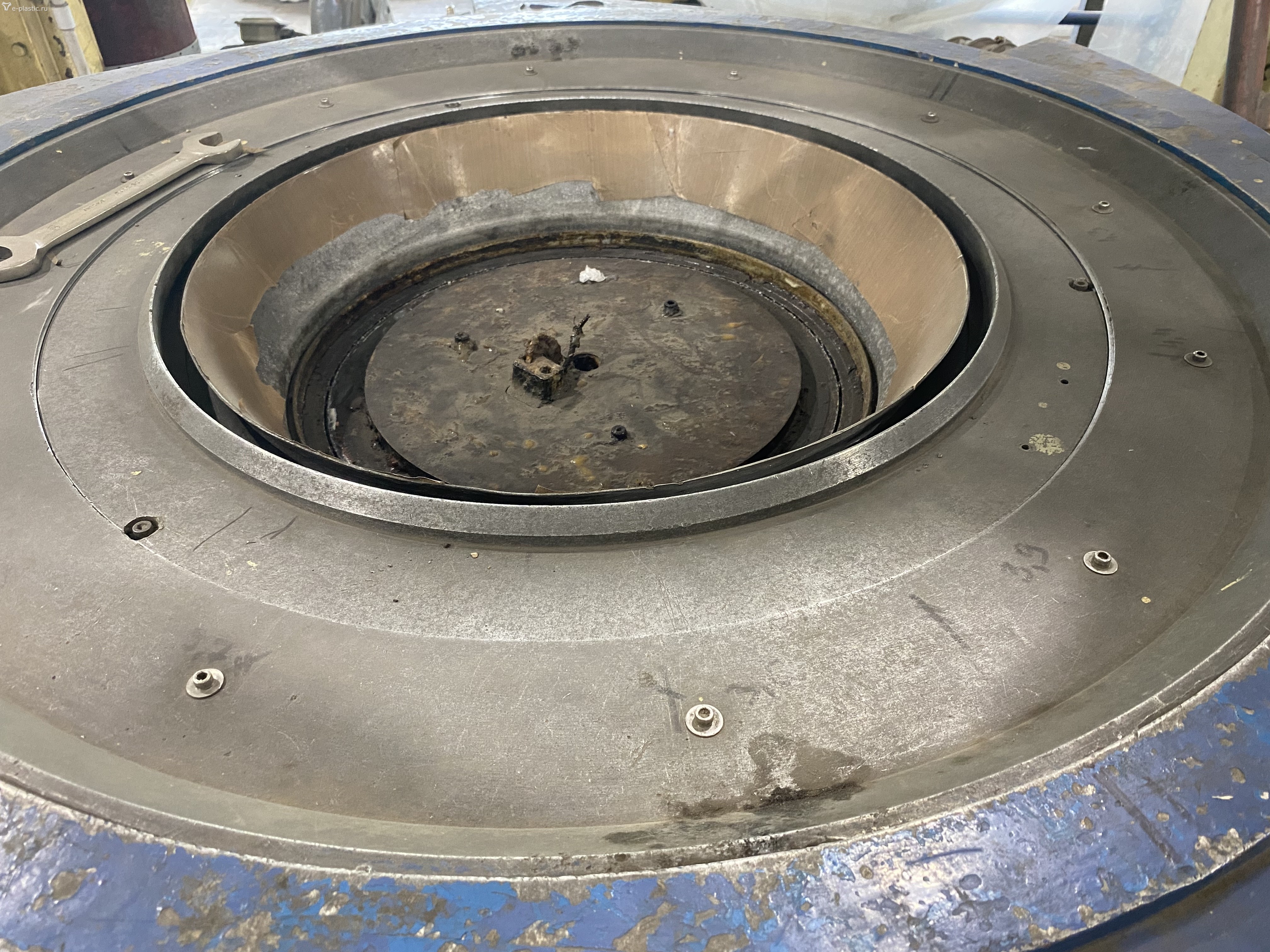

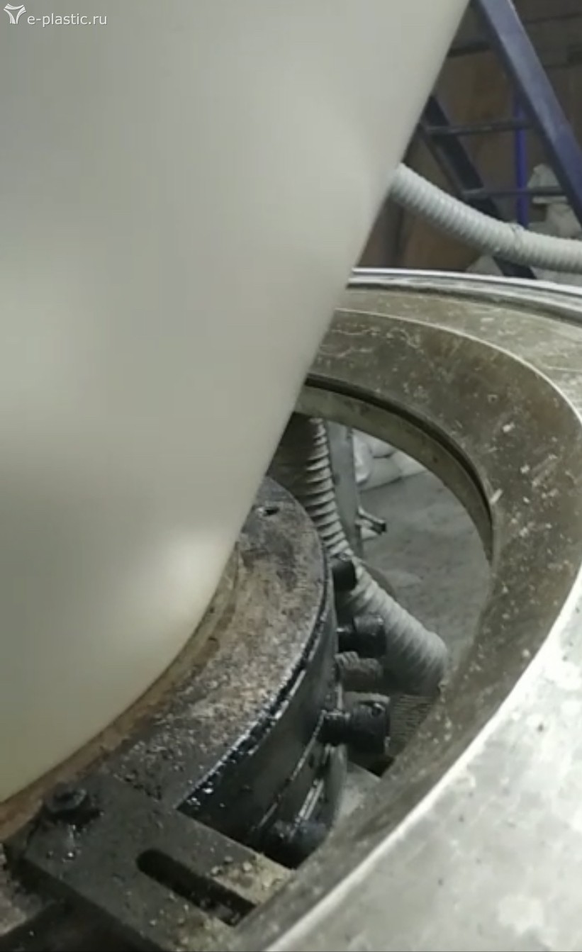

#14 Сообщение ILJA199 » 16 май 2023, 12:44
Вот такая конструкция барабана у людей. И у них все нормально с пузырем

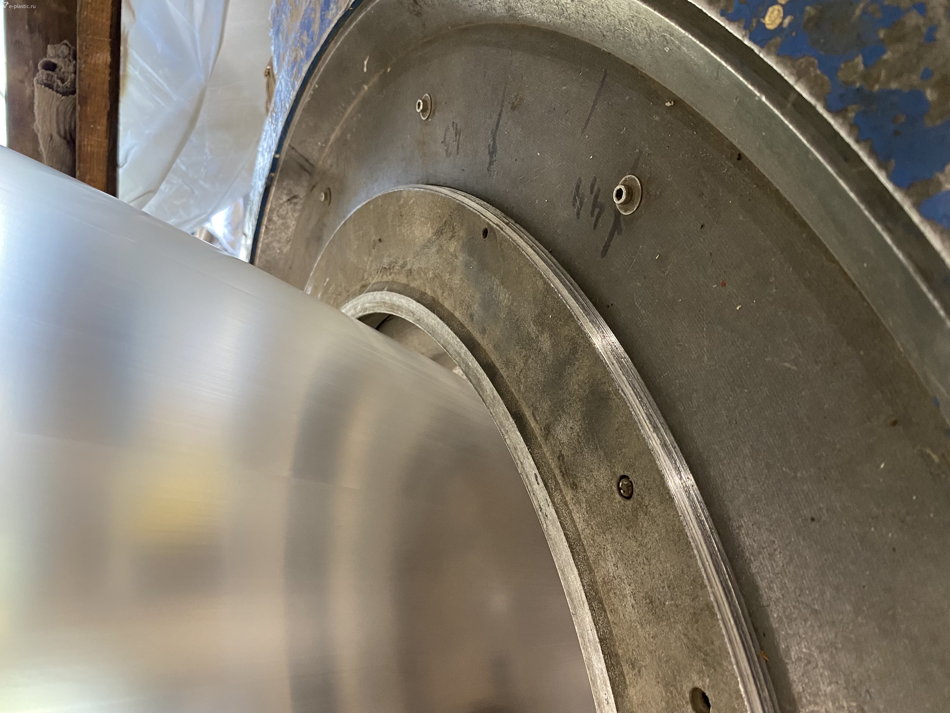

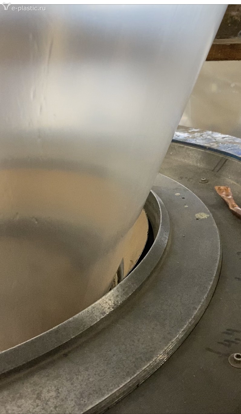

#15 Сообщение ILJA199 » 16 май 2023, 12:48
А у нас вот такая конструкция.

[/quote]Знакомые из другого города посоветовали поменять барабан обдува, говорят расстояние очень близкое и угол другой
[/quote] Плюс было выдвинуто предположение что у нас барабан обдува для ПНД а у них ПВДэшная. Что скажете по этому поводу?
барабан обдува.png (583.22 КБ) 6651 просмотр
тогда получается, что вот такой барабан тоже ПНДэшный?

#18 Сообщение технолог54 » 16 май 2023, 17:31
Знакомые правильно посоветовали.

#19 Сообщение леха » 17 май 2023, 21:44
Нет,не пндшный у вас обдув,а пвд в котором шар нужно очень низко опускать чтоб ускорить поток в узкой щели между направляющей обдува и стенкой шара....что по задумке должно стабилизировать пузырь высокой скоростью потока....как то так....,но воздух атакует стенки пузыря очень поздно,возможно получится довести до ума этот обдув....,укоротив направляющую,например ,или выточив новую с обратным наклоном....

Коллеги, добавлю ещё вводных. Сегодня убрали вставку от обдува и соответственно угол обдува поменялся. Как посоветовал Макс- установили 2 сетки П75. Температуры 130-145. Запустили заказ Пвд 108, ширина 130 см, толщина 80 мкм на первичном сырье. При средних оборотах шнека( частота 25 герц) наблюдается следующая картина- пузырь поднимается и опускается в равных промежутках времени и отклонение всегда одинаковое. Колебание ширины- 129-136 см, амплитуда( время подъёма и спуска) - 3 минуты, потом мы увеличили шнек до 35 и соответственно вытяжку, увеличилась ширина разбега на 3-4 см, и время до 4 минут. При чем что интересно, шар поднимается и опускается достаточно быстро и потом гораздо больше времени пребывает в крайних положениях. Запускали на вторичке- наблюдалась примерно та же картина. Коллеги с опытом подкиньте пожалуйста ваши мысли. Скидываю фотки.

В общем, коллеги расклад такой. До того как вывести проблему на форум мы раз 5 пробовали до максимума поднимать и опускать температуры (прямо до непроплава и обрывов) -не было результата. Поэтому, сегодня уже эту манипуляцию я проделывал чисто формально, для галочки. Но вуаля, :ya_hoo_oo: сегодня сие действие принесло результат. Видимо все таки возымело действие установка тонких сеток и изменение угла обдува. Сняли несколько рулонов, отклонение в размере 1-1,5 см. Осталась правда разнотолщинность, но с ней будем бороться. Всем спасибо за поддержку и участие.
#24 Сообщение Maks42 » 18 май 2023, 15:37
Как я понимаю, помогло повышение температур.
#25 Сообщение ILJA199 » 18 май 2023, 20:41
Maks42 писал(а): 18 май 2023, 15:37 Как я понимаю, помогло повышение температур.
Снижение.от 120 на шнеке и до 135 на голове.
