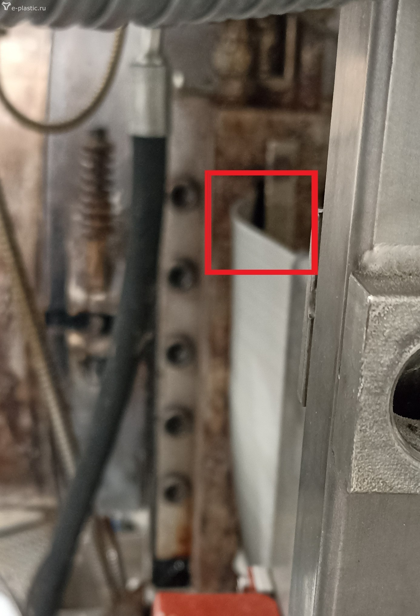

Имеется ли у кого то опыт применения фильтра HITECH™ screen changers?
Кто может поделиться опытом применения? Проблемы? Способы их решения?

Обычный фильтр с протяжкой сетки, сам не имел, не нравится, эксплуатанты жаловались на дороговизну сетки и то, что он все время подтекает.

Да, сетка дорогая. А еще проблемно сейчас найти.
О подтеканиях: Не скажу, что такая проблема имеется. Порою прорывается расплав наружу. Иногда, очень редко, рвется полотно фильтра. Но вот что сильно мешает - так это накапливающаяся деформация полотна сетки перед входом в фильтр. Непонятны причины.

По данному фильтру имеется еще вот такой вопрос: применяли сетчатые фильтры с размерностью 72/15-Р и 152/30-Y. С цифрами понятно, а вот обозначают буквы P, Y.
Также по описанию фильтра рекомендовано применение сетчатого фильтра с плетением "Reverse Dutch Twill weave" (Обратное голландское саржевое переплетение). В чём его особенность? Пытался найти, но не уверен, что нашел верную информацию. Неоднозначная она.

Поговорите о сетке с сеточниками. С теми, кто их производит, с технологом. Например-Латмет.AlexsandrN писал(а): 11 май 2023, 14:31 Ответов не наблюдается.
Вижу два варианта: или мало кто применяет, или же хранят секреты, выстраданные ошибками, пробами, ...

Попробуйте прямое голландское переплетение 12/64 или 24/110, или обратное голландское переплетение 110/24 https://metiz.severstal.com/products/se ... iltrovaya/
По ТУ 14-178-311-98 выпускаются фильтровые сетки повышенной плотности, сетки производятся из низкоуглеродистой термически обработанной проволоки по ТУ 14-4-1563-89 «Проволока низкоуглеродистая для сеток», качество сетки соответствует требованиям международного стандарта TGL 27876-80.
