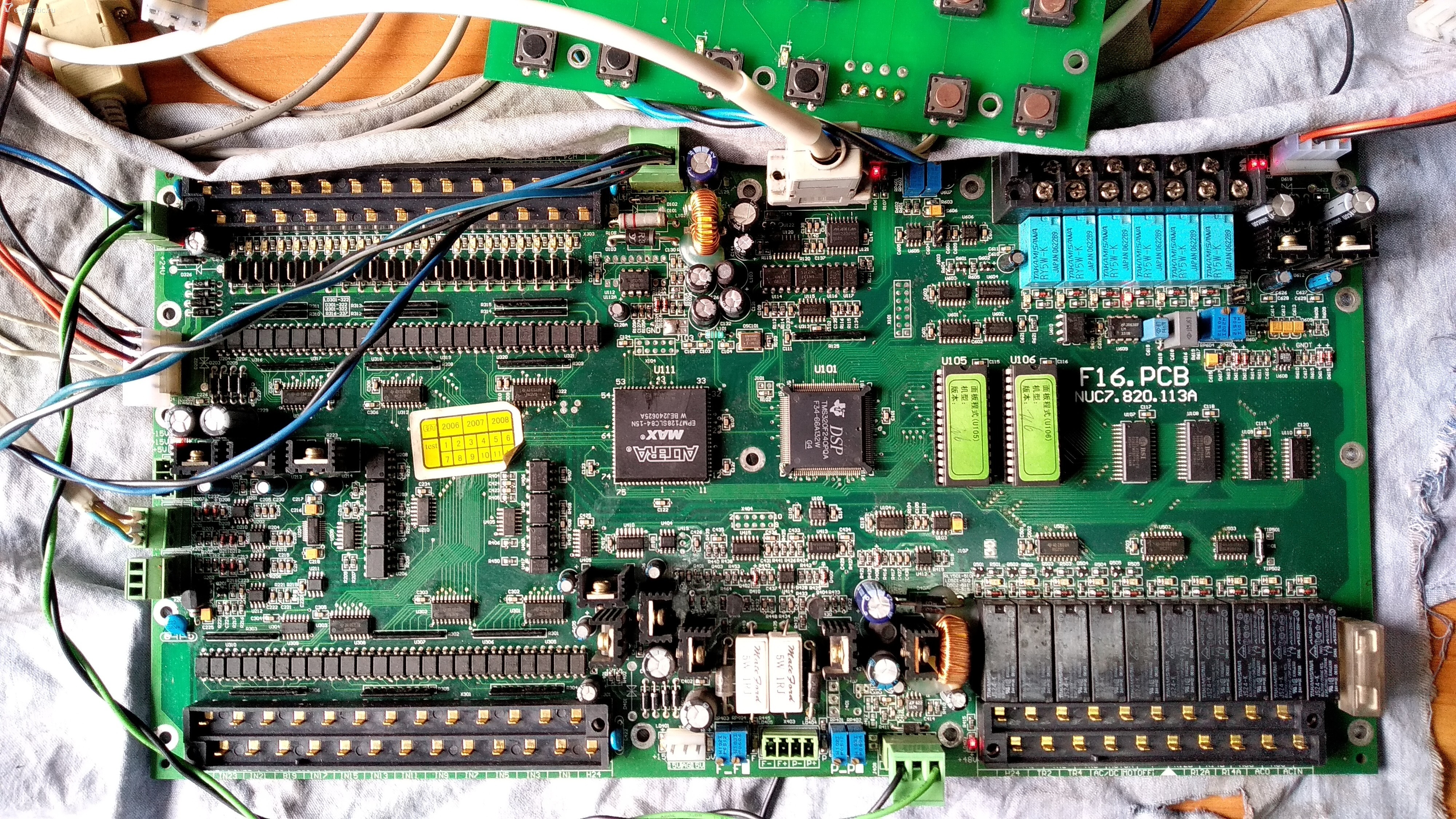

#635 Сообщение Woolfy » 26 июн 2022, 10:10
Разыскивается любая техническая документация на китайский ТПА "SZ-250/1600 SY III" с управлением на контроллере F16 (странная копия А501 от Techmation). Панель оператора монохромная. Шильдик станка стёрся почти полностью. Нужны также экраны конфигурации ТПА. ТПА в целом работает.

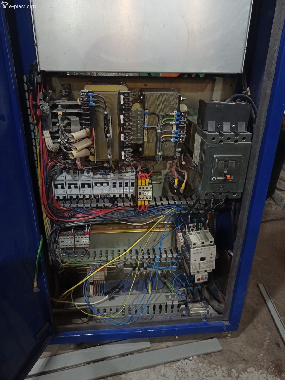

Valentin22
Зарегистрирован: 11 сен 2022, 12:32
Город: Таганрог
Re: Документация термопластавтоматов
#639 Сообщение Valentin22 » 13 сен 2022, 09:06

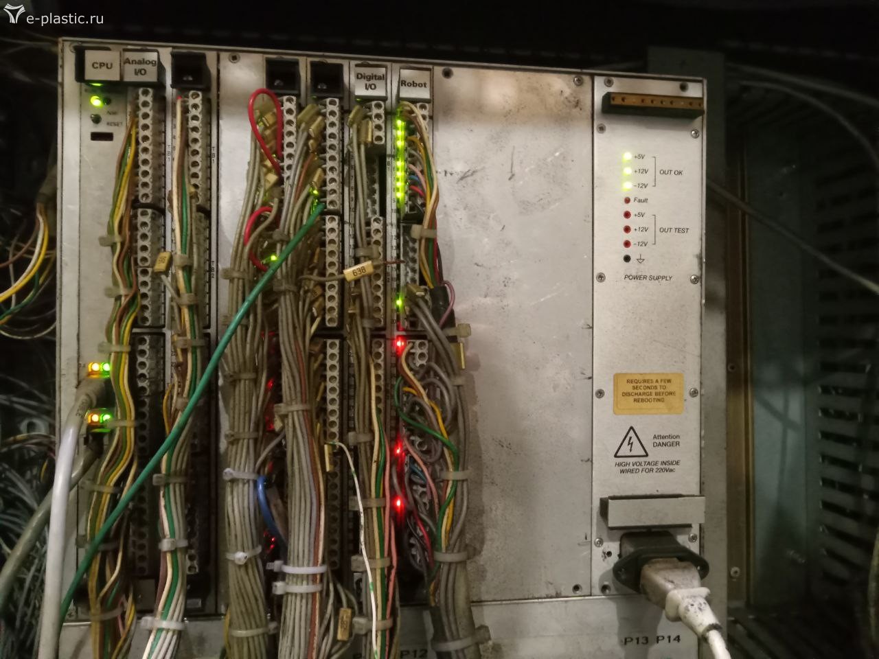

Добрый день ! Ищу документацию на ТПА S5-210AIII\ MIR. При транспортировке пропало 24в
Сообщения: 845
Благодарил (а): 717 раз
Поблагодарили: 362 раза
#640 Сообщение Woolfy » 13 сен 2022, 10:38
Valentin22 писал(а): 13 сен 2022, 09:06 Добрый день ! Ищу документацию на ТПА S5-210AIII\ MIR. При транспортировке пропало 24в
Питание 24 В можно быстро найти и без схемы. Выкладывайте фото электроотсека и контроллера управления. Можно добавить панель оператора. Структурное построение электросхем достаточно типично для одной системы управления.

Valentin22
Город: Таганрог

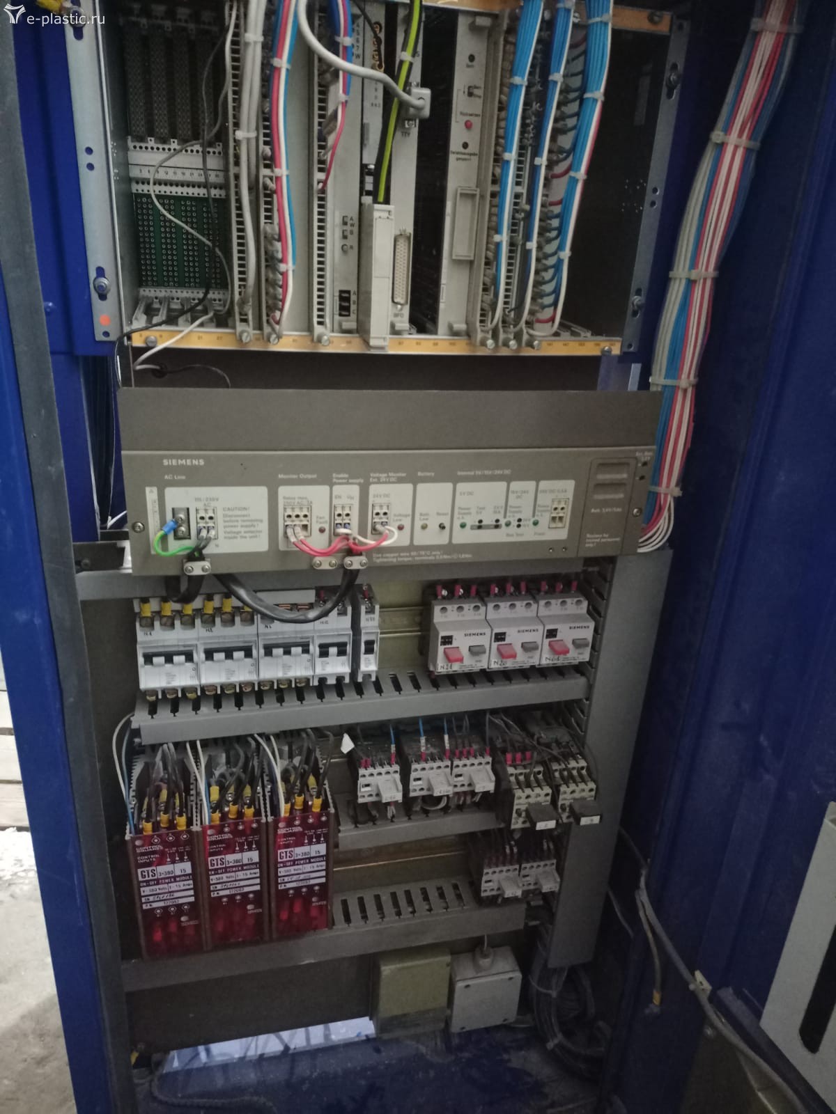

#646 Сообщение Valentin22 » 15 сен 2022, 23:24
Приезжал электрик изначально говорил, что нет 24в . Теперь говорит , что не запускается основной контроллер . До транспортировки все работало , подключили на новом месте двигатель запускается , а все остальное не работает .
#647 Сообщение Woolfy » 16 сен 2022, 04:18
С таким не сталкивался, но можно проверить начальные положения переключателей/кнопок, того же аварийного стопа. Осмотреть монтаж корзины на предмет оборванных проводов и микротрещин. На блоке питания проверить наличие всех напряжений (должно быть,видимо, +5 В).

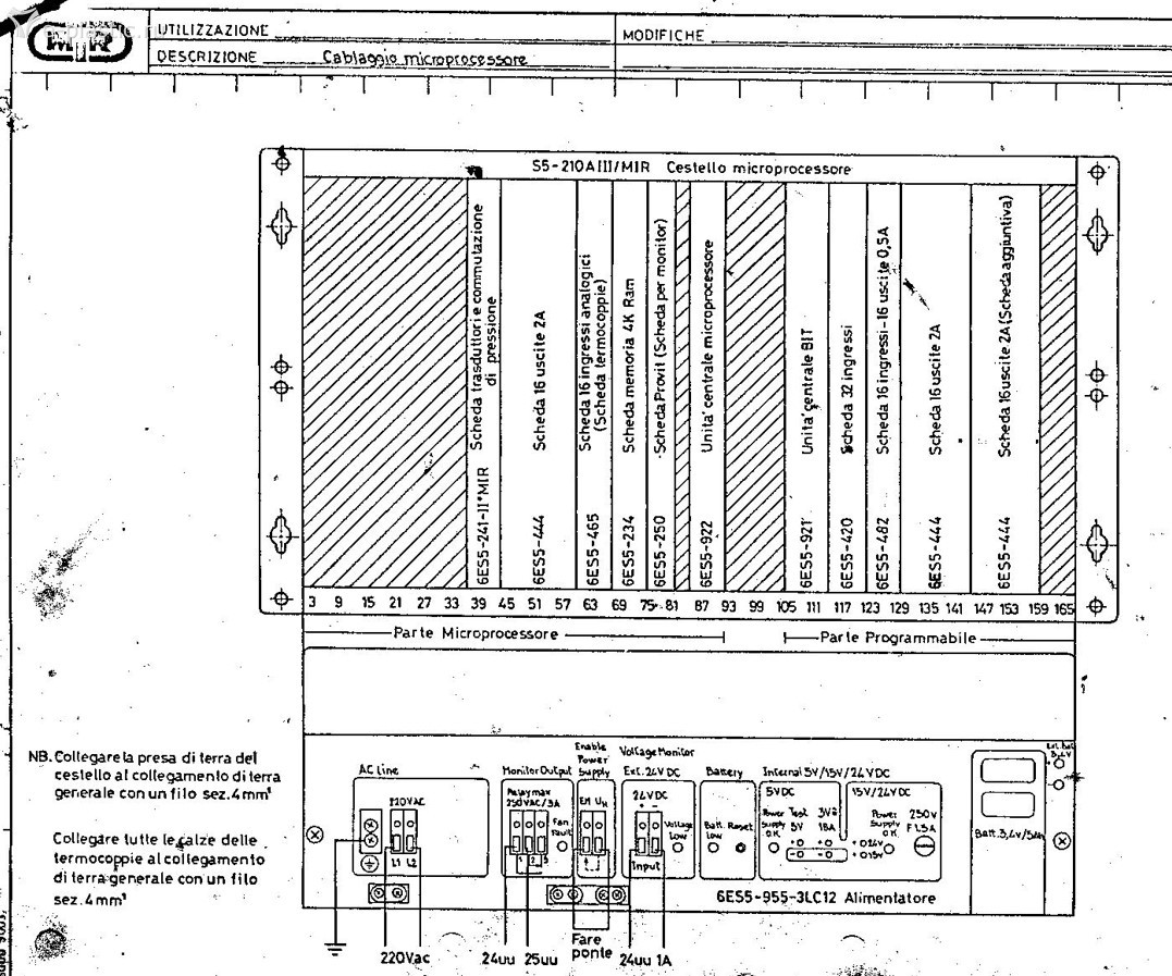

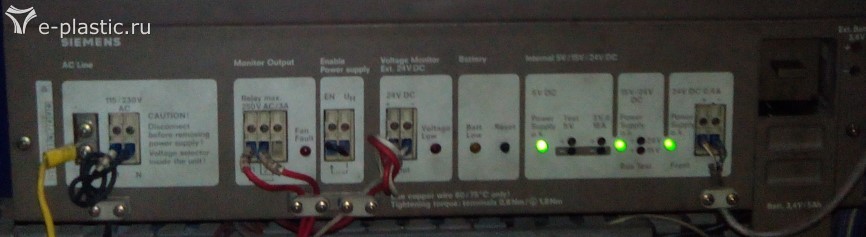

Valentin22 писал(а): 15 сен 2022, 23:24 Питание 24 В можно быстро найти и без схемы. Выкладывайте фото электроотсека и контроллера управления. Можно добавить панель оператора. Структурное построение электросхем достаточно типично для одной системы управления.
а вы этот блок питания... проверили ?
есть фото с включенным блоком питания

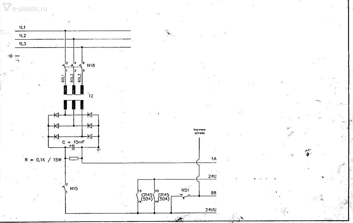

#649 Сообщение edwards » 17 сен 2022, 01:50
24 волита ... силовая
24 волита ... силовая часть
