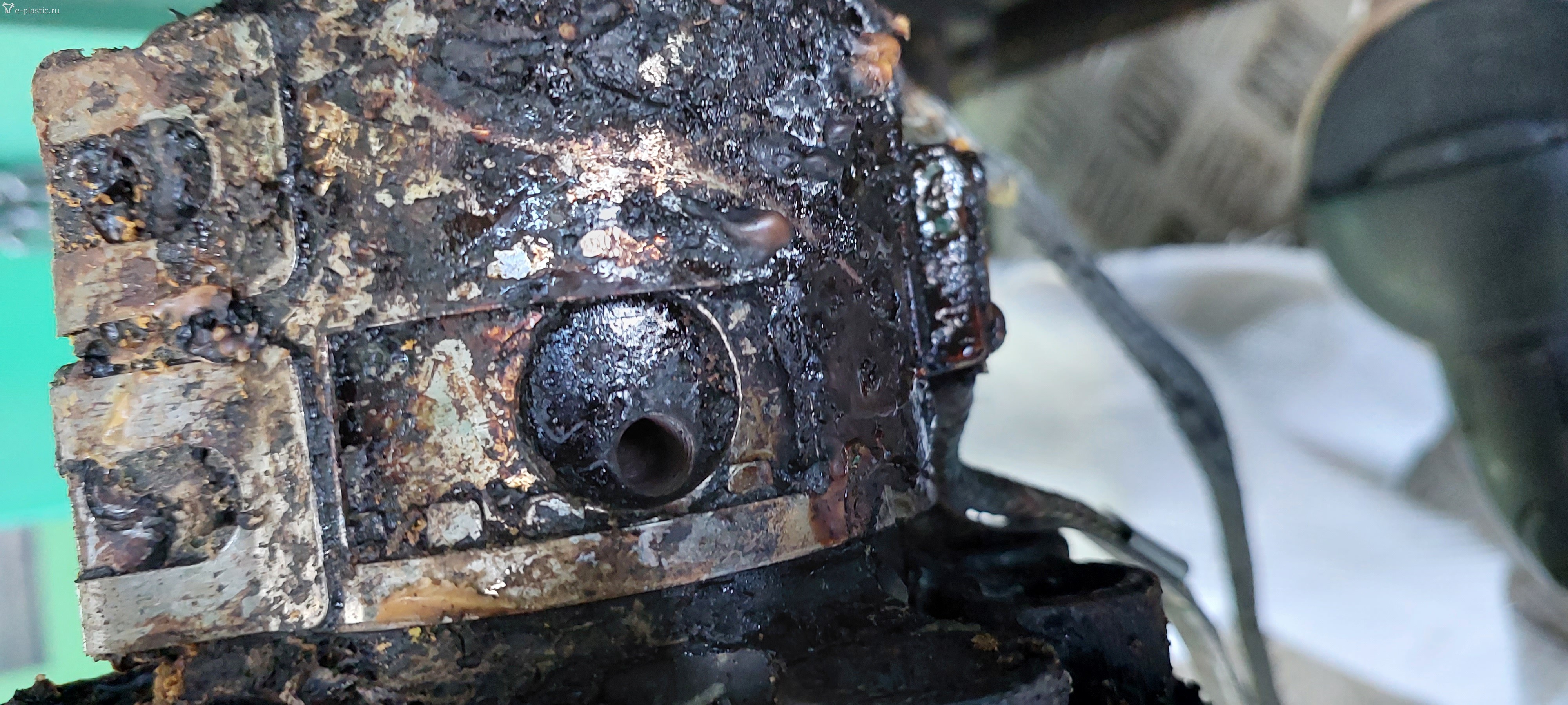

Здравствуйте, кинулся выбирать термопару, а их там столько, что глаза разбегаются
ТПА Borshe BS 200II
Термопара, два контакта, красный синий. Диаметр резьбы 8 миллиметров, Глубину погружения, прям сейчас, не скажу, но он не глубокий, сантиметра полтора. да и то максимум, скорее меньше. Завтра измерию.
Могли бы вы помоч, определиться с датчиком, а то там легко купить не то, что нужно.

Добавил фото во вложении, может они помогут определить тип термопары.
Ещё раз в кратце
ТПА Borshe BS200III
Термодатчик, на сопло
Два контакта (красный, синий)
Длинна провода, не менее полутора метров.
Очень надеюсь на помощь, заранее спасибо.

Как раз на белом "кембрике" и подписано. Давайте хорошее фото "макро". Чаще всего в ТПА применяются термопары типа К (хромель - алюмель, ТПХА по-нашему). Хотя могут поставить и что - нибудь другое.
Если термопары подключены к отдельным терморегуляторам, то смотрите надписи на них. Современные с цифровой индикацией выдают тип подключаемого датчика при включении питания. Давайте видео.

Для вас примерно такой. На цвета не смотрите. Могут быть какие угодно. Это всего отличие +-
Не правильно подключите показания пойдут в минус всего-то. Вы даже пласинчатый под нагреватель засунните, так же будет работать. Тем более на сопло. Ставьте любой градусов до 500 расчитанный

если провода красно-синие то типа J
если провода красные-черный то типа К
после замены этой термопары
лучше проверить утром на холодной машине... при подключении у всех должна быть одинаковая температура окружающей среды

есть станки , которые позволяют модифицировать термопару из ПО... то есть на странице конфигурации вы можете решить, какой тип термопары установить в машине... конечно, после этого есть возможность выполнить автоматическую калибровку
