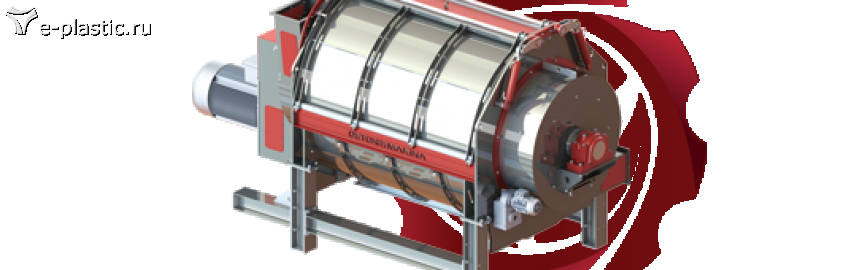

Aleksandr81 писал(а): 31 мар 2023, 16:18 1.Линия переработки вторичного сырья в гранулу Ustun is Makina. Водокольцевая. 8 тонн в сутки производительность. Схема : Шредер - наклонная шнековая центрифуга(мойка) - ванна флотации - дробилка(здесь дробилка заменена на sandremover(центрифуга с водой+циклон исходя из советов @zdanoff и других специалистов) - ванна флотации - наклонная шнековая центрифуга(мойка) - отжимной пресс- накопитель - агломератор - гранулятор-ванна охлаждения нарезанной гранулы-пневмотранспорт(с циклоном)-накопитель гранулы
2. Процент жмыха 10-20% от готовой продукции. Появляется он на Sandremover (перфорация 3) и отжимном прессе
сетку на шредере пробовали менять с ячейкой большего размера?
под sand remover вы вот это подразумеваете?

1.Сетка на шредере достаточно большая 45 мм.
2. Центрифуга с омыванием сетки перфорации. ЭД 55кВт. Половина жмыха выход с нее, ещё половина с пресс отжима.
Пробовал досыпать жмых на ленту перед агломератором(10%) - резко увеличивается расход сеток на грануляторе и забивается фильера. Есть другая фильера - хочу попробовать рассверлить ее на бОльшее количество отверстий и бОльшего диаметра, но боюсь, что увеличится степень загрязнения гранулы и качество пленки впоследствии на экструдере.
