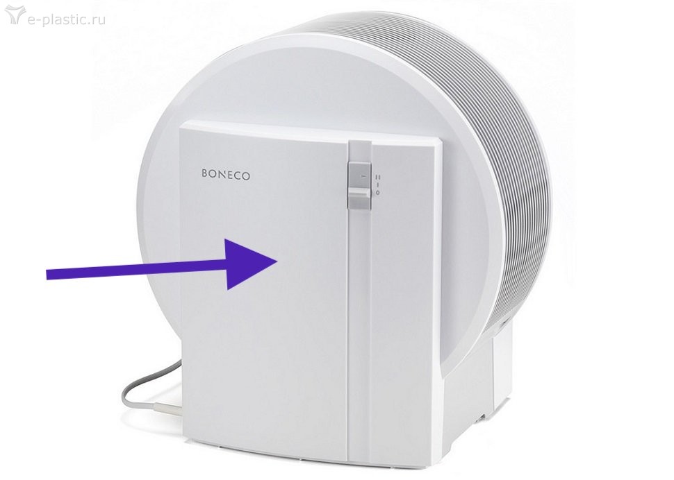

Здравствуйте.
В каких случаях производитель отдает предпочтение ударопрочному полистиролу перед ABS при изготовлении корпусных элементов мелкой бытовой техники?
И вообще насколько распространена практика применения PS для корпусных деталей мелкой бытовой техники?
Например мойка воздуха Boneco 1355N.

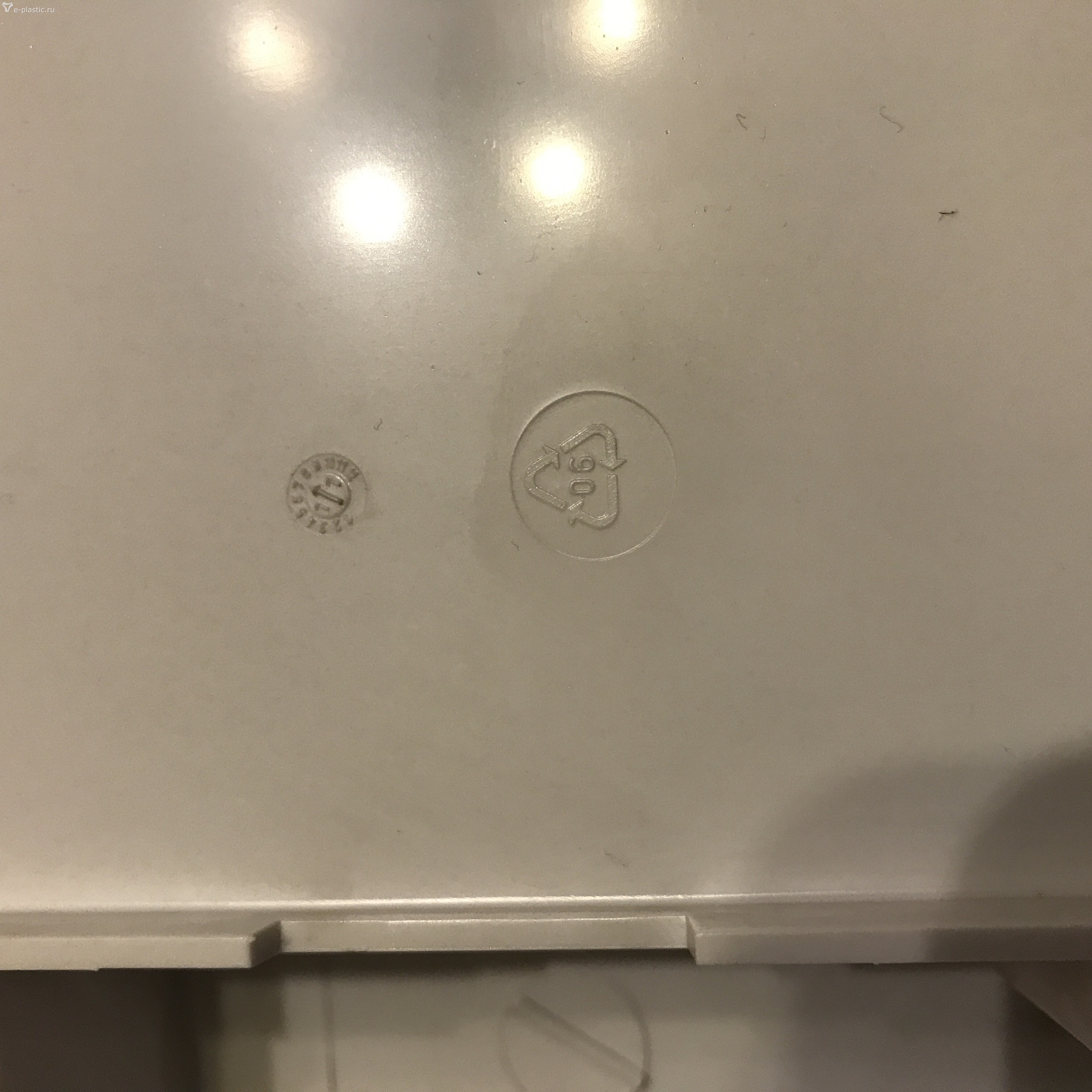

Из всех корпусных деталей только на одной (лицевая/передняя панель см фото) есть знак переработки с цифрой - там "шестерка", но без PS.
На остальных деталях тоже есть петля Мебиуса, но без цифры внутри.
Почему производитель может не указывать тип пластика?

Тут правило такое: если изделие будет ударяться при эксплуатации (например пылесос, фен) или его будут поливать чем-то агрессивным, маслом например (блендер и т.д.) или оно должно очень хорошо блестеть - в этих случаях АБС и ПК/АБС. Если изделие висит на стене и может быть просто белым или черным (кондиционер, задняя крышка телека), то полистирол. Если производитель не указывает тип пластика, возможно он просто льет в одну форму то, что нашел с подходящей усадкой: от ПП тальконаполненного до АБС вторичного. Ну или просто значком не заморочился.
Как-то был свидетелем скандала, когда одна уважаемая белорусская фирма поменяла АБС на ПС для какого-то блендера или чего-то подобного в вращающимся рабочим телом. Тело после такой замены приобрело тенденцию улетать в процессе работы.
