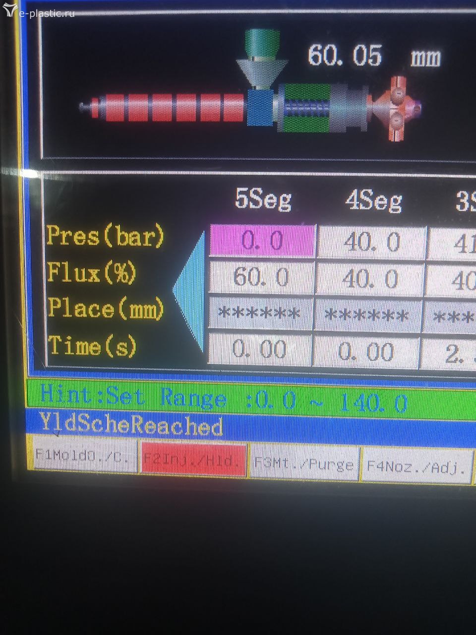

Ошибка 20 YldScheReached
#1 Сообщение gordon250 » 26 мар 2023, 13:09
Надеюсь на вашу помощь
Станок
Проблема
Станок встал, нет смыкания, нет впрыска.
Станок не реагирует на попытки в ручную закрыть/открыть форму.
По факту сейчас только работает мотор в холостую и обогрев.
Ранее станок без проблем работал в автомате.
Re: Ошибка 20 YldScheReached
#2 Сообщение Артур69 » 26 мар 2023, 14:12
Ошибки набор букв какой то. Ошибка двери появляется сама или после открытия ? Другая , думаю, вылетает как следствие. Примерно не достигнуты условия защиты. Ищите концевые на всех дверях.
Может позиции формы или толкателя сбились?
#3 Сообщение Артур69 » 26 мар 2023, 15:29
Скорее от Schedule. Запланированное время достигнуто. Короче, моё мнение. Пытаетесь закрыть , форма не едет, время истекает , выскакивает ошибка.
Как то так.

#4 Сообщение gordon250 » 26 мар 2023, 15:52
Артур69 писал(а): 26 мар 2023, 14:12 Ошибки набор букв какой то. Ошибка двери появляется сама или после открытия ? Другая , думаю, вылетает как следствие. Примерно не достигнуты условия защиты. Ищите концевые на всех дверях.
Концевики все проверил все работает

#6 Сообщение gordon250 » 26 мар 2023, 16:07
Артур69 писал(а): 26 мар 2023, 15:29 Скорее от Schedule. Запланированное время достигнуто. Короче, моё мнение. Пытаетесь закрыть , форма не едет, время истекает , выскакивает ошибка.
Как то так.
Если в ручную, отверткой включить золотник, то движение есть

#7 Сообщение gordon250 » 26 мар 2023, 16:09
Сложилось мнение сигналы от монитора не доходят до управления

#8 Сообщение Артур69 » 26 мар 2023, 16:49
gordon250 писал(а): 26 мар 2023, 16:07
Как то так.
Ну правильно. Насильно всё должно ехать. Причём здесь связь с монитором. Мотор включён ,давление в системе есть , давите на золотник форма ( агрегат ,
толкатель ....) едет .

#9 Сообщение Woolfy » 27 мар 2023, 04:08
gordon250 писал(а): 26 мар 2023, 16:09 Сложилось мнение сигналы от монитора не доходят до управления
Если бы не было связи между контроллером и панелью оператора, то значения температур по зонам и текущие значения позиций плиты, впрыска и толкателя были бы нулевыми или сильно неправильными.
Выкладывайте фото "прочих" настроек. Приучите себя делать полное фото дисплея перпендикулярно ему, без бликов. И фото контроллера хорошо бы увидеть (в электроотсеке).
Можно ещё протереть пыль с обратной стороны защитного стекла и на самом дисплее.
