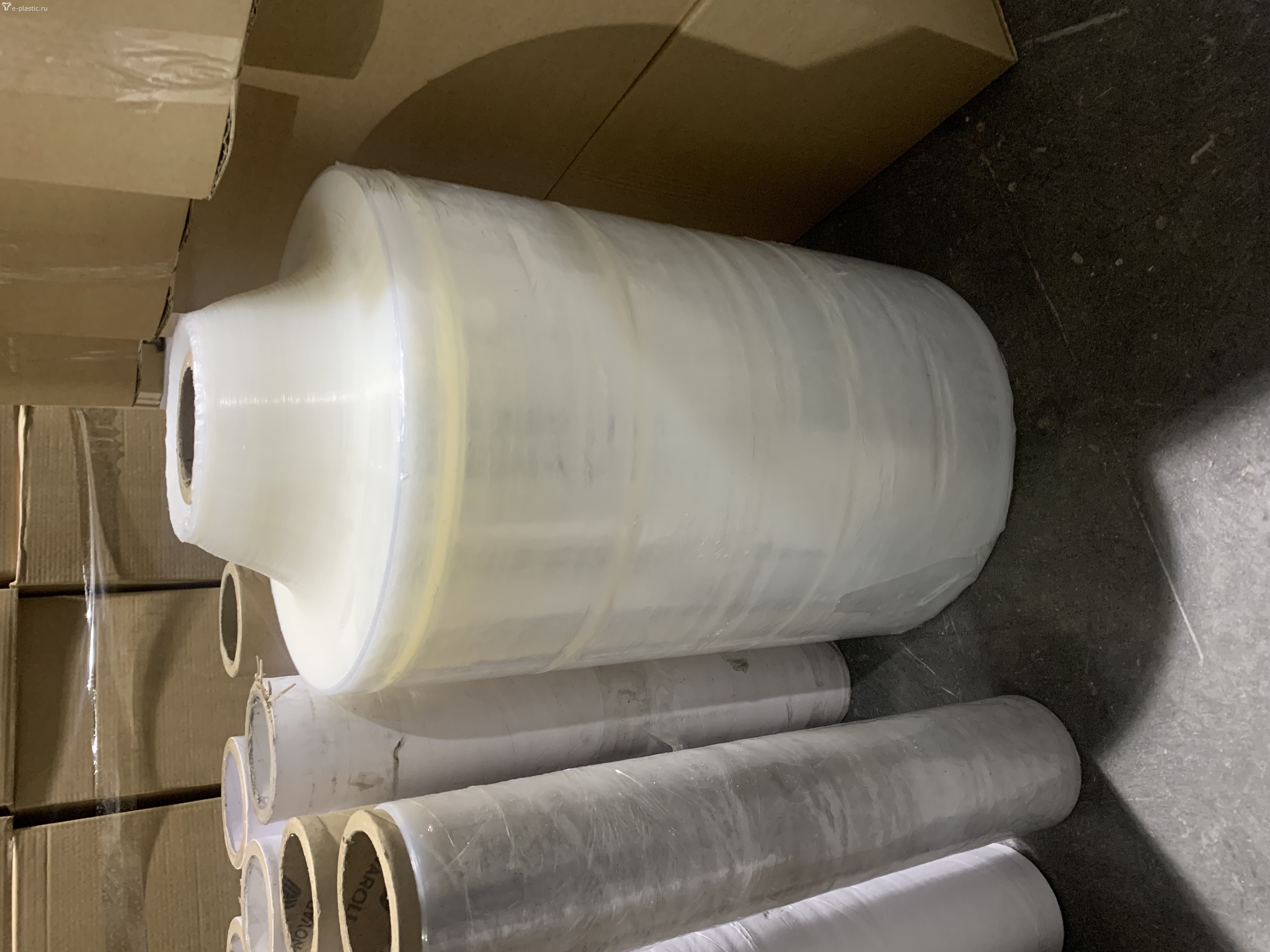

Добрый вечер проблема следующего характера сделали джамбо ролы стрейч (5118 QM/ vistamaks 6112) Простояли сутки были ровные, затем начали вылазить как телескоп шпули. Кто сталкивался подскажите. Шпули стандарт.

Я не совсем понял что вы вытягиваете и на чем гадаете. Марку сырья я указал проблему описал втулки имел ввиду все также что и предыдущие 2 года. Джамбо 2 дня постоял и втулка стала вверх вылазить в виде Подзорной трубы. Если еще какие то исходники могут быть полезны для понятия проблемы, задайте вопрос.

Фото 1
Фото 1
Фото2
Фото2
Фото 3
Фото 3

Снизилось натяжение при намотке или снизилась липкость пленки (в данной партии 5118QM много воска, недостаточно Vistamaxx).

Хотелось бы фото не только веха но и низа....

Проверьте разнотолщинность - очень может быть что та сторона в которую вылазит шпуля по толщине пленка тоньше чем противопроложная
либо прижимной вал неравномерно давит на рулон

Паллет из сырой дюймовки сильно деформируется при взятии его поперёк и транспортировке...,я не уверен,но попробовал бы укладывать ролики на бутерброд из двух паллет. То есть мне видится что телескоп не при стоянии вылезает ,а при перемещении паллет.

Maxim40 у нас такая же проблема, такое же сырьё тоже не знаем что делать. Скажите вы разобрались в чём дело? :nez-nayu:

Мы поменяли сырьё на 30200 вместо 5118 и проблема ушла, но сырьё 5118 в большом объёме нужно срабатывать. А это значит дела не в намотке и не в разной толщине пленки а именно в сырье.

Сделайте сырьё на подмес процентов 10-15 к 30200 добавляйте.

Попробуйте рассортировать 5118 по партиям, вряд ли во всех партиях переизбыток воска (НМС).

проверили все сырьё в одной партии есть и сырьё хорошего качества и не очень, а ещё 5118 из мешка липнет к рукам как будто на нём тонкий слой клея и налипает на стенках центральной подачи сырья приходиться чистить (снимать трубы и замачивать в ванне) раз в неделю или ссыпать вручную через вакуумные загрузчики и тоже приходиться промывать шланги в ванне с вайсперитом.

Вы поймите, что все сырьё проблемное и 30200 имеет недостатков достаточно почитайте на форуме, поэтому я рекомендую как сам делал подмешивать 10-15%, но знаю одних товарищей, которые мешают 30200 и 6118qm в соотношении 50 на 50, попробуйте может и решит полностью вашу проблему.
