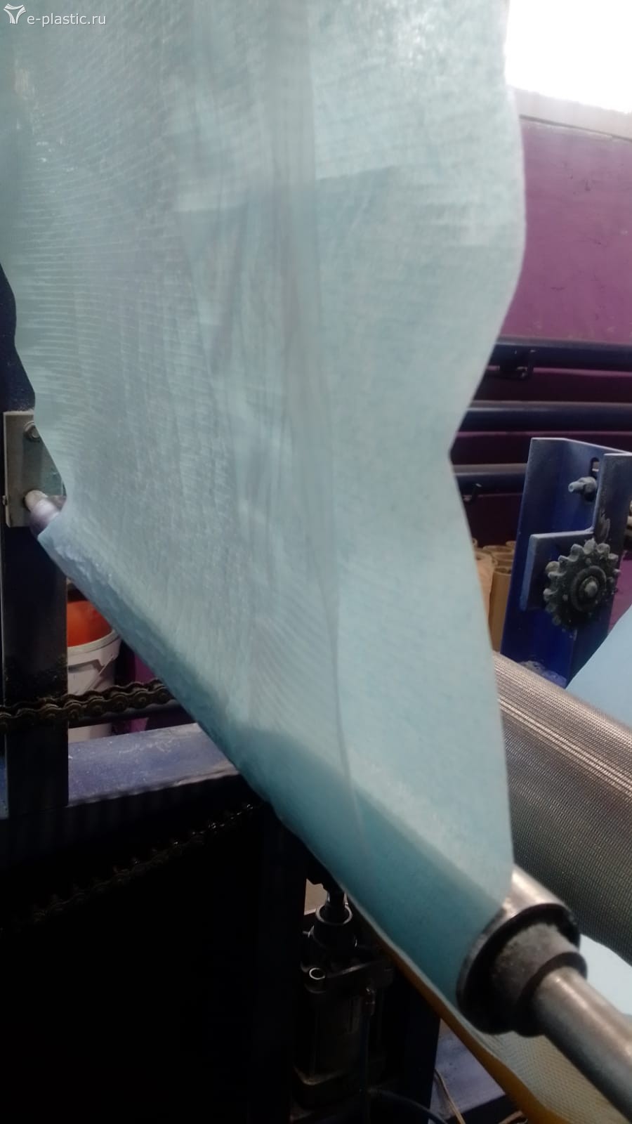

День добрый. Осваиваем новое производство. Столкнулись с проблемой изготовления пленки. Задача: припаять пленку к бумаге.
Результат:
1) Пробовали полиэтилен высокой плотности 10500 с пвд 153 в разных пропорциях (80/20, 40/60, 60/40, 20/80) , пленка припаивается на малых скоростях, но ее прожигало, толщина пленки 24 мкм. На рабочей скорости не паяется.
2) Пробовали полиэтилен высокой плотности 10500 с 136 маркой ( вроде как для ламинирования) ( 40/60 - вообще не припаивается к бумаге, 60/40 припаивается лучше, но так же прожигает).
Помогите знаниями. Идеи кончились. Может добавку какую-нибудь надо. Или марки какие-нибудь порекомендуете.

whiteneo писал(а): 09 фев 2023, 08:38 День добрый. Осваиваем новое производство. Столкнулись с проблемой изготовления пленки. Задача: припаять пленку к бумаге.
Бодрый день.
Обычно полимер льют на бумагу, плоскощелевой оснасткой.
У вас ,хардкорный вариант с тиснением на коландре?

Начните с Сэвилена, потом переходите на ПВД 115, потом все остальное.

Уважаемый коллега правильно вам все посоветовал, но я севилен не стал использовать из-за его высокой цены, а сразу начал с пвд 115 да и не надо добавлять пнд этого ничего не даст, а также температура должна быть довольно высокой.

Есть также корейская марка пвд для этой цели lb7500 производства lg.

Мне продавцы рассказывали, что 136 марка это аналог 115. Врут?
Re: Пленка для спайки с бумагой
#7 Сообщение Maks42 » 13 фев 2023, 07:48
Что за 136 марка, дайте ссылку на показатели.

У Сибура такой марки нет, кто производитель этой марки, 115 марку Казаньоргсинтез дорабатывал для ламинации под Тетра пак, т.е свойства данной марки для ламинации не вызывает сомнения, а 136 не очень понятно, что за марка.
