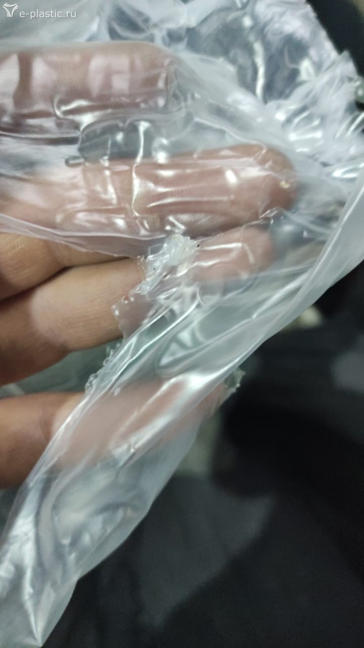

Доброго времени суток!
Столкнулись с проблемой при переработки линейника и ПВД. Может кто, что подскажет.
Производим плёнку ПВД, начали работать с линейным полиэтиленом. Линейный Сибур LL09200FE. Заметил одну особенность. При производстве на рецепте Линейный 70% + ПВД-108 30% (упаковочная плёнка) всё идёт стабильно, качество плёнки нормальное.
При переходе на рецепт ПВД 108 85% + Линейный 15% (ТУП) появляются полосы, при этом при понижении процента линейного полосы становятся меньше. Пробовали разные варианты фильтров. Подбор температуры не помогает. При поднятии до 198С ПВД начинает давать гелики. Периодически вылетают большие непроплавы, которые приводят к обрывам. Фото прилагаю. Подозреваю разницу ПТРов, у линейника ПТР меньше.

Правильно подозреваете, возьмите линейник с большим ПТР.
Сколько не работал с ПВД 108, гелики появлялись только выше 230 С, где вы такую гадость нашли, что она дает гелики при 198 С.

Предположу что зря на качество 108го наезжаете, и проверить это легко перейдя со смесовки на чистый 108й,разумеется прочистив рассекатель потока , из отверстия которого при повышение температуры и выдавливает застой. ( Полосы это раслоенее смеси в голове, подобное раслоенее и в адапторе,с разной скоростью течения в центре и крайних отверстиях рассекателя потока, вплоть до остановки течения в некоторых отверствиях) .Вероятно фильтр очень большого диаметра( относительно диаметра шнека). При первом варианте смеси вязкость расплава выше и течение во всех отверствиях рассекателя более равномерное и....при наличии этого псевдо некачественного 108го!!! геликов же нет. Сдаётся мне что дело в конструкции адаптера *на свойства смесовки. Покрайне мере так привиделось из описания.

Не понятно если все идёт нормально, зачем меняете рецептуру. Согласен с коллегой, что 108 не очень хорошего качества и вряд ли дело в оборудовании, когда на другой рецептуре все нормально.

Линейник стали активно использовать недавно. Рецепт поменяли так как делаем ТУП, линейник не усаживается. А из Линейника делаем плёнки для пакетов. Ну теперь более тщательно будем подбирать линейник. Не всегда правда то, что нам подходит пристутствует на рынке.

Попробуйте пвд иранский 2420 по моему, он аналог 108 птр 1,9 плотность 0,924.

Буквально вчера откатали на нём партию плёнки. Хорошие оптические качества и на прокол, показалось, что он попрочнее.
