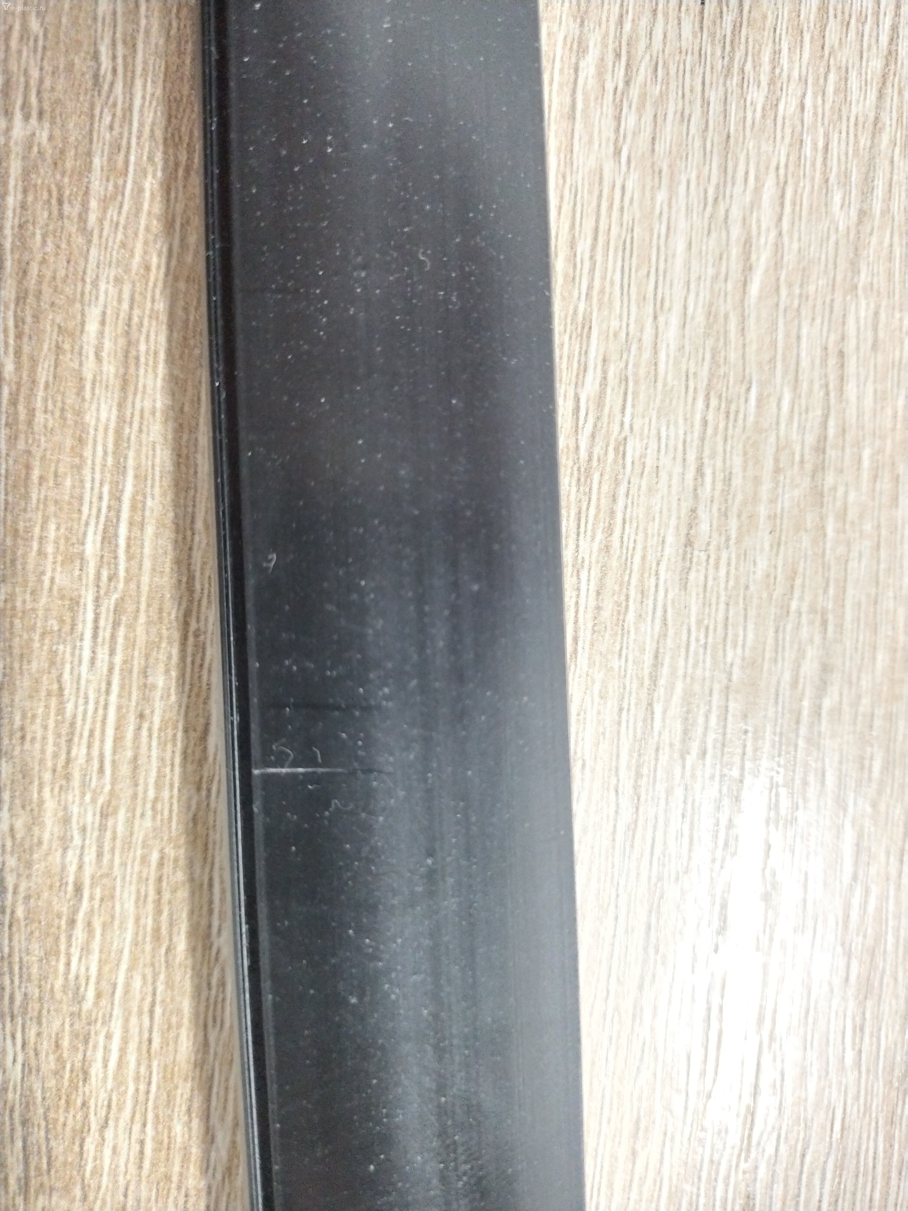

Добрый день.
Подскажите пожалуйста на жёстком ПВХ профиле появились белые вкрапления. Похожие на частицы мела. Фото прилагаю, от чего это может быть и как бороться?
Рецептуру не меняли, все компоненты используем те же что и ранее. Думали связано с влагой так как последние 2 недели похолодало, но проблема началась только день назад. Смеситель вскрывали - протечек воды нет. На стенках холодного смесителя есть небольшой слой материала - но не больше обычного.

Частички хрупкие или прочные?
Нагрузка на двигатель (момент, ток, ампераж) не снизилась?
Какой размер ячеек на вибросите?

Мы не используем вибросито.
Сам профиль стал более хрупкий в местах где толщина стенок более тонкая.
Нагрузка на двигатель не менялась, но пробовали сами регулировать эффекта не дало.

Если включения хрупкие, можно расковырять иголкой, то перестал размешиваться мел. Если включения прочные, то это может быть плохой мел (недомолотый) или плохой ПВХ (рыбий глаз), надо пробовать менять партии.

Тогда хрупкие, легко расковырять иголкой.

Напишите рецептуру и режимы, можно в личку.
