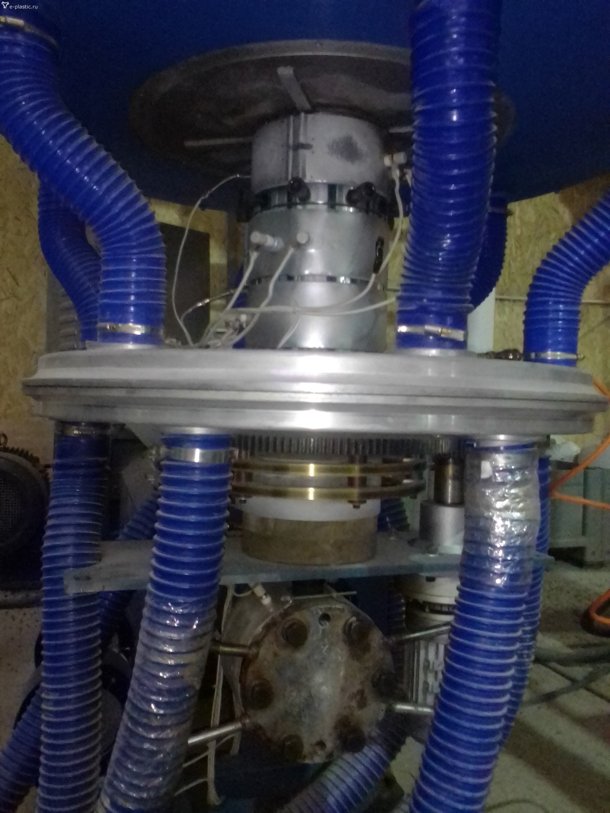

Извиняюсь за тупой вопрос, где тут спиральный раздатчик? То что сразу после фильтра? Или выше?
ssdsergei
Сообщения: 98
Зарегистрирован: 04 ноя 2022, 20:43
Город: Ст. Полтавская
Поблагодарили: 6 раз
Re: Как подобрать температуры,
#26 Сообщение ssdsergei » 15 ноя 2022, 19:52
Я так понимаю, сразу перед головой, ниже регулировочных болтов?
Сообщения: 6327
Благодарил (а): 2064 раза
Поблагодарили: 1245 раз
#27 Сообщение леха » 17 ноя 2022, 10:24
Для порядку,....внутренние части ,с низу в верх, раздатчик, дорн...наружние части ...в той же последовательности мундштук ,матрица .

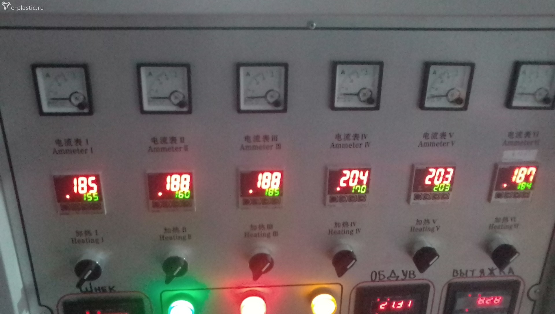

Все верно, шнек 65... Никак не привыкну к этому экструдеру,в шестой зоне постоянно включается нагрев , падает температура ниже заданной, когда какая то зона начинает перегреваться , то на следующей зоне я повышаю температуру, и температура начинает потихоньку стабилизироваться , а вот когда наоборот , постоянно падает температура и включается Тэн, что там происходит , и что ж делать то в этом случае, я так и не понимаю... 😔😔

#30 Сообщение ssdsergei » 17 ноя 2022, 17:58
С температурами всегда, примерно такая картина
