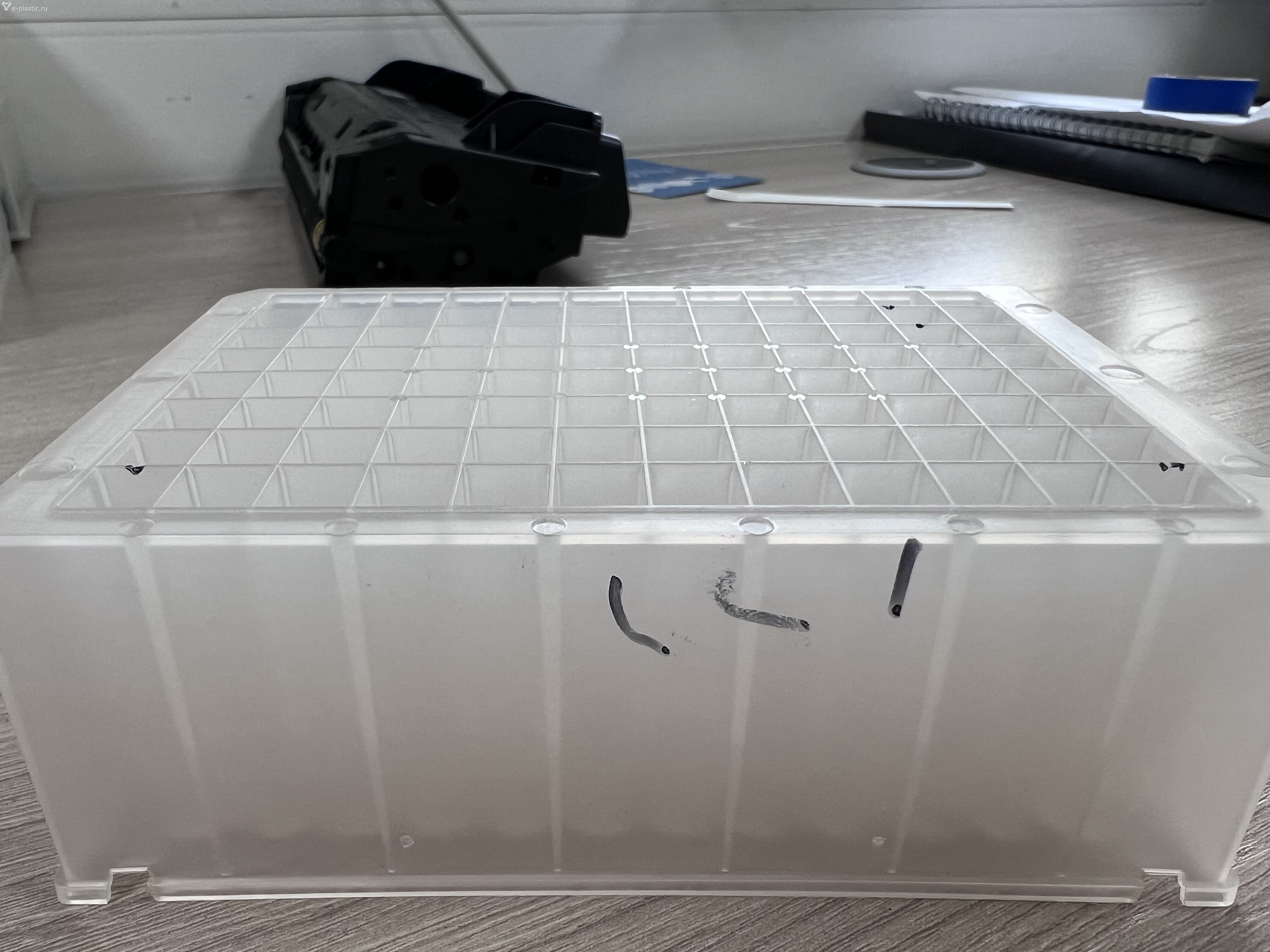

Добрый день, господа. Возникла проблема. При литье медицинской тары для анализов возникает недолив по верхним граням рёбер. Отлтвка имеет множество ребер, толщина которых 0,7 мм. Как не менял давление и скорость впрыска, недоливы уменьшаются, но полностью не уходят. Какой параметр я не правильно выставил, и как решить данную проблему? При увеличении давления, возникает облой, но верхушки ребер остаются недолитые. Фото отливки прилагаю ниже.
Впрыск:
1. 80бар 45скор% 130мм
2. 100 60 50
3. 85 60 45
4. 70 50
Переход на выдержку 40мм
Выдержка:
1. 65бар 25скор% 1сек
2. 65 25 1
3. 30 10 0.5
Загрузка 145+10мм
Противодавление 5бар
Подушка колеблется 15-20 мм.
Нагрев цилиндра 240 255 255 235 210
Нагрев ГК 235 235
Материал ПП гомополимер ПТР 35, пробовали 27 и 45, результат один и тот же.

Предположительно ошибка в конструкции формы. Если даже на больших скоростях рёбра не заполняются. Хотя может и у машины скорости не хватать.Покажите подвижную часть формы . Там в « кубиках « отверстия не насверленны , для отвода воздуха? Бывает уже при пробе , чрезмерным количеством материала всё позабьют, а потом голову ломают, чего же оно горит :-): . Ну это так из пережитого . Поди ещё и весь» вставышь» на подвижной части стальной? Недолив только с одной стороны? Или я не правильно вижу? Можно конечно и выталкивателями развоздушить , но их в рёбрах у вас всего три .

это запертый воздух не дает оформиться полностью.
выпара нужны.

Тоже считаю воздух потоками расплава запирается в местах где, ему не выйти из формы.
Или меняйте точки впрыска, чтобы потоки встречались в других точках где есть куда газу выйти, или делайте выпора.

Артур69 писал(а): 10 ноя 2022, 16:44 Предположительно ошибка в конструкции формы. Если даже на больших скоростях рёбра не заполняются. Хотя может и у машины скорости не хватать.Покажите подвижную часть формы . Там в « кубиках « отверстия не насверленны , для отвода воздуха? Бывает уже при пробе , чрезмерным количеством материала всё позабьют, а потом голову ломают, чего же оно горит :-): . Ну это так из пережитого . Поди ещё и весь» вставышь» на подвижной части стальной? Недолив только с одной стороны? Или я не правильно вижу? Можно конечно и выталкивателями развоздушить , но их в рёбрах у вас всего три .
Отверстий в "кубиках" нет. Недолив идет по верхним частям рёбер, причем симметрично с двух сторон по краям и с двух сторон по центру, как буд-то по ходу движения расплава, волнами распространяются. Выталкивателей в ребрах не три, это фото такое, выталкивателей 22 на рёбрах и по контуру столько же. Фото ниже

Производитель ПФ присылал образцы с недолитыми гранями, но потом они эту проблему решили, образцы были с заполненными гранями,как положено. Отправили нам настройки, при которых они лили, по ним не получается отлить, так как тпа разные у нас и у них. Теперь связи с ними нет, вот и пытаюсь методом научного тыка подобрать, уже столько сырья перевёл, а толку 0.

Да , они скорее всего машину использовали более подходящую для тонкостенного литья. Просто другие скорости. У вас термостаты или холодная вода? Меняется ли картина при уменьшении силы сжатия ? Облой не смотря .

Из за капли, врядли. Кстати пф без центрирующих шайб, колец ? Или в чём проблема центровки? Материал с большим птр бы попробовать. Если есть в наличии. Я видел что вы пробовали, но … Не помню название, сейчас не на работе, был у нас от Sabic материал. Специально для тонкостенного литья. ПП с птр 100.
Насчёт отвода воздуха. Я уже говорил о выталкивателях специальных. У вас случайно негде заказать пару штук на пробу. Они любых размеров. Просто ставите вместо старых , минутное дело . Но очень помогают отводить застои воздуха.

Для центровки есть два фланца, со стороны сопла и со стороны толкателя ТПА. Толкатели только на заказ, в Казастане ПФ вроде как только в Алмате делают,возможно у них есть комплектующие, но с фирмой пока не знаком. Если все совсем туго будет, не решу проблему, попробую Ваш совет с толкателями. Благодарю за помощь!

На самом деле, если есть в запасе обычные толкатели, лыски для вентиляции можно и на них легко сделать. Берёте хороший мелкий алмазный брусок(например хонинговальный) или надфиль, зажимаете толкатель горизонтально и снимаете дол, держа брусок как скобель и проводя им вдоль оси толкателя. Сделали 5-10 движений, повернули толкатель на 60 градусов, снимаете новую лыску. И т.д. Контролировать съём можно соточным микрометром на первой лыске, а дальше просто повторять количество проходов бруском

В общем и целом, добился результата наполовину. Поясняю- было потрачено много времени и попыток избавиться от недолива, в итоге попробовал заткнуть одно из отверстий литника. Система полугорячеканальная, литничёк маленький есть, питает отливку через 2 канала, получается на 2 гнезда по 2 канала. По одному из них заткнул кусочками литника, и вуаля- та часть, которая была заткнута пролилась почти идеально, а та, где отверстие не заглушено снова с недоливами. Теперь возник вопрос- не хватает ли мощности станка, или это беда с самой ПФ? Производитель присылал первые партии с недоливами по граням, потом они это побороли, увеличив давление( какое-секрет). Они лили на чуть более мощном станке, чем наш. Подскажите, может кто сталкивался с такой проблемой? Как решили? На фото чёрным цветом обозначены недоливы, больше их со стороны открытого литника.

Вы в своем посте сами на вопрос и ответили. Поставьте форму на ТПА помощнее. Хотя бы следующий в линейке. Сравните и будет вам сразу и понимание и, возможно, счастье.
