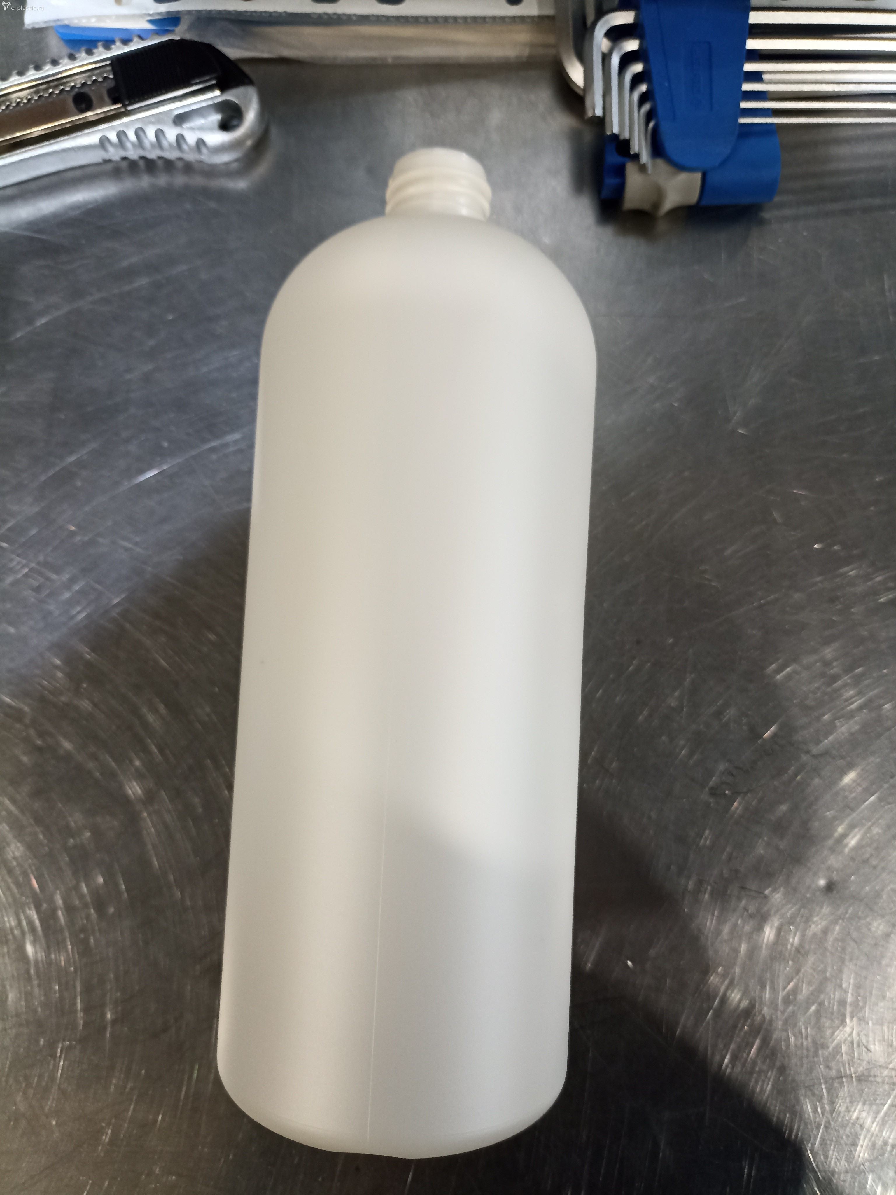

Добрый день, форумчане. Может кто сталкивался с такой проблемой. Пришла нам партия сырья Казань 273-83 и начались проблемы с выдувом литровых флаконов. На прежних температурах масса стала просто практически "литься" с головы. Облои снизу стали по 15 см и вес флакона упал с 55 до 51,возник перегрев на 20 градусов 2,3 зоны. Снизили температуры, поставили 155-155-155-155-155-160-160, уменьшили обороты шнека,внушительно изменили картину на паризон контроле, чтобы добиться нужного веса. Но всё равно масса какая-то жидковатая, чулок как будто "гуляет" по сторонам, когда выходит. Из-за этого невозможно настроить толщину стенки. Она то с одной стороны, то с другой тоньше. Появляются на тонкой стороне наплывы массы у горла. Ещё наблюдается разнотолщинность как по окружности, так и сверху вниз. Перешли на старую, вернули температуры, которые были на ней и всё идёт отлично. Что можно ещё придумать в данной ситуации?

Приложенные фото, для понимания как выглядит флакон с дефектом, как он выглядит просто целиком, сколько зон нагрева и как распределение идёт. Ну и табло паризон контроль. Машина на прогреве, поэтому температуры ещё не дошли. На них мы обычно работаем.

Использовать данную партию на добавку к сырью которое у Вас идет по не многу процентов 10-15.

Пока только такое решение и нашли. Мешать с дробленкой и пускать 15-20 %. Ещё не пробовали. Ждём когда нормальная партия закончится и начнём. А вот на флаконах объёма 250 мл идёт неплохо на обычных температурах 165-.....-170. Единственное только тоже пришлось сильно вес добавить. А флакон в норме по всем параметрам

В Казани сырьё конечно неплохое, но попадаются партии, мягко сказать с браком и мучиться с ними подбирать режимы, тратить нервы нужно ли это, легче сделать так как Вы сделали.

Стас, ты прав. просто у автора уже была тема здесь, к сожалению долго сюда не заходил и поздно увидел, на следующий день приехал и сделал. я считаю, что прежде чем писать на форуме, надо обратиться к первоисточнику, а мой опыт ты знаешь. понятно, что дело в сырье, похоже им попался ТП, но и тут мог помочь.

В первую очередь нужно запросить сертификат качества, во вторую измерить ПТР из разных мест и сравнить с указанным в сертификате.
