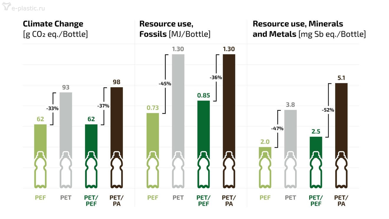

Независимая экспертная оценка жизненного цикла (LCA), проведенная Nova Institute, показывает, что ПЭФ имеет значительный потенциал для снижения выбросов парниковых газов и потребления ископаемых ресурсов по сравнению с ПЭТ.
Меньше выбросов парниковых газов
Институт Nova провел полный анализ жизненного цикла (LCA) в соответствии со стандартами ISO 14040/44. LCA оценивает 16 различных категорий воздействия, охватывающих все соответствующие этапы, "от колыбели до могилы". Сравнительный анализ показывает, что бутылки из ПЭФ приводят к значительному сокращению выбросов парниковых газов по сравнению с эталонными бутылками из ПЭТ (-33 %). PEF также приводит к сокращению потребления конечных ресурсов на 45 %.
В рамках LCA также были исследованы многослойные бутылки объемом 250 мл, изготовленные из ПЭТ и ПЭФ с содержанием ПЭФ 10%, и проведено их сравнение с эталонными бутылками из ПЭТ/ПА. Их обычное содержание составляло 7 % ПА (полиамида). Анализ показал, что замена слоя ПА на ПЭФ приводит к сокращению выбросов парниковых газов примерно на 37%, что объясняется возможностью вторичной переработки системы ПЭТ/ПЭФ по сравнению с невозможностью вторичной переработки системы, содержащей ПА. Система ПЭТ/ПЭФ также способствует снижению спроса на конечные ресурсы (-37% на ископаемое топливо и -52% на минералы и металлы).
