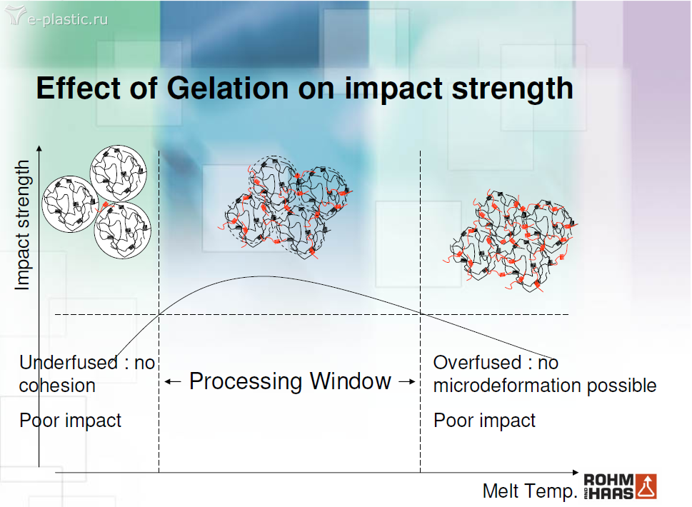

А вот это. Ключевой вопрос. Лучший ФМС получается все таки при оптимальной температуре расплава
Добавки и режимы делаются именно для этой цели.
Все наверное видели зернистую поверхность изделия. При увеличении очень напоминает зимний наст.
Такой профиль хрупкий.

Лучший ФМС получается при оптимальном диспергировании наполнителя, при этом с ударом и поверхностью все в порядке.
От температуры расплава на выходе из фильеры зависит глянец, пожелтение и пузырение (кипение).

Для оптимизации процесса я использовал европейский подход: DSC по методике Rohm and Haas (DOW).

#23 Сообщение Maks42 » 13 окт 2022, 16:50
Могу прислать презентацию, но она на английском.
DSС - https://ru.wikipedia.org/wiki/%D0%94%D0 ... 0%B8%D1%8F
Основная идея на картинке

Удивлен. Зачем это здесь.
Мы говорим о реальном производстве.
Боевая машина работает. Какие обороты шнеков и температура должны быть установлены, что бы на выходе получить изделие с наилучшим ФМС.
Мы уже вообщем то понимаем те температуры расплава, которые должны быть на выходе из фильеры.
Наверняка уже есть наблюдения на производствах за давлением расплава. При котором получают лучшее качество.
АлиБаба для своих листовых машин определил диапазон рабочие обороты шнеков.
Очевидно. Из процитированной выше работы,
Диапазон оптимальной переработки довольно узок. Обороты, температуры
Как его "распознать " на машине, на изделии? Где сейчас ты -"доехал или переехал"этот диапазон.
Когда то давно на этом форуме. Мы оценивали "окно пластикации" кг/час различных машин. Одношнека-коники-паралл.
Тогда кое, что получилось у нас у всех .
