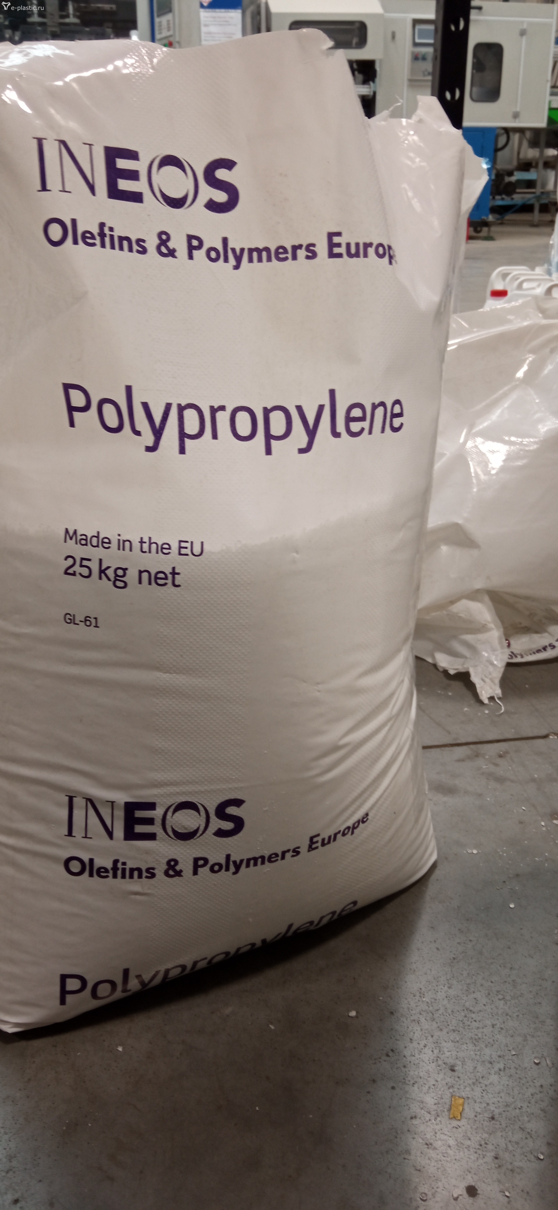

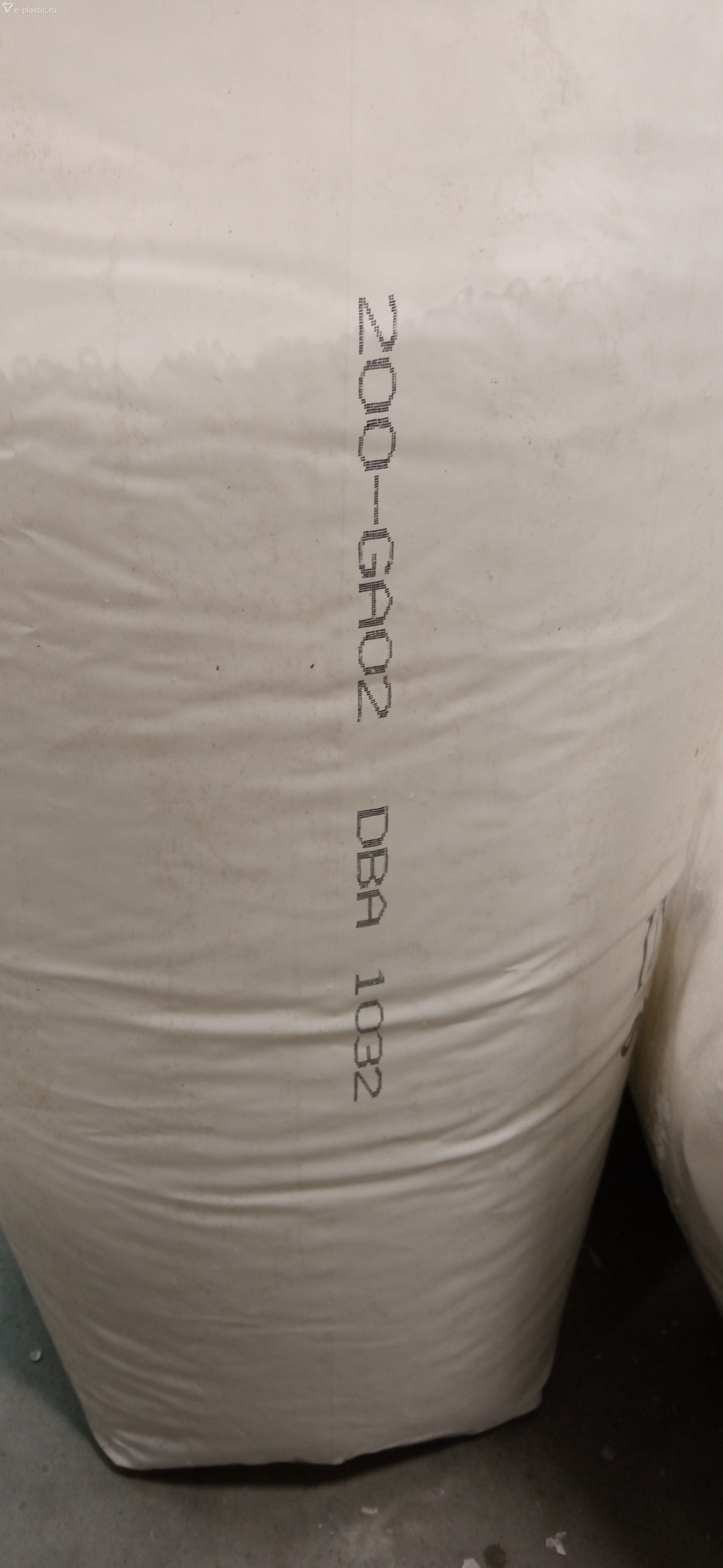

Сам полипропилен использовал как на фото.
Но столкнулся с проблемой, что не могу найти на него документацию и узнать его точные характеристики.
А ещё меня немного поставил в тупик следующий эксперимент: дело в том что до этого дня я делал лейки на первичном опаде и более-менее начало получаться. Но я решил провести эксперимент максимально приближённый к реальности: взвесил массу огрызков от одной лейки и соотнёс к массе самой лейки, т. е. я искал соотношение первичного материала и вторичного (после изменения). Внёс соотношение в мешалку сырья и начал выпуск пробной партии - как итог качество леек изменилось в худшую сторону!

Похоже на Eltex.
Re: Помогите подобрать материал для хитрой детали.
#36 Сообщение Maks42 » 11 авг 2022, 17:03
Полипропилен 200-CA02 https://www.ineos.com/show-document/?gr ... d3b29da94f
Российский аналог PP 4240GM https://www.nknh.ru/products/plastics/p ... pp-4240gm/
