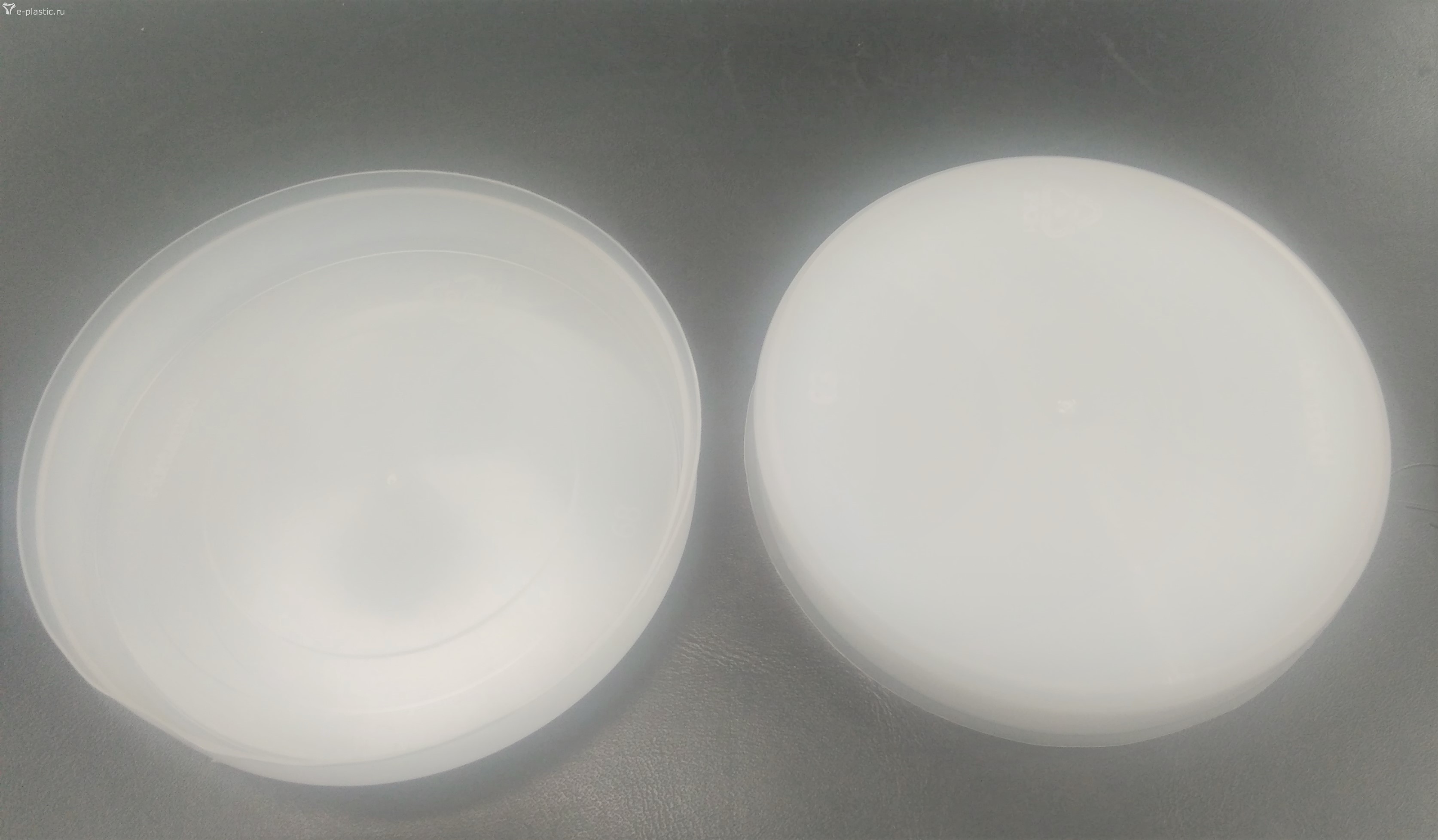

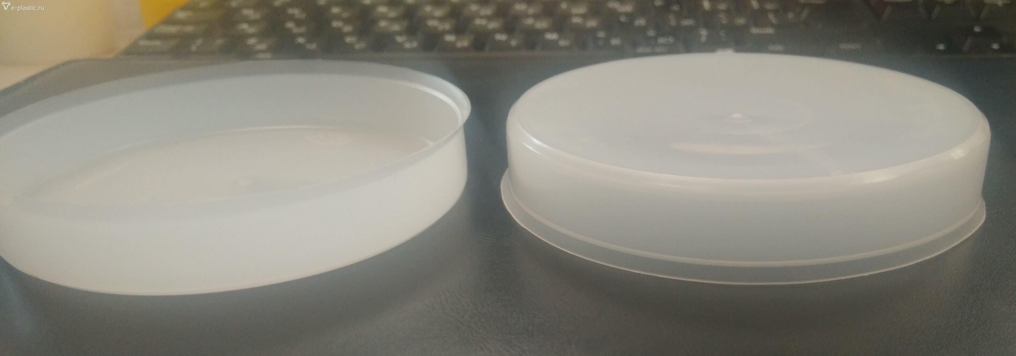

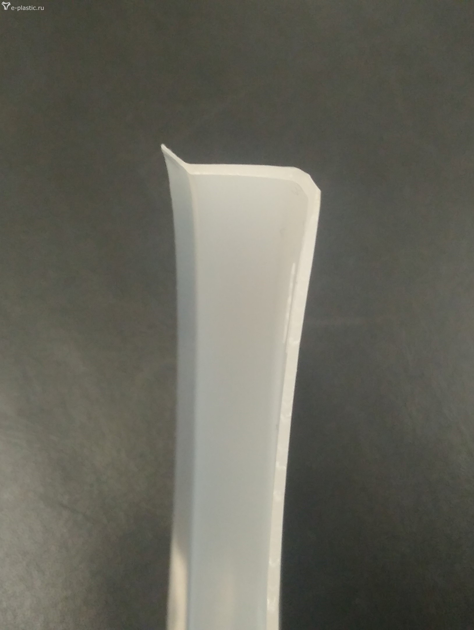

Добрый день!
Ищем производителя следующего изделия: заглушка (она же поршень), см. фото.
Метод производства - литье под давлением.
Материал - ПНД (пищевой контакт!)
Диаметр по основной части - 79.60мм
Диаметр по уплотнительному пояску - около 80.60мм
Полная высота - 15мм.
Толщина стенок основной части 1,00-1,10мм
Вес изделия 7,0г.
Не мелкосерийное и не разовое производство!
В первую очередь интересуют стоимость изделия на выходе и сроки реализации/исполнения задачи.
Вес изделия 7,0г.
