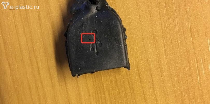

Есть ручной вертикальный литьевой станок.
Есть задумка изготовить штекер USB, как на картинке (обведен красным).
Использую SEBS с ШОР 70.
Где лучше сделать литник?
Есть шанс, что прольется?
Уже экспериментировал, сделал литник в широкой части прямо по середине. В итоге нижняя часть широкой части не пролилась, буквально миллиметр (обведено красным).
Что необходимо предпринять?
Буду благодарен советам.

#2 Сообщение Maks42 » 03 авг 2022, 16:31
Сделайте заливку так, чтобы не запирать воздух.

Нет что вы? Может ваш покажете ? Вы обливаете металл или льёте пустой чехол? Как я понимаю, в отличии от видео, ваша отливка стоит вертикально, льёте в торец широкой части и ( как уже сказал уважаемый коллега) , в конце из-за невозможности выхода воздуха, происходит недолив . Вернее материал не может продавить воздушную пробку. Обычное явление.

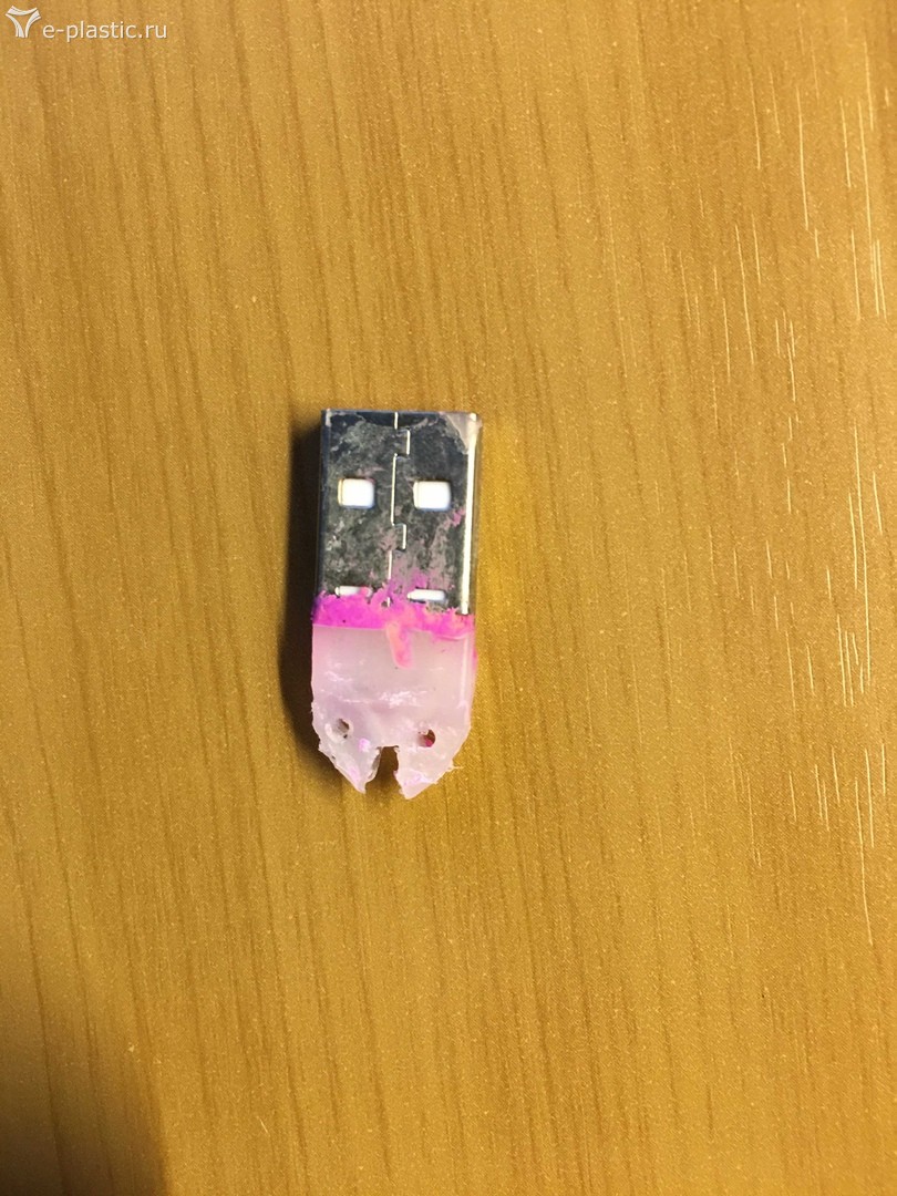

Простите за "грязные" фото. Сейчас не возле оборудования. Показываю, что есть.
Вот такую заготовку заливаю:
Если заливать такую заготовку, то все идеально получается:
Сам аппарат:

Артур69 писал(а): 03 авг 2022, 20:20 ... в конце из-за невозможности выхода воздуха, происходит недолив . Вернее материал не может продавить воздушную пробку. Обычное явление.
Как лучше сделать выпоры? От них могут следы остаться, не хочется, чтобы на изделии были лишние "недочеты"

Ну а если одна заготовка хорошо проливается, почему ее не использовать? Извините, просто логику понять пытаюсь. Ищите чем они отличаются. Даже небольшое отличие в размере или отверстиях могут благоприятно отражаться на отводе воздуха. Может формочку чуть разогревать каждый раз ? И чтобы дать выйти воздуху , материал нужно заполнять как можно медленней. Где делать выпары? Даже не скажу не видя того куда вы заготовку суёте :-): . Кстати, попробуйте на заготовке перед закладкой тонкую полоску нацарапать , до границы видимости . Именно с того места где недолив.

Артур69 писал(а): 03 авг 2022, 20:56 Ну а если одна заготовка хорошо проливается, почему ее не использовать?
Мне нужна та заготовка, которая не проливается :) Корпус надежнее получается.
Артур69 писал(а): 03 авг 2022, 20:56 Кстати, попробуйте на заготовке перед закладкой тонкую полоску нацарапать , до границы видимости . Именно с того места где недолив.
Что даст царапина?

Вам может даже этого хватить , чтобы воздух вывести.

iiwanc писал(а): 03 авг 2022, 20:35 Как лучше сделать выпоры? От них могут следы остаться, не хочется, чтобы на изделии были лишние "недочеты"
Классические выпора - каналы глубиной 0,02 - 0,05 мм (в зависимости от сырья) шириной 2 - 10 мм и длинной от кромки 1,5 - 3 мм (а дальше они переходят в более глубокий канал большей ширины и глубины 1,5-2 мм чтобы не создавать повышенное сопротивление воздуху) Можете почитать справочник по литьевым формам Пантелеева или Видгофа (обе книги есть в интернете) разделы "вентиляционные каналы". Так же в качестве выпоров хорошо работают любые щели таких размеров, в которые может выходить воздух (например зазоры в толкателях). Но это все для классического литья под давлением, где есть хотя бы 100-300 бар реального давления расплава в форме. С вашей машинкой возможно нужно сделать канал поглубже чем 2 - 5 соток. Лучше идти последовательно, если переборщите в этом месте станет заметен облой (подлив)
Также имеет значение точка впрыска. Поскольку выпора обычно можно расположить без проблем только по плоскости разъема, то точку впрыска стараются подобрать так, чтобы не на линии разъема не возникали воздушные ловушки, как у вас на фото. И режимы литья тоже влияют на конкретное положение воздушной ловушки, но с таким ручным прессом говорить о режимах литья тяжело. Так что вам лучше и проще использовать закладные с которыми все нормально получается.

Думаю, что выпары не виноваты, также думаю, что они в форме есть, так как с другой закладной проблем нет. Возможно, что размеры нужной закладной больше по габаритам, поэтому слой пластика слишком тонок и быстро перестывает, а давления ручного пресса не хватает продавить материал до граничной линии. Можно рекомендовать увеличить температуру расплава до максимально возможной, греть форму, если есть возможность, хорошо бы закладные тоже подогревать, если можно, а также увеличить скорость впрыска по возможности.

Я когда про размер писал , позже подумал . Они просто не могут быть разного размера. У USB такого типа один стандарт. Я думаю именно отверстия и зазор между металическим корпусом и внутренней частью играют роль.Корпус надёжней, чем с другим , как понимаю и простыми словами, sebs просто к нему не липнет . Имхо, конечно. Если оно кого интересует.
