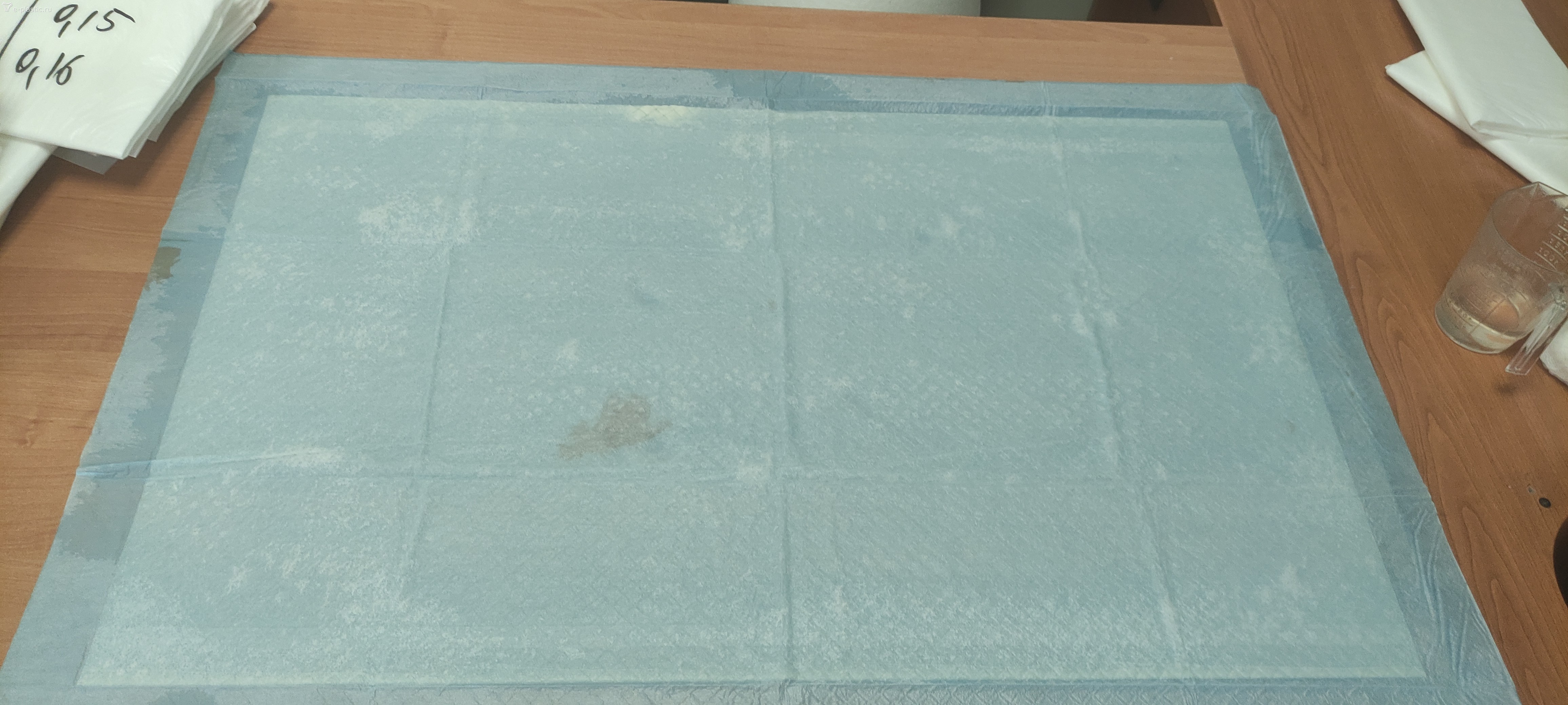

Добрый день!!)))
В общем производим пленку для влагопоглощающей пеленки.
Замес следующий
Полиэтилен ВТ 29,27%
HXF4810 19,51%
Мел 48,78%
Краситель 1,46%
Осушитель 0,98%
Пленку льем 15 микрон/9гр м2
Появился новый покупатель у которого пленка идёт 35 микрон, на ощупь как резиновая. Состава не знаю, но, видно, что очень много мела. И хотят у нас такую закупать.
Вопрос, что можно добавить и в каком количестве, чтобы получить прочную пленку с показателем 20 микрон и чтобы была прорезиненная.
Думала добавлять еластомер, но, это очень дорого(
Советует один технолог добавить стрейч полиетилен, но, какой именно не признаётся.
Помогите, пожалуйста))

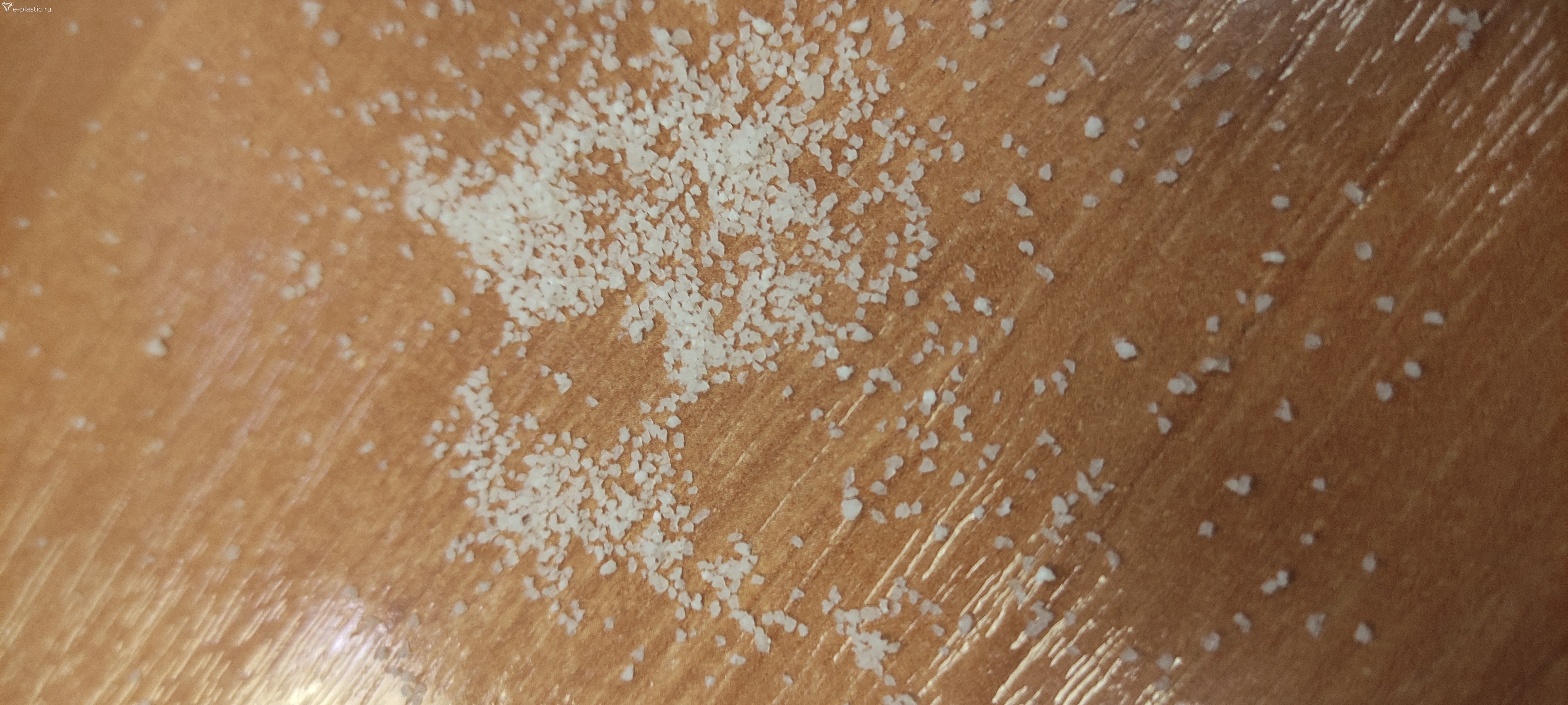

Да, в том то и проблема. Хотят сделать тонкую пленку, чтобы ее не царапал суперабсорбент (SAP) ибо его для нового поставщика нужно бросать в два раза больше.
Тот объем который бросался ранее (половина от требуемой нормы которая вносится на данный момент), пленка выдерживала и не протекала. Сейчас ничего не помогает. Заменили на LDPE на LLDPE, сделали 25 мкм и воз ныне там(

Мне нужно, чтобы она не разрывалась под воздействием SAP, он очень "колючий" и при попадании влаги "режет" пленку. Из всех перечисленных добавок которые предлагали, никакого результата нет, кроме увеличения себестоимости((
При добавлении PP такого нет, сохраняются входящие параметры: толщина 15 мкм и SAP не "режет" пленку.

#20 Сообщение Tati Velyhura » 11 авг 2022, 11:37
Здравствуйте!)
Долго не писала, была в отпуске 😂
В общем сделала Я на металоцентном, итог одинаковый)
Но по цене получается космос)))
На одном фото представлен Сап который дырявит пленку, на другом фото результат.
И это без прижатия((
В других замесах кидала РР до 10% екструзионного по совету другого технолога.
Уверял, что не должна протекать.
Но тоже протекает)
Может вообще изменить кардинально рецептуру?))
Никто не знает рецепта пленки для пеленки?)
Я отбирала до 30 видов пеленки, у них всех идёт минимум 35 мкм и она на ощупь идёт как я писала в заглавном сообщении как резиновая что-ли))
