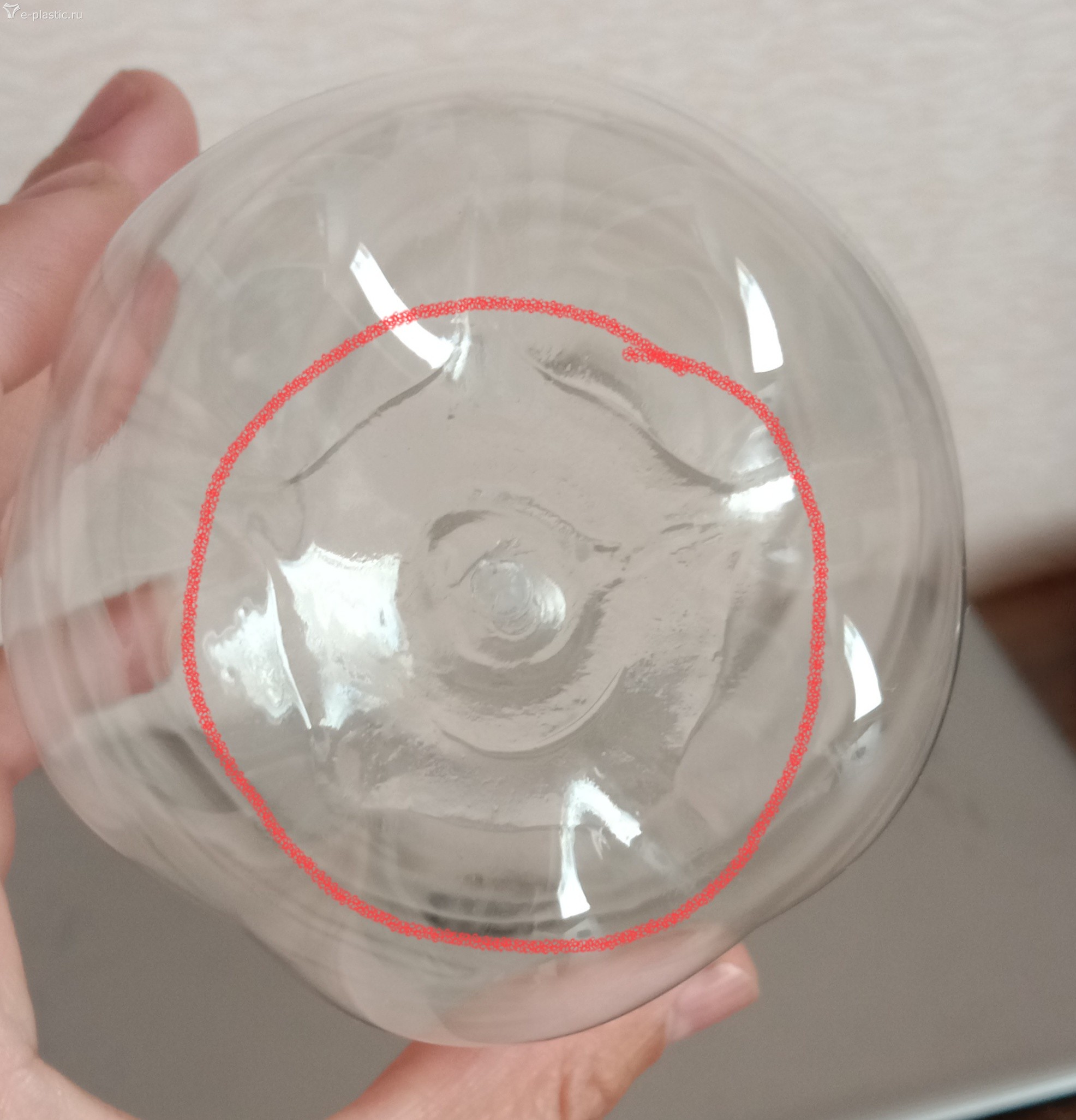

Печь чуть переделали, отсоединили стабилизатор. Проседает сейчас на 5 ед , а не 10.
Вопрос - не можем убрать эту "плямбу" на дне и белесое, герконом играем , но именно так самый лучший вариант. Не будет ли рвать бутылку при использовании под газ.
Отдали в пивной магазин- пока всё хорошо.

- сам блок выдува (само железо), судя по фото, вполне приличном состоянии, его немного, а самое главное не очень дорого доделать и на нем можно получить производительность 800-1000 бут/час объемом 0,5-1,0 л
- печь нагрева у вас самое слабое место, причем только ее электрическая часть, всей остальной механике там просто нечему ломаться. Приведете электрическую часть в порядок и забудете про все проблемы.
- по вашему компрессору так у сообщества общего мнения и не сложилось, на 1,6 МПа он у вас или на 2,0 МПа, но в любом случае он слабоват для той производительности, которую вы можете на своем станке достичь при определенных доработках.
От сюда вывод, если вы приобрели "хлам" с целью дальнейшего зарабатывания средств к существованию, и кроме этого заработка у вас нет других вариантов, то в него стоит вкладываться. Если это какой то параллельный способ подзаработать, то лучше "на металлолом". Вам решать.
По поводу большого количества материала на дне бутылки. Есть вероятность, и она очень высокая, что под газом будет рвать бутылку. Попробуйте немного добавить нагрев на зону литника. Геркон установите в положение (у вас по моему геркон со светодиодом) когда шток не доходит до самого дна на 10 мм. И потихоньку подбирайте температуру. Если донная часть бутылки уже начнет гореть, а материала все еще будет много, значит лампы надо двигать ближе к преформе. Я вам писал уже про это.

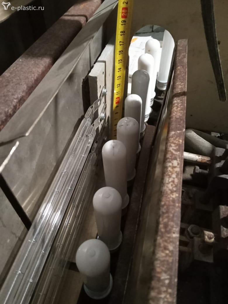

Stivin, в печи Прессформа выставлена 3- 3,5 см от центра маячка до лампы. Возможность сместить ближе как мы поняли нет.
Это побочная "мечта", муж не бросит. Так что придется мучаться
Будем думать как герконом 10 мм выставить . Всё в процессе методом тыка.
Тут уже мужской принцип. СДЕЛАТЬ и РАЗОБРАТЬСЯ!((((

У вас лампы закреплены на вертикальных панеляхCatostrofa писал(а): ↑06 июл 2022, 11:46Stivin, в печи Прессформа выставлена 3- 3,5 см от центра маячка до лампы. Возможность сместить ближе как мы поняли нет.
- либо целиком панель двигайте к преформе
- либо делайте шайбы из электроизоляционного материала и ставьте между контактом лампы и панелью. Обязательно учтите что бы этот материал держал температуру
Геркон можно выставить на расстояние 10 мм следующим образом:
- возьмите шайбы толщиной 10мм и положите в центр каждого донышка
- сбросьте из системы давление и в ручную опустите штока, что бы они уперлись в шайбы
- двигайте геркон вниз, пока на нем не загорится светодиод
- фиксируйте геркон

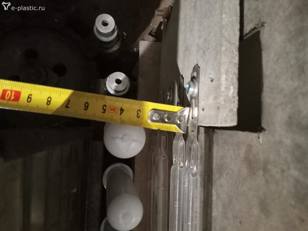

Мы выставляли по этой схеме.
Установите 10 мм от преформы и посмотрите на результат. Имейте ввиду, что температуру надо понизить процентов на 30, иначе все сгорит.
[/quote]

Установите лампы 10 мм от стенки (не от оси) преформы и попробуйте. То что на картинке они указали точные горизонты ламп по вертикали в мм. вы на это сильно не обращайте внимание. Под каждую преформу каждого производителя придется подстраиваться, пока не приноровитесь.

Добрый день.
Набросок одного из вариантов расположения ламп,
от 1 до преформ 15-20 мм
от 2-4 до преформ 20-30 мм
5 выше литника, расстояние до преформ 20-25 мм (естественно не по горизонтали, а под углом около 45°)
В вашем случае придется придумывать крепеж позволяющий произвольно менять положение каждой лампы в печи независимо от остальных.
Если предполагаете использовать преформы разных размеров, возможность такой регулировки будет преимуществом.
Расстояние между преформами и лампами 3-5 зон нагрева меньше 20 мм может привести к повреждению ламп преформами.

Сейчас подумал, что донышко пресс формы имеет неудачную конструкцию. Ранее это уже обсуждали по проблемам других форумчан. Центр донышка от ножек выше на 10-15 мм. Это мало. Есть вероятность, что начнут избыточно подогревать 5 зоной литник и центр начнет вылазить наружу, получат "неваляшку". Мое мнение, что все лампы надо сместить ниже, так, что бы 5 зона было ниже литника как минимум на 5 мм, а лучше на 10 мм

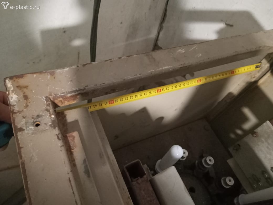

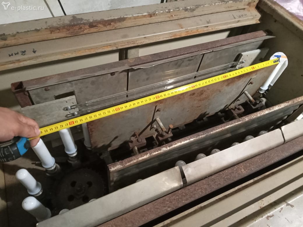

Добрый день))) и снова мы! Решили прежде чем трогать лампы , прислать фото так сказать начинки)))
Может ещё что то упускаем. Потому как пытались выдуть тару, не можем дно не прогревает или сразу горит .

Всем доброго дня!
Посмотрел на фото печи и возникло несколько вопросов:
1. Имеется ли отражающий экран в верхней части печи?
Без данного экрана часть тепла просто уходит на прогрев помещения, а не на преформы.
2. Почему у вас боковые экраны "запущены"?
Боковые экраны должны быть отполированы и блестеть как у кота ....
Из жизненного опыта: чем меньше пыли на лампах и экранах, тем меньше энергозатрат на разогрев преформ.
