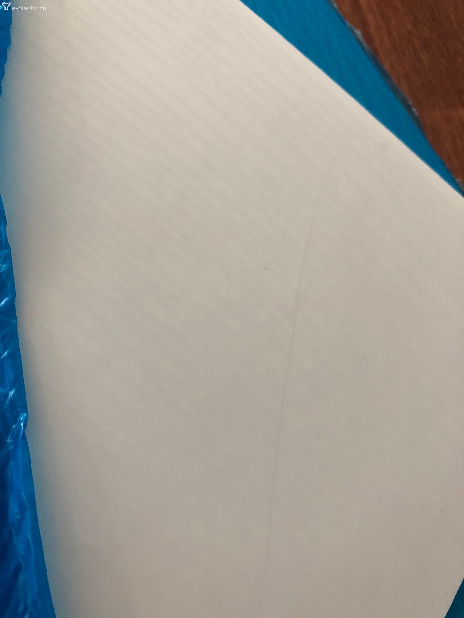

Добрый день. Кто может проконсультировать по производству пвх-листа и выделению из него различных компонентов при определенных температурах?

Для консультации нужно знать:
1 рецептура листа
2 режимы переработки
3 температура по цилиндру и фильере, давление расплава
4 температуры валов каландра.

Это поры (воздух), мягкие включения (воск) или твердые включения (мел)?

Соглашусь с коллегами
- Работа дегазатора цилиндра машины обязательна. В колодцах - материал в виде ленты расплава
- Желательно. Просев смеси после смешивания. Возможно формирование агломератов
- на концах лопаток в первой ступени
- налет на стенках смесителя
- Низкая температура воды в рубашке второй ступени смесителя. Роса на стенках
- При использовании вторичного материала. Вероятно крупная фракция
Ну и....
Высокое содержание низкотемпературных смазок. ( Пока. Тема влияния больших дозировок смазок на переработку и ФМС изделия из НПВХ здесь на форуме еще не обсуждался)
И вода в ПВХ и/или меле

Максим, здравствуйте! Включения бело-желтого цвета, твердые. При открытом огне не горят.

Расскажу подробнее. Мы не занимаемся производством ПВХ-листа, поэтому тема рецептуры известна только на уровне доверия с клиентом. Мы поставляем им защитную пленку с липким слоем ( акриловая дисперсия, без растворителей). И при их нанесении спустя время образуются вот такие пузыри как на фото. Было увидено, что каждый пузырь - это мелкая точка бело-желтого цвета, аля песок, сыпь.. не знаю как описать. И при температурном и тепловом влиянии эти пузыри увеличиваются.
такая же пленка, иногда даже одинаковая партия отгружается еще одному клиенту на пвх-лист, и у него таких проблем нет.
Подскажите каким способом мы можем доказать что проблема не в защитной пленке, а в пвх-листе.

При снятии защитной пленки в местах пузырей образуются глянцевидные пятна, они стираются сухой тканью, это не переход клея. Может это как-то поможет в решении проблемы. Данный рисунок есть и на ПВХ листе, так и на сэндвич панели

Предположу, что в составе ПВХ-листа есть жидкий компонент (пластификатор...), который мигрирует на поверхность и в акриловую дисперсию.
Можно сравнить ИК-спектры исходной дисперсии и после длительного контакта с ПВХ-листом.

А марку пластификатора можете сказать? Хотя бы на примере, так как примерная рецептура пвх-листа есть.

И в связи с чем идет миграция? Повышенная температура может влиять на миграцию?

Возможные пластификаторы: ДОФ, ДОТФ, ДИНФ, ЭСМ.
На миграцию больше влияет влажность, чем температура.

Используют ЭСМ, по оф данным 1 кг на замес. Но данные не на 100%.
Как можно это доказать?

Я уже написал, ищите ЭСМ на ИК-спектре.
