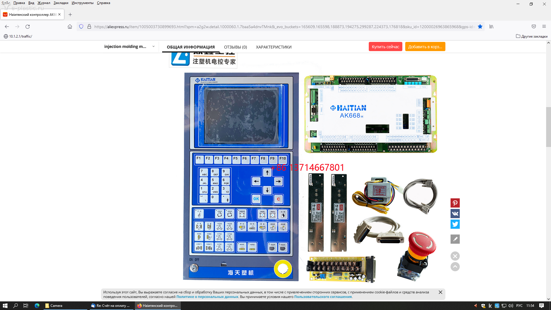

#3 Сообщение бард » 21 июн 2022, 15:29
Спасибо! Тут ситуация несколько иная, парк машин 2006 г. с контроллером techmation 2386 стали выходить из строя, уже заменили 5 шт. Вот и рассматриваем вариант замены на более современные контроллеры, такие как этот например.
