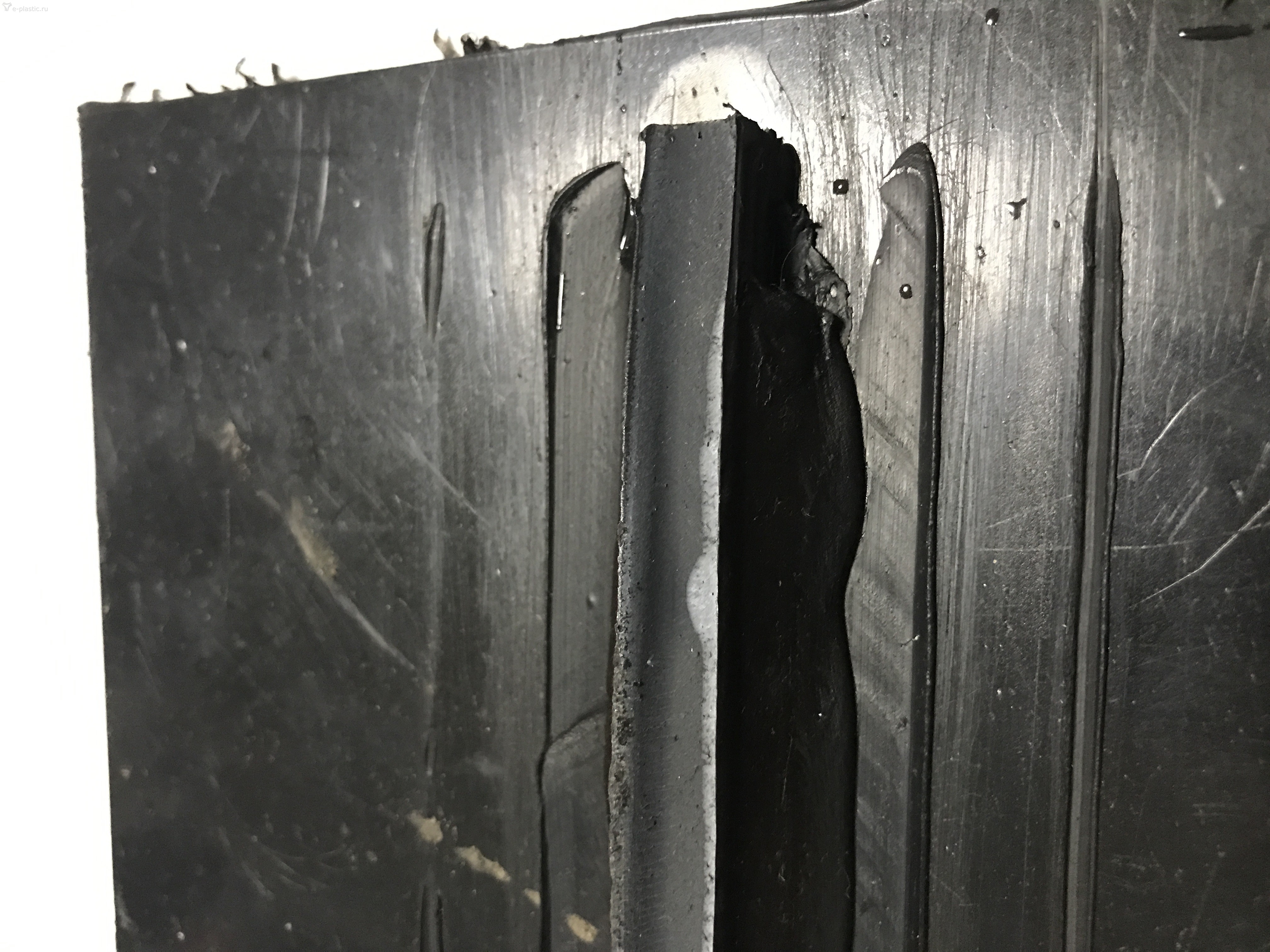

#9 Сообщение ivtan » 12 май 2022, 21:57
Свариваю вот так

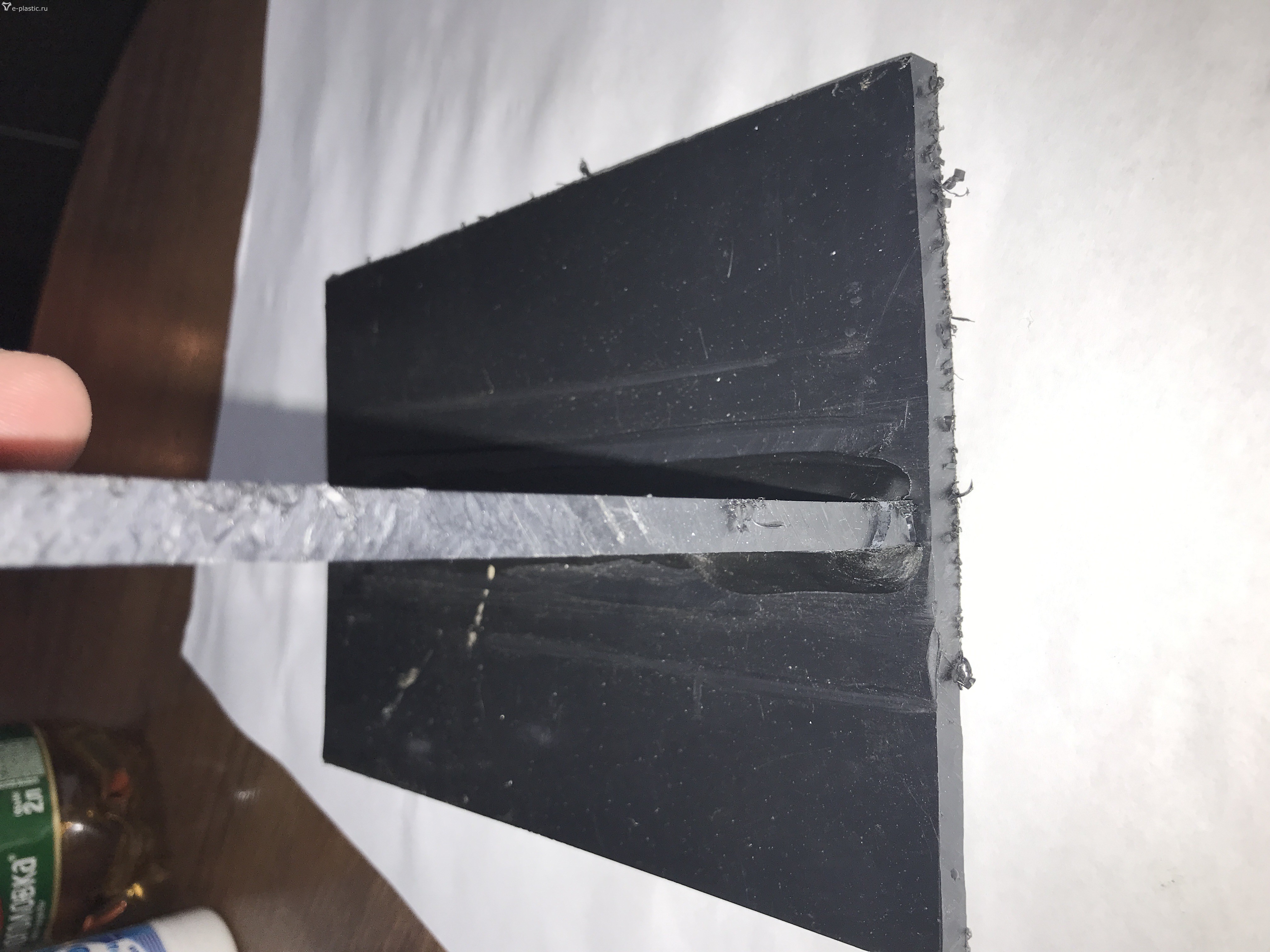

ivtan
Сообщения: 17

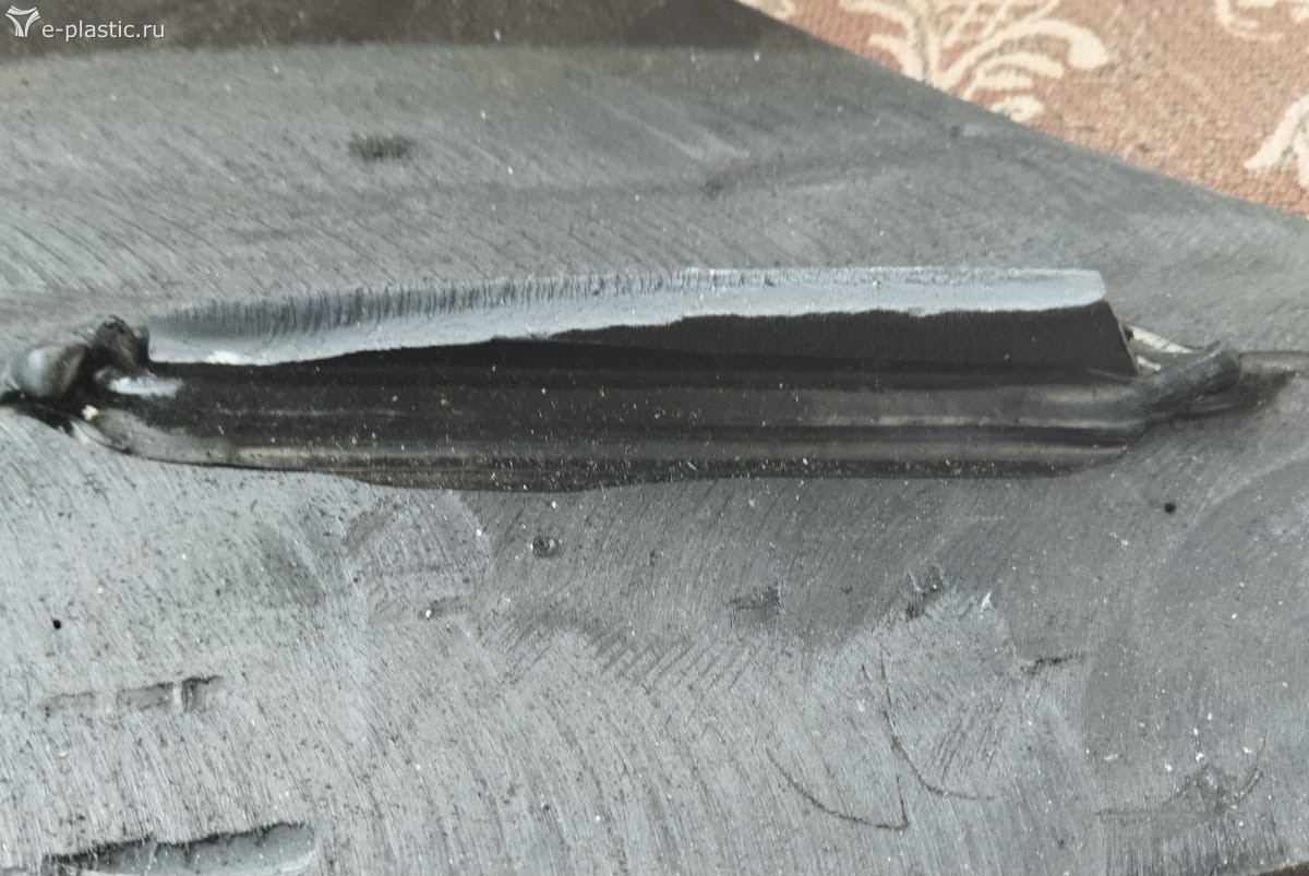

#10 Сообщение ivtan » 12 май 2022, 21:58
Ломается вот так

#11 Сообщение ivtan » 12 май 2022, 22:01
Место слома

#27 Сообщение ivtan » 14 май 2022, 18:57
Вот интересный образец, сварка круглой насадкой и слом очень интересно пошёл в сторону от шва

#28 Сообщение Тигирь » 15 май 2022, 01:48
Значит сварка тут абсолютно ни при чём. Просто хреновый материал
