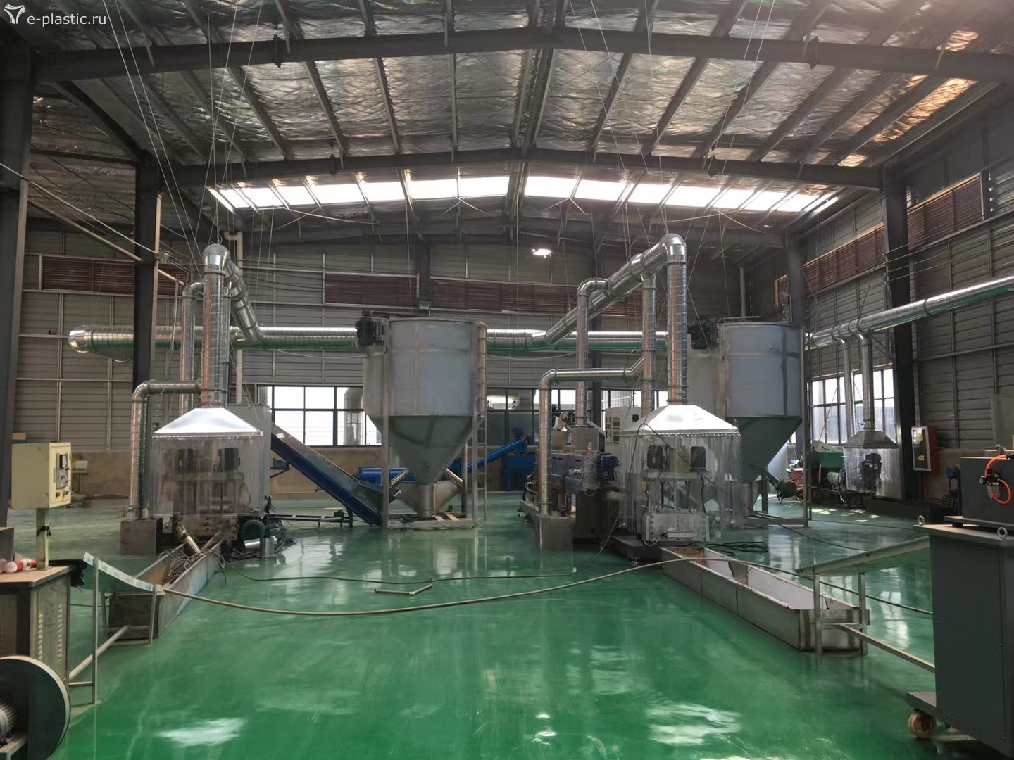

Кроме этого на каскадный гранулятор обязателен на переливе между каскадами блок вакуумной дегазации или вытяжка в систему очистки.mmexport1579072895261.jpgmmexport1579072902713.jpgmmexport1579072219173.jpgmmexport1579072213316.jpgmmexport1579072237414.jpg
Как говорит завод производитель данного оборудования- эффективность удаления газов 95% и эффективность нейтрализации газов 99%.
Тема снижения выбросов всё чаще поднимается у нас в стране.
Смотрите в итоге, что будет в перспективе в обязательном порядке стоять у Вас в цехах.
В настоящее время актуально для работающих на биг бэгах и вагонных вкладышах и пологах из под серы.

Процесс очистки: конденсатор(накопитель) + пневматическая вихревая башня + высоковольтное электростатическое устройство очистки дыма + высокоэффективный фильтровальный агрегат + адсорбция активированным углем и десорбированное каталитическое сжигание + вентилятор высотной вытяжки. Данная схема для цеха грануляции полиэфинов.
Состав комплекса удаления и нейтрализации может быть разным, в зависимости от задачи.
Перевёл так. Не судите строго.
После визита на завод, дам более полную информацию.

Расположение оборудования в цеху грануляции и вне здания.
