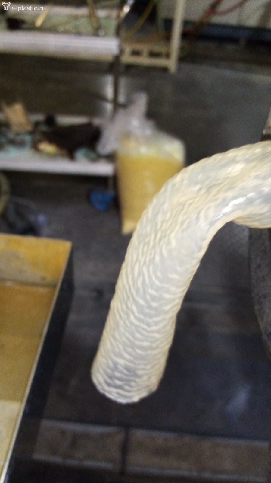

Всем привет, вопрос такой к специалистам по экструзии ПВХ. Суть проблемы такая: занимаемся производством ПВХ шлангов из пластикатов. Пластикаты покупные и гранулируем сами, так вот на гранулах своего производства поверхность шланга бывает не гладкой, а бугристой( фото) такое ощущение что недогрев на экструдере (одношнековый) и приходится поднимать температуру до 190 градусов с изначальной 150, но тогда он начинает гореть желтеть. Замесы варим до 110 градусов, гранулируем до 170 градусов, охлаждение гранул плохое может ли быть из-за этого? Смола 271 русвинил.

Температуры по зонам 110-140 но из-за перегрева 8я зона доходит до 175, двухшнековый гранулятор 90мм цилиндр. Тут вопрос в том что почему-то иногда все нормально ,а иногда поверхность такая как на фото, из-за перегрева зон либо кто-то халтурит при варке замесов

Смешение: при использовании ДОТФ нужно мешать до 120 С.
Рецепт:
- использовать ДОТФ:Т-92 1:1 - это на грани фола, обычно используют 2:1,
- если нужно уменьшить желтизну, то рекомендую Т-92 осветленный,
- ЭРМ/ЭСМ если российское или китайское, то можете выкинуть из рецепта, работает только бразильское, аргентинское или европейское,
- СКП 5501E на основе ПЭ или ПВХ?
Грануляция:
- температуры по зонам экструдера должны быть с горы, как вариант: 1 зона - 160 С, 2 зона - 150 С, 3 зона - 140 С...
- перегревов быть не должно.

Если композиция не течет, то, может быть, для начала добавить внутренней смазочки?
Как вариант, если в составе внутренних смазок вообще нет, до добавить 1-3 в.ч. пластификатора.
А какова разница в нагрузке на двигатель?
