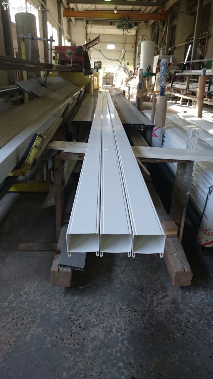

Всем привет!
Возникла проблема жесткости экструзионного короба из ПВХ ( работаем на оконной вторичке ). Есть мнение что эту проблему можно решить методом наполнения рубленым стекловолокном. Вопрос: есть у кого нибудь опыт работы с таким наполнителем на жестком ПВХ, надо ли добавлять адгезивы и какие? Буду благодарен за любую информацию.

Стекловолокно не очень хорошая идея. В скоростном смесителе оно соберётся над смесью в пух. Для оператора вдыхать это - совсем плохо.
Можно пояснить, что такое для Вас проблема жесткости? Можно фото изделия и то место что стало хуже.
Если эта проблема возникла... Значит её раньше не было. И сейчас появилась. Что поменялось в производстве? Материалы, Режимы экструдера. Скорость экструзии?

В экструзии ничего не поменялось, это новый профиль, мы его сделали сначала образцы, затем небольшую партию, отдали заказчику. Он месяца 2 пробовал запустить его в технологию, написал что не хватает жесткости в горизонтальной плоскости. Раньше он возил похожий профиль из Европы, говорит там все нормально с жесткостью. Я предположил, что европейцы могли его делать на 73-й смоле, но здесь такой не достать. Вот пытаюсь решить альтернативным методом.

#26 Сообщение новичёк » 08 фев 2022, 10:16
Спасибо за фото.
Профиль для гидропоники.
Рассматривал такой проект лет 5 назад.
У меня профиль был немножко иной. Внутри было не высокое оребрение. на боковинах и днище
Это несколько поднимает жесткость конструкции на кручение.
Наверняка есть образец. Помимо геометрии... Хорошо было бы оценить количество неогр. наполнителя в материале.
Наполнять вторичку окна ещё... Даже тальком. Это получить высокую хрупкость.
Учитывая условие эксплуатации.
Я бы рассматривал полную рецептуру оконного профиля ПВХ. С обязательным акцентом на светостойкость материала.
И.... соблюдением таких же требований к инструменту и процессу экструзии, что и в технологии оконного профиля!
Довольно частые манипуляции с профилем при использовании. Движение по конвейеру. Установка и снятие рассады. Мойка. Складирование, ... Заложил бы стенки низа и боков толще.
Делать из 100% вторички нагруженное изделие. Не стоит. А вот использовать вторичку как модиф. добавку в дозировках до 20% ввода. Вполне себе решение.
