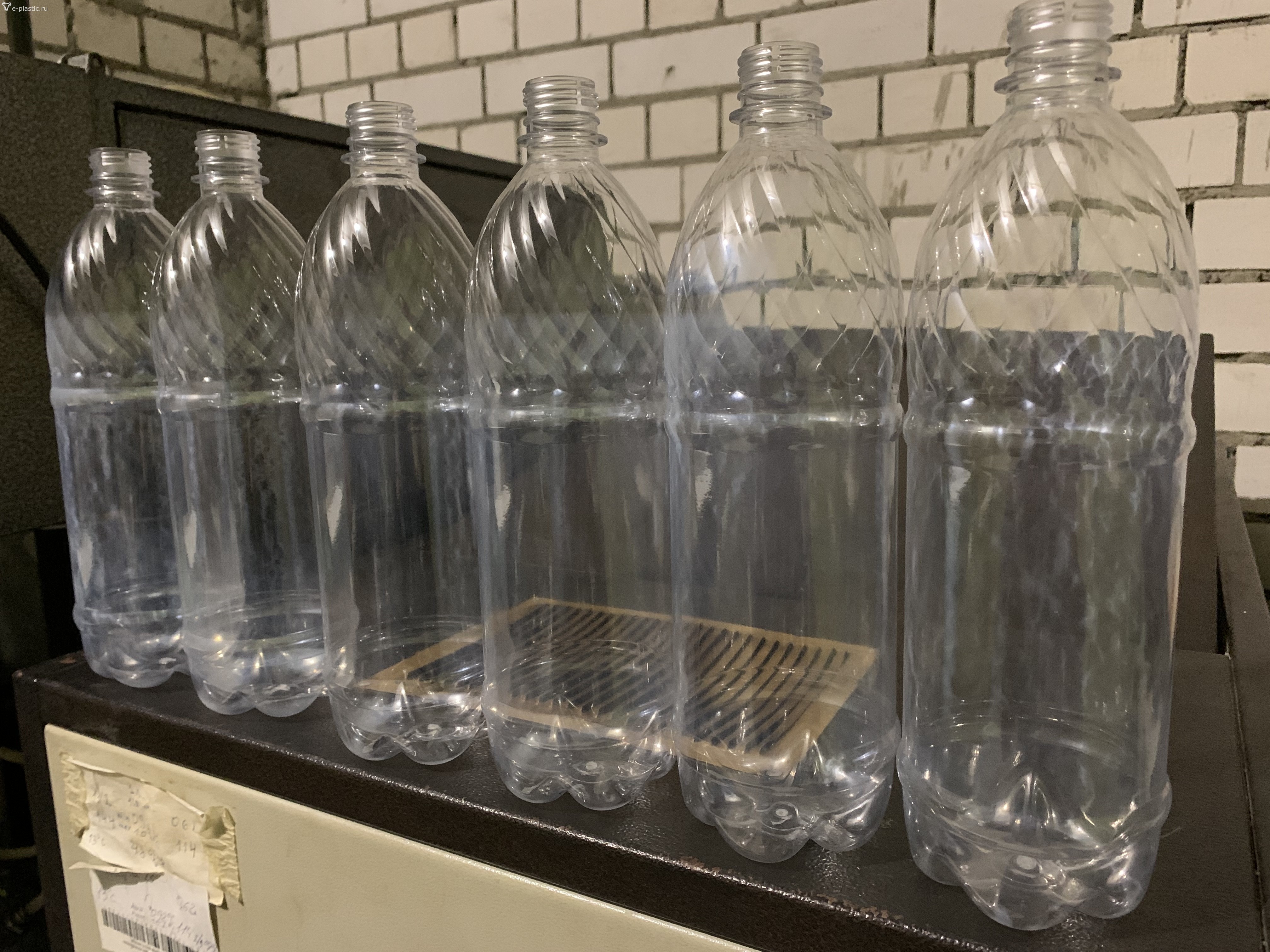

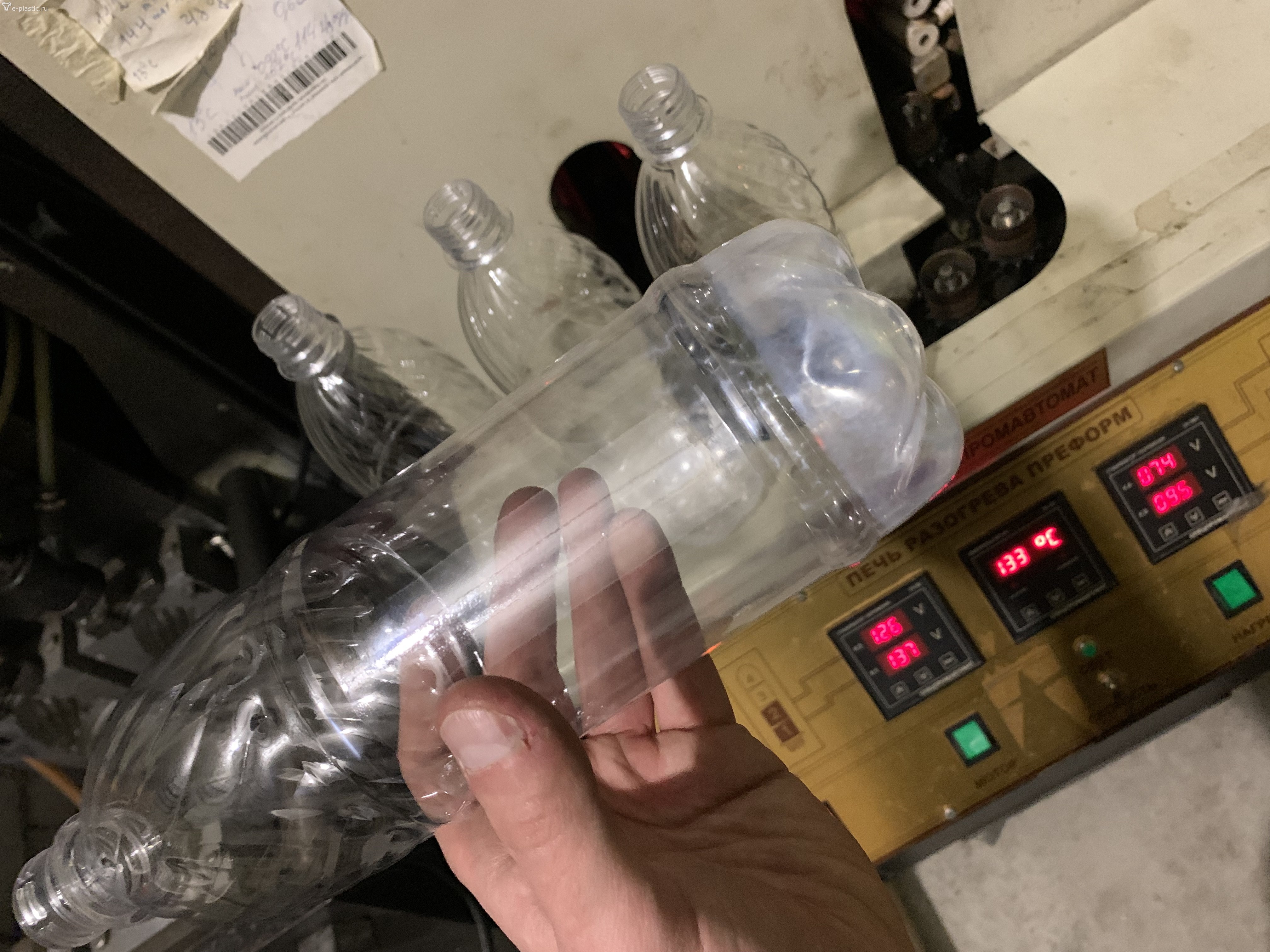

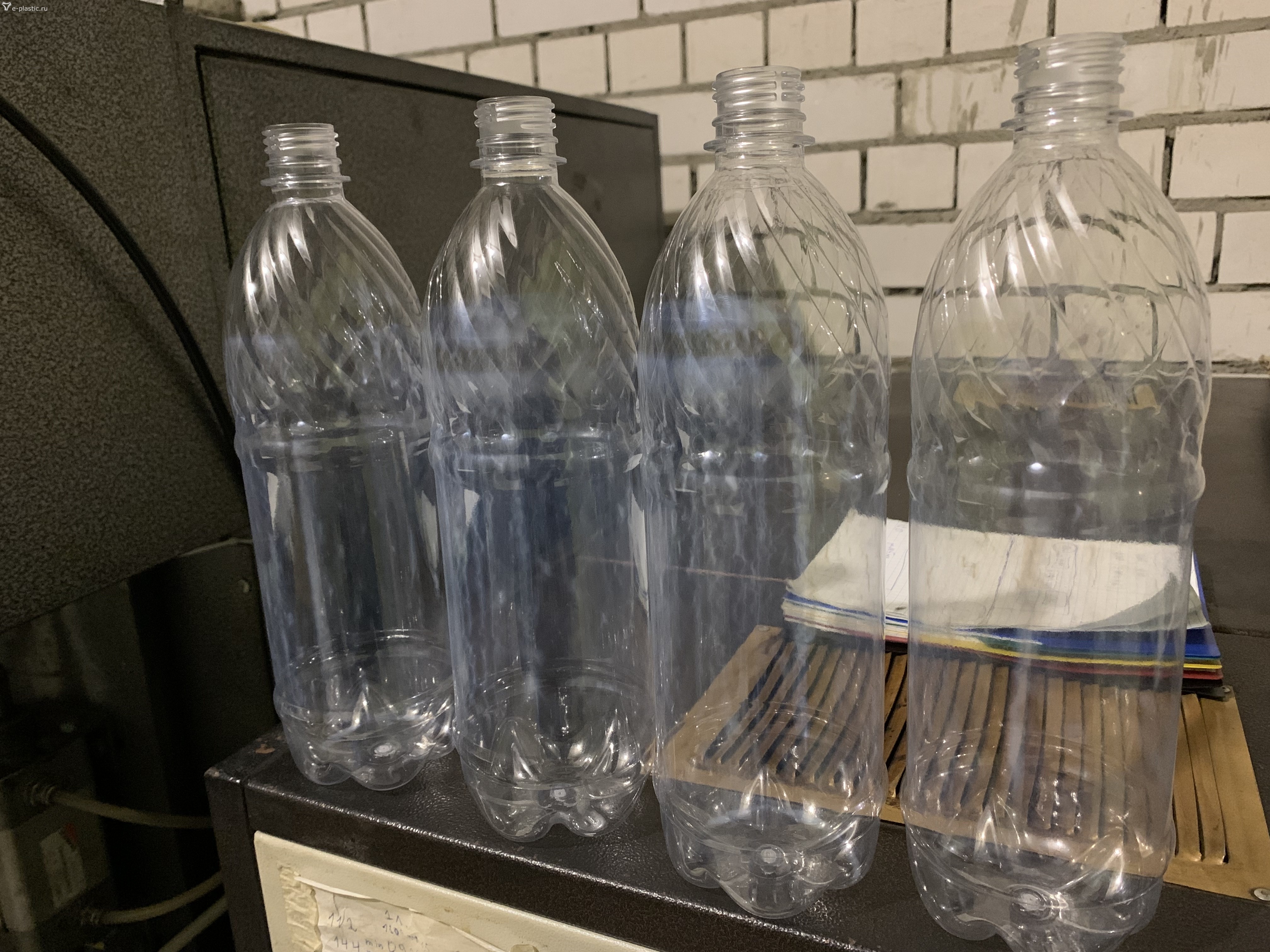

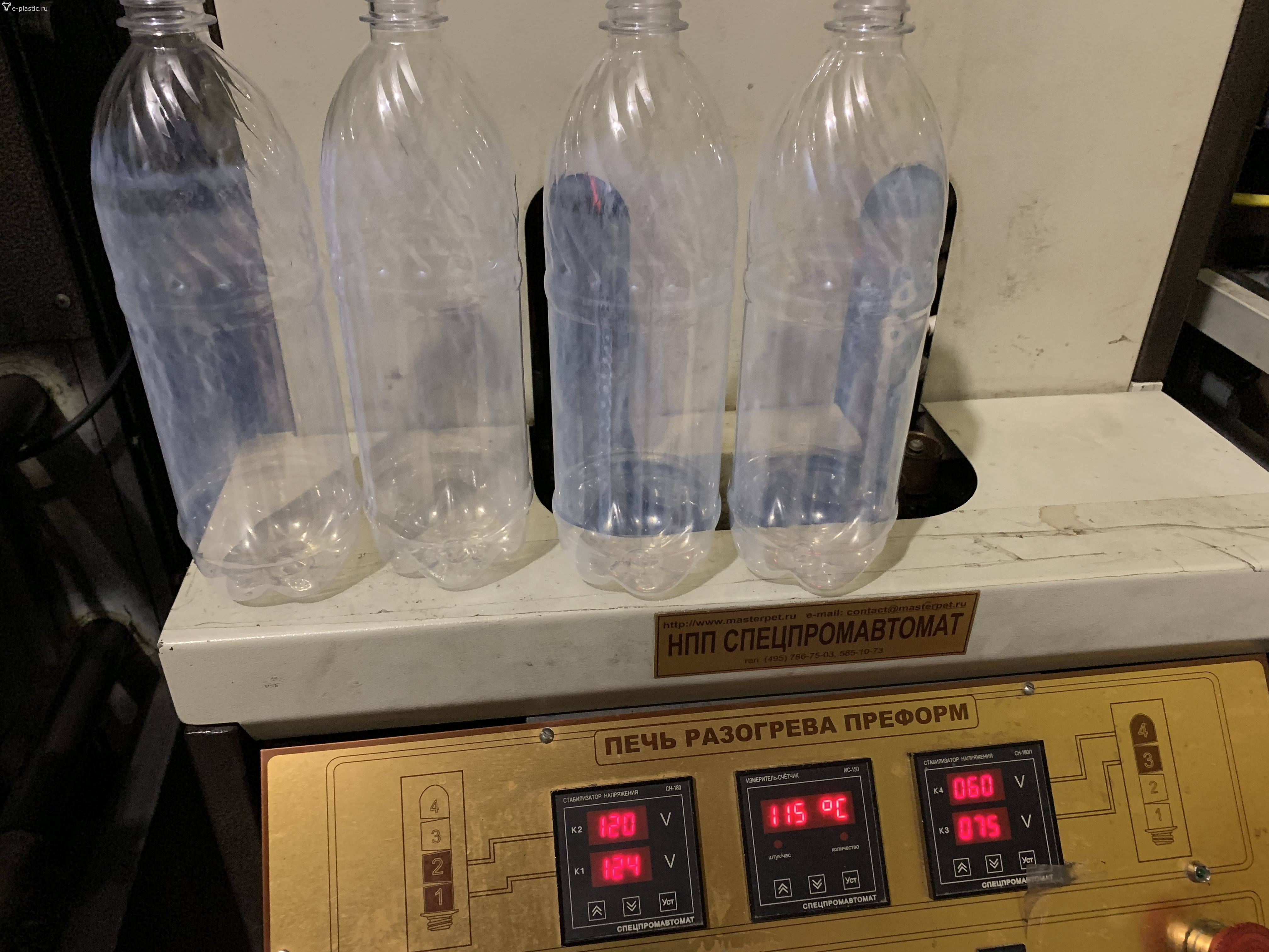

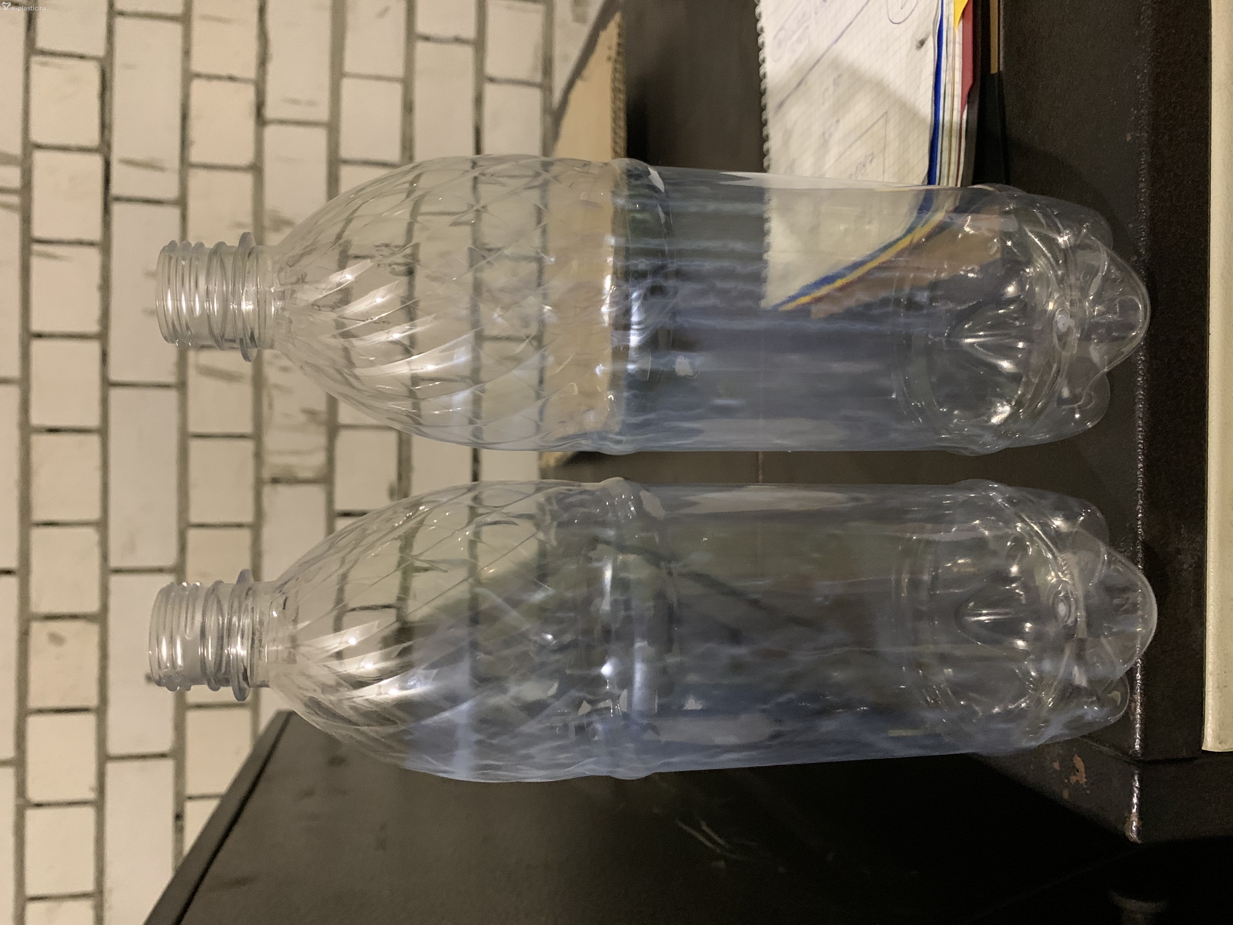

Здравствуйте. Помогите пожалуйста. Белые пятна и полосы на всех режимах нагрева. Читал другие статьи о настройках различных, пробовал в деле почти проходит, но товарного вида нет. Фото прикреплю. Устал играть настройками… из крайности в крайность уже… :ps_ih: :ps_ih: :ps_ih:
Возможно ли что причина в том что преформа лежит в помещении где температура +6. При начале работы я преформу прогреваю обогревателем, после сычёно идёт перегрев и бутылка белеет? Вылов осуществляю при +15/18град.

Добрый вечер.
Недогрев. И так же выглядит сверхрастяжение, когда маловато материала на объем.

Спасибо большое, получается 24 грамма мало на литр?

#4 Сообщение Ivashka_003_29 » 15 фев 2022, 14:23
Просто некоторые отлично выходят , %40 таких…
Не много устраняется догрести преформы обогревателем… но не полностью
