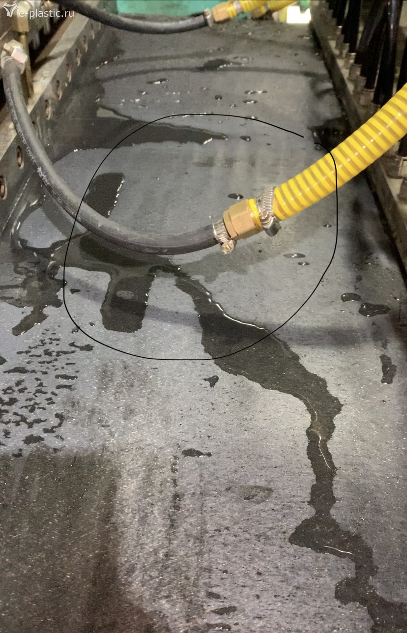

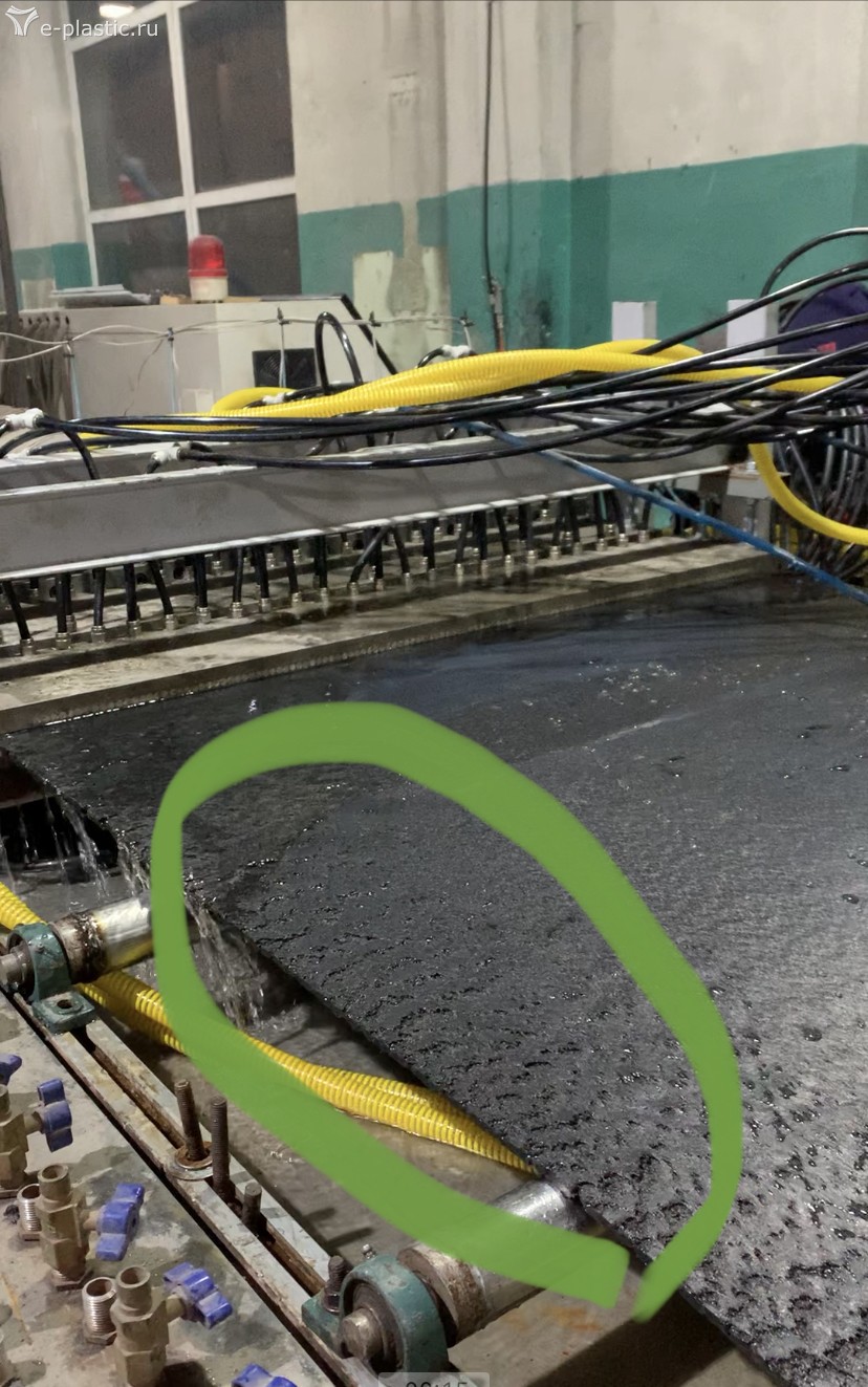

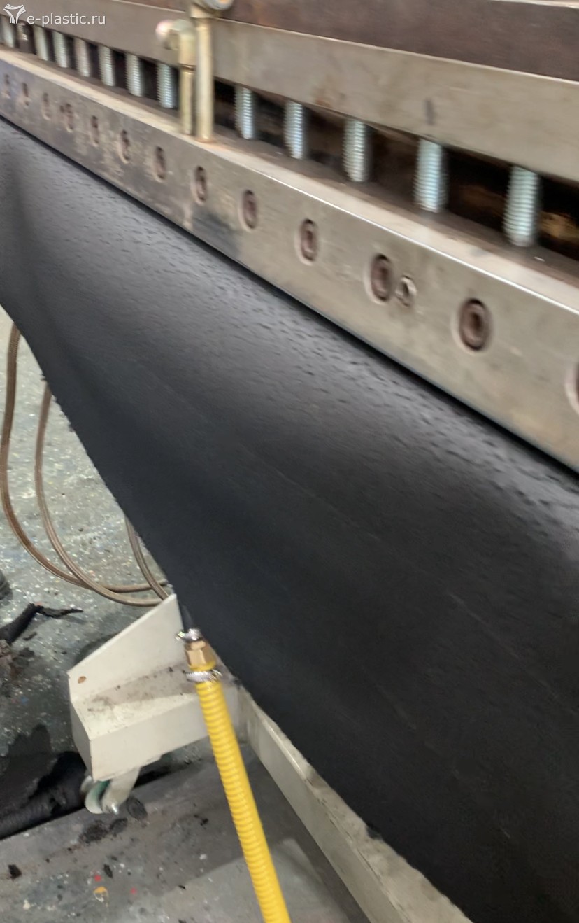

Приветствую, Господа!
Прошу помочь с советом.
Производим лист ДПК на основе вторничного ПНД, наполнитель мука 400мкр, соотношение 30пнд/60мука.
По химии на 100 кг добавляем стеариновую кислоту 1 кг, игранокс 1кг, воск 2 кг, мел 8 кг.
Экструдер двушнековый 92/188 (JWELL)
1зона 145
2зона 170
3зона 175
4зона 180
5зона 180
6зона 175
Фильера плоскощелевая JCTime 1350мм
Бока 180, центр 170
Проблема заключается в том, что при давке листа 6 мм, лист выходит ровный . Как раздвигаем «губы» на фильере до 13 мм, лист идет не равномерно, центр давит больше, бока рвёт . Уже голову сломали, пробуем и скорость главного шнека регулировать и подачу сырья, все безрезультатно.
На фото видно максимум чего добились. Предполагаем, что смазки не хватает в рецептуре, химиков в коллективе нет, да и сами самоучки.

Совместитель в рецептуре не используете ?
Для ДПК малеинизированный ПЭ Метален F-1018

Уважаемый ТС ... Вы далеко не первый кто пытается поливудом полнотелым произвести аналог толстой многослойной фанеры ... типа выигрыш за счет влагостойкости ... всё время забывая про капитальнейший проигрыш в модуле и удельной плотности 1.4 (1.3) против 0.7 (0.65) фанеры ...VDV-KPF писал(а): 25 янв 2022, 16:08 Спасибо, метален добавляем, именно 1018, забыл указать.
К вышеуказанной рецептуры +2кг металена
В крупных изделиях из ДПК больше роль играют конструкционные и сопроматовские исчисления и величины ...
Тонкие листы ДПК по влаге и доступности термоформования против тонких пэвэашных или термореактивных ДВП ДСП и т.д - это да ... это форева ... и плотность становится сильно побоку ...
И рецептура у Вас ... к 100%(+) или в 100%(-) ... эти "смешные" десятые доли/прОценты иногда чудеса творят ...
И вроде как бы не указали производительность в м/мин ... тоже важный параметр для 60% наполнения (жесть !!!)

Не хватает прочности расплава, попробуйте заменить МЕТАЛЕН F-1018 на SCONA TSPE 2102 GAHD или SCONA TSPE 1112 GALL.VDV-KPF писал(а): 25 янв 2022, 16:08 Спасибо, метален добавляем, именно 1018, забыл указать.

Не пробовали поднимать температуру при переходе с 6 мм до 13.
У Вас при 6 нормально идет. Возможно материал саморазагревается до более высоких температур а при 13 мм нет.
По картинке видно что он не только по краю в разрывах но и по центру.
если бы это был простой лист то с виду похоже как недогрев.
Трудно сказать.
Трудно сказать.

Древесная мука как бы пердуперждает про температуры ...Alex74 писал(а): 28 янв 2022, 07:58 Не пробовали поднимать температуру при переходе с 6 мм до 13.
Можно конешно муку из рисовой шелухи и температуры ... но железяка по фамилии "экструдер" упокоится при таком прОценте за месяц ...
Хотелось бы расшифровку взаимосвязи толщин 6 мм / 13 мм ... скорости я ещё как то осознаю ... а вот от толщин "саморазогрев" как то не зашёл ...

Доброе утро.
Вопросы.
- Вы гранулируете материала ДПК перед подачей в погонажную машину
- Каковы обороты шнеков и дозатора
- Вы ставите какой зазор в губках головки. Постоянный по ширине листа или в середине поуже в краях больше
- Давление массы расплава и температура массы
- Чье предложение поставить температуру по цилиндру "в гору"
- Какова влажность древесной муки. При работе машина сильно парит?-
- работает ли у Вас дегазатор цилиндра. Какое состояние материала в дегазаторе? Какой вакуум показывает вакууметр?
- Головка оборудована клином расхода? Или толщина регулируется только губками.
