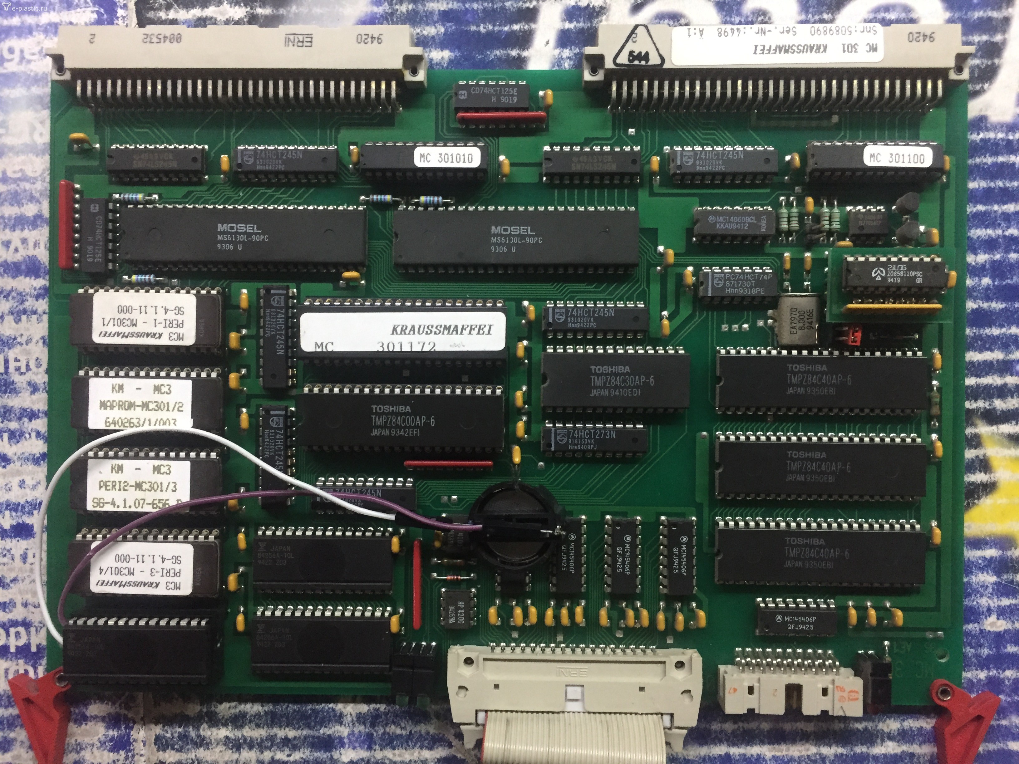

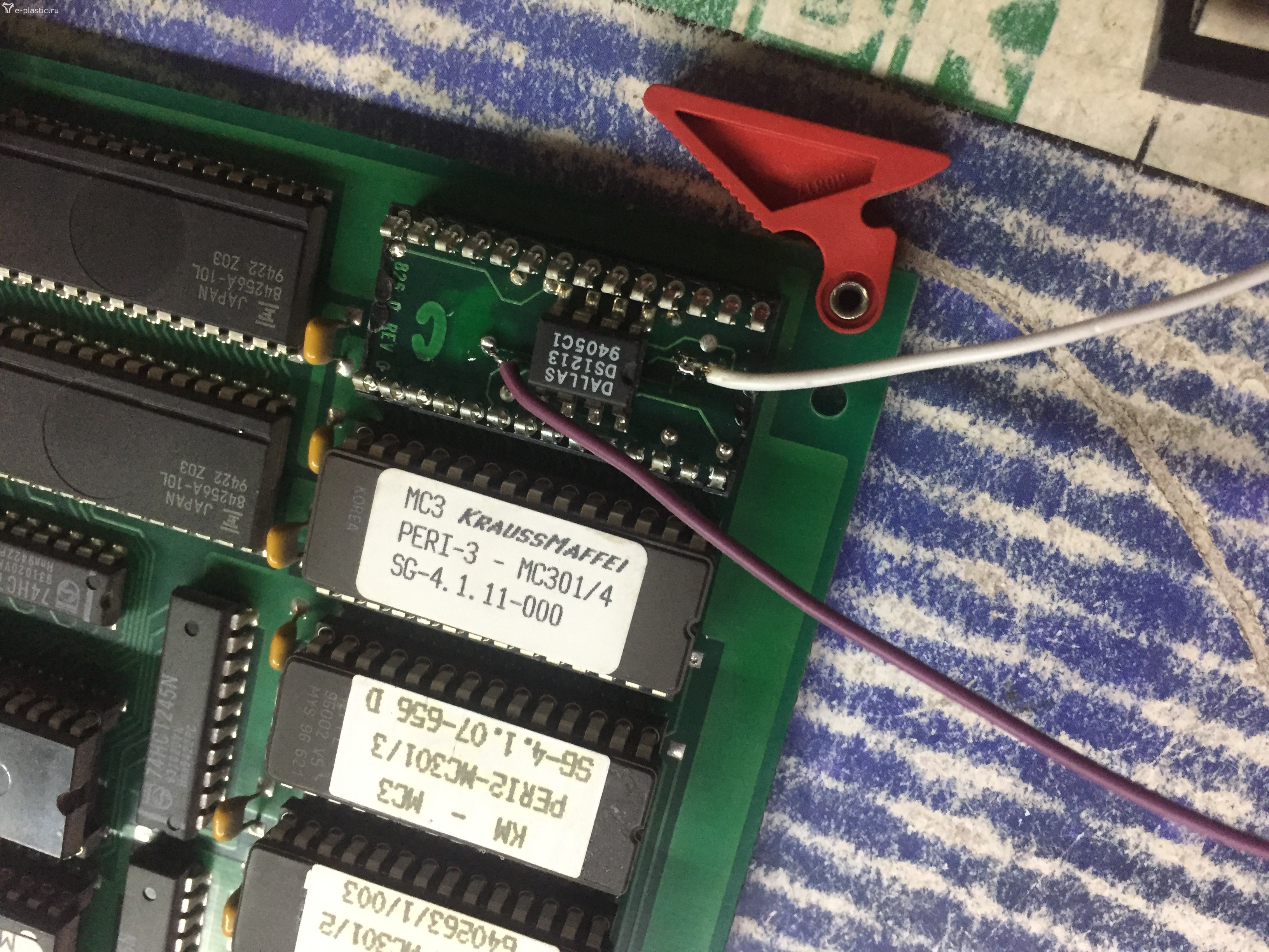

Интересует документация на Krauss Maffei KM250-1200-b2. Точнее на микроконтроллер МС3.
Не могу победить ошибки
a180 datenbank: prüfsumme
- mc301 uberprufen
- netzteil bildschirm uberprufen
a181 datenbank: vorschlagswerte geladen
- externer rechnerzugriff
achtung: maschine neu einstellen
- mc301 uberprufen
- netzteilbildschirm uberprufen

Эти ошибки не позволяют сохранять настройки станка, после пропадания/отключения электроэнергии настройки пропадают, подгружаются видимо установки по умолчанию.
Блок питания уже перебрал, там все в порядке, также заменена батарейка на плате BT100, время держит в памяти, даже найден конченный стабилитрон на кросс-плате.

Добрый день. KM машин у нас нет , но пару уточнений по переводу.blindkitten писал(а): 16 ноя 2021, 10:18 Здравствуйте.
- mc301 uberprufen
- mc301 uberprufen
Кривенький, но хоть какой-то перевод:
a180 база данных: контрольная сумма
- Проверить mc301
- проверка экрана питания
a181 база данных: загружены значения по умолчанию
- доступ к внешнему компьютеру
внимание: отрегулируйте машину
- Проверить MC301
- Проверьте экран блока питания
Netzteil Bildschirm. Имеется ввиду, проверить блок питания экрана. Перестановка слов , бывает в немецком. Иначе нет смысла.
Externe Rechner Zugriff. Имеется ввиду попытка входа в компьютер извне. Вы что-то к нему подключали?
Vorschlagswerte это не совсем по умолчанию. Скорее Рекомендованные данные. Может быть у вас где-то ошибка в ваших и машина их меняет. Загрузите данные с другой формы , если есть.

Блок питания монитора тоже перелопачивался, в смысле менялись высохшие электролиты, напряжения в норме.
К станку никогда ничего не подключалось извне, да и не понятно как это сделать, портов, кроме разве что lpt нет в доступе никаких.
Я загружал с дискеты ранее сохраненные формы, на установках которых уже работали, эффект тотже.

Вы когда машину полностью выключаете и включаете , дискета остаётся внутри? Просто у нас были проблемы подобные. Дискету всегда приходилось вытаскивать и дисковод Reset . Там есть отверстие , правда не на всех. У вас ещё один носитель должен быть в машине, типа жёсткий диск . Не знаю конечно какого года машина. Если бы считать данные с него , если он есть конечно.blindkitten писал(а): 16 ноя 2021, 11:24 Блок питания монитора тоже перелопачивался, в смысле менялись высохшие электролиты, напряжения в норме.

Машинка 93 г. выпуска, положение дискеты никак не влияет, отверстия для сброса нет, правда дисковод с дискетой своебразные, дискета на 1 мб, при подключении другого дисковода, стандартного от пк ничего не происходит, не видит он его, совсем. Жесткого диска на этой машинке не обнаружено.

Простой дисковод она врядли увидит. Я уже упоминал на форуме , мы все их поменяли на устройства под флешку и забыли этот маразм с дискетами. Если надо могу показать какое. Больше не знаю чем помочь. Полностью бы mс карту поменять , хотя бы с другой машины на время. Покупать врядли хорошая идея. Хотя их в Ebay как грязи . Но это от 200 евро примерно.blindkitten писал(а): 16 ноя 2021, 11:51 Машинка 93 г. выпуска, положение дискеты никак не влияет, отверстия для сброса нет, правда дисковод с дискетой своебразные, дискета на 1 мб, при подключении другого дисковода, стандартного от пк ничего не происходит, не видит он его, совсем. Жесткого диска на этой машинке не обнаружено.

Про дисковод очень интересно. С картами на km, если честно, лотерея. Брал карту с такого же станка, даже номера совпадют, а не тут то было, говорит, двигатель в обратную сторону вращается.

В другую сторону? Странно. Ок , про карты.
Фото правда плохие , но сегодня попаду на работу , есть у меня где-то инструкция от него. Найти надо только.

https://www.datex-dsm.com/
Может конечно другой по близости найдёте. На 99 дискет они на одну карту.

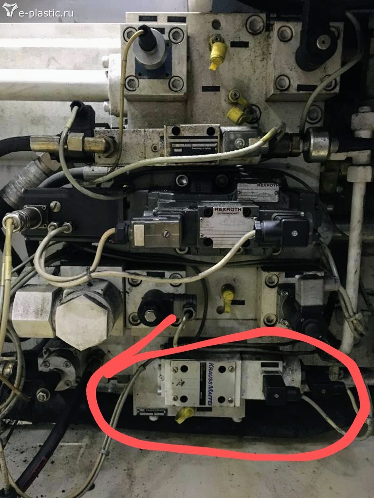

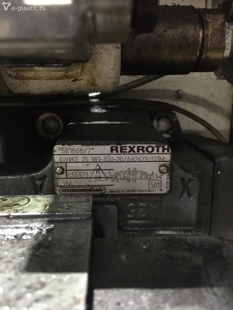

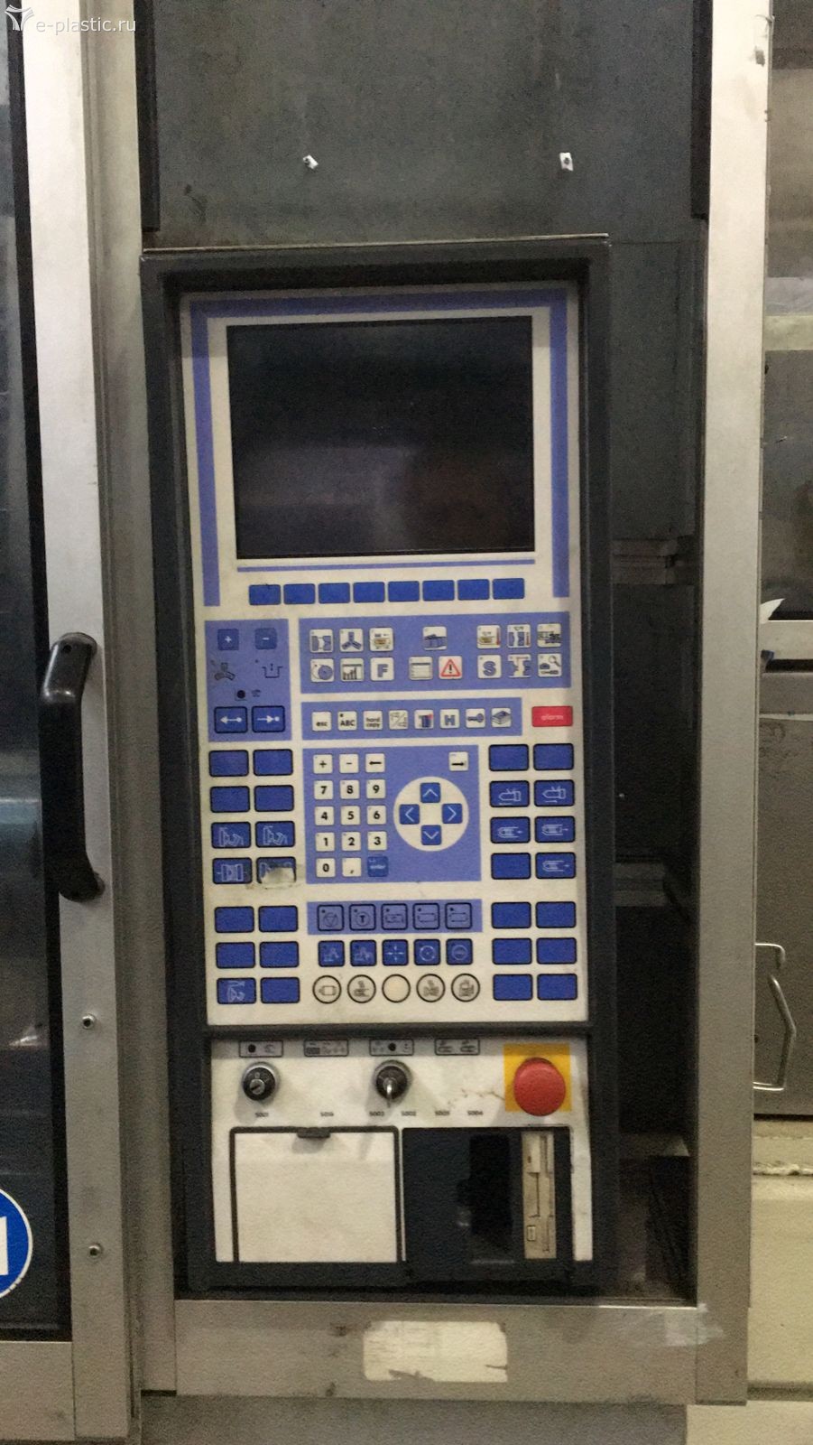

Всех С Новым годом. Добрый день. Купили машину КРАУС Маффей , не работала 4 года. Паспорта есть. Но как водится самое нужное для работы подергали и порастащили. Просим есть что нибудь у кого: Гидросхема, циклограма. Тип машины КМ3500 С1 /575 год выпуска 2004. 30 тонн. на сегодняшний, вернее вчерашний день Электронику монитор оживили. Кое что задвигалось. Плита не двигается ни куда. Мнения представителей разошлись. Одни грешат на электронику другие на гидравлику. Вот собираем информацию и ищем хотя бы схему гидро. на шильдике Тип машины и заводской номер. Представители Крауса обещали похожие варианты дать. И им большое спасибо если дадут.
Последний раз редактировалось ЗЮМ 01 янв 2022, 12:29, всего редактировалось 1 раз.
- Эксперт Гидравлик
- Сообщения: 5750
- Благодарил (а): 620 раз
- Поблагодарили: 842 раза
Re: Руководство и Документации для Krauss Maffei и Battenfeld

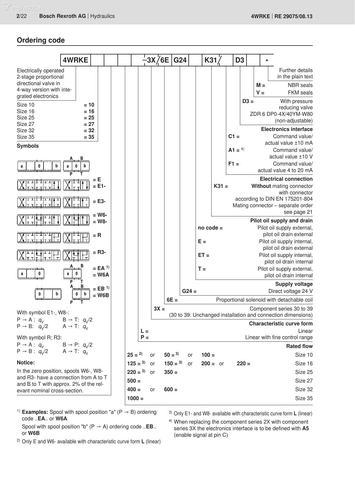

Советуют перебрать распределитель 4WRKE 25.....промыть типа, авось плита заработает. Но, мое мнение Электронщик впереди а мы за ним построимся с молотками и ломиками
Артур привет. Глянешь в окошко, вдруг КРАУСЫ мимо на лыжах будут кататься, спроси пожалуйста.
Общим солидный такой КОТ в мешке. И это только начало.
[/quote]
С Новым годом. Слава, у нас на лыжах если без лыж . +15 на улице
. Агрегат хороший, но не наш. Их ты знаешь. Кстати может Тоха поможет? У них вроде краусы были? Мы постепенно расширяем зелёный парк . Ещё 4 ангела на подходе. И один Бой. Кризис, блин

Начните с гидроблокировки.ЗЮМ писал(а): 01 янв 2022, 12:11 Всех С Новым годом. Добрый день. Купили машину КРАУС Маффей , не работала 4 года. Паспорта есть. Но как водится самое нужное для работы подергали и порастащили. Просим есть что нибудь у кого: Гидросхема, циклограма. Тип машины КМ3500 С1 /575 год выпуска 2004. 30 тонн. на сегодняшний, вернее вчерашний день Электронику монитор оживили. Кое что задвигалось. Плита не двигается ни куда. Мнения представителей разошлись. Одни грешат на электронику другие на гидравлику. Вот собираем информацию и ищем хотя бы схему гидро. на шильдике Тип машины и заводской номер. Представители Крауса обещали похожие варианты дать. И им большое спасибо если дадут.

Спасибо Александр. Не терпится.Ждем. Сочтем за честь потягаться с Краусом. Китай наскучил, своей простотой. Простите за наглость. Будем просить помощи если что пойдёт не так. Ну и знаменитый метод тыка. Схемы нет.

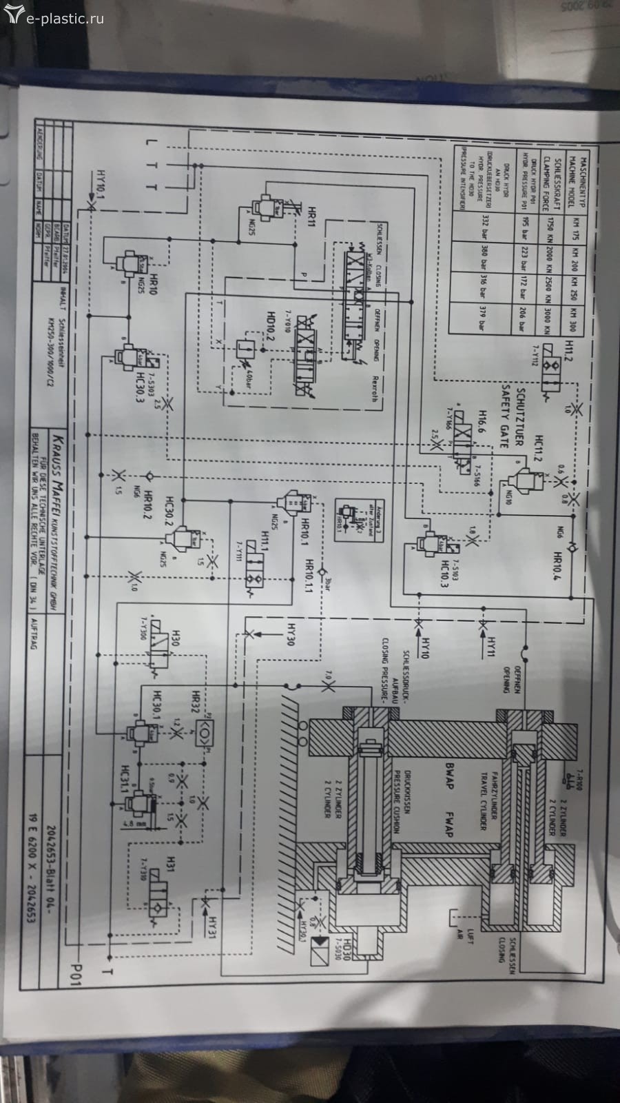

С наступившим Новым годом Вячеслав Михайлович!
Нужно дождаться от "Краусов" схем и потом работать.
У ТПА большое количество контрольных точек для проверки давления. Подключайте манометр и смотрите. И не какого тыка.

Огромнейшая благодарность представителям Краусс Маффея. Далеко не всякий этим поделится. Тому и реакция созерцателей форума - подтверждение. Прислали схему очень похожую. У нас машина С1 , прислали на С2 и меньшего типа размера. Но очень похожа. Разницу отследим. Это уже что то. 10-го начнем топать и ползать вокруг машины. Взгянув на файлы первое что увидел схема распределения потока на распределителе 4WRKE 25 другая.

Артур69 писал(а): 16 ноя 2021, 11:12Добрый день. KM машин у нас нет , но пару уточнений по переводу.blindkitten писал(а): 16 ноя 2021, 10:18 Здравствуйте.
- mc301 uberprufen
- mc301 uberprufen
- Проверить mc301
- Проверить MC301
demag55
posting.php?mode=quote&f=28&p=205212
Всех поздравляю с прошедшими праздниками!
Вышли на работу 10 января 2022г. , а Краус КМ150 выдал несколько ошибок:
a180 datenbank: prufsumme
- mc301 uberprufen
- mc301 uberprufen
-Температура Т15 (Flansch) не входит
-------------------------!!!!!!нашли из-за чего теряет настройки На плате МС301 в углу стоит микросхема памяти на высокой панельке(снимаем ее, а под ней видим DS1213, рядом на этой-же платке буква "С" ) - это смарт сокет (DALLAS SMART SOCKET) у которой внутри есть литиевый элемент...тот самый который, в течении 10-ти лет хранить Ваши настройки/
....про DS1213 почитать https://docs.yandex.ru/docs/view?tm=164 ... 26nosw%3D1
можно найти ее на EBAY & ALIEXPRESS я буду выпаивать скорее всего и подпитывать согласно инструкции (или выводить проводки под установочную панельку под литиевую батарейку CR2032)
- mc301 uberprufen
- mc301 uberprufen
В итоге с платой MC301 поработали, нашли, куда запаять внешний литиевый элемент CR2032.
Фото прилагаю:
Фото прилагаю:
Вас интересовала документация на Krauss Maffei KM250-1200-b2. Точнее на микроконтроллер МС3.
- выше описана проблема решения проблемы и устранение ошибок путем установления литиевой батарейки на примере Krauss Maffei KM150 (Микроконтроллер МС3). Замерьте напряжение на контрольных точка DS1213 - на разрядившейся батарейки у меня было 0,36вольта (см фото) на моем примере бордовый провод "+", белый провод "-".
В документации написано, что при падении напряжения до 2-х вольт на внутренней батарейки, параметры обнуляются.
На разрешении проблемы ушло 3 дня, пока разобрались с документацией на микросхемы и на Краус, - то да сё.
Про ошибки a180 и a181(микроконтроллер МС3) te_ma-clo_se:
Желаю всем Удачи в Новом 2022году !!!
