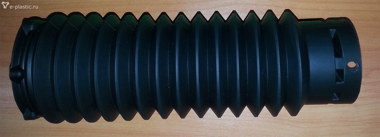

Евгений, забудьте вы о своих фторопластах. Их переработка экструзионно-выдувным формованием существует только в книгах 1978 года.
Посмотрите во вложении пример изделия - автомобильный чехол для амортизаторов. Он производится экструзионно-выдувным формованием из таких термоэластопластов как Santonprene, Kopel KP3855FB, Kopel KP3943BМ. Что касается первого было лень искать, но второй материал имеет модуль упругости 290.
Толщина стенки 0,3-0,4 мм при ЭВФ (для справки, в этой технологии оперировать мкм не принято) возможна в отдельных сегментах изделия, но с точностью до 0,1 мм она, во-перых, не будет поддерживаться даже близко. Во-вторых, если вы на 20 л изделии настроите такой тонкий эструзионный рукав, чтобы пытаться получить основную стенку 0,3-0,4 мм, то в некоторых местах он окажется слишком тонким и порвётся при выдуве. Для крупных изделий лучше рассчитывать на 1 мм минимум, но в реальности будут фрагменты с толщиной и 2 и 3 мм в некоторых местах. У стандартной 20 л евроканистры из ПЭНД средняя толщина стенки по изделию в районе 1,8 мм.
Ну и главное. Для производства 100, 200 и т.д. изделий экструзионно-выдувное формование совершенно не пригодная технология. Точнее золотая. Впрочем, если Рогозин с сыном передадут в фонд развития космоса парочку своих квартир, то денег хватит.

Спасибо!Stanislav Zabelin писал(а): 17 янв 2022, 21:35 Евгений, забудьте вы о своих фторопластах...
Толщина стенки 0,3-0,4 мм при ЭВФ (для справки, в этой технологии оперировать мкм не принято) возможна в отдельных сегментах изделия, но с точностью до 0,1 мм она, во-перых, не будет поддерживаться даже близко. ...Для крупных изделий лучше рассчитывать на 1 мм минимум, но в реальности будут фрагменты с толщиной и 2 и 3 мм в некоторых местах. У стандартной 20 л евроканистры из ПЭНД средняя толщина стенки по изделию в районе 1,8 мм.
Что до "забытия", то не получится никак... без них никуда в нашем деле.
Насчёт толщины - понятно, значит вопрос толщины обсуждать дополнительно надо... Возможно увеличение массы ёмкостей будет экономически не целесообразно в плане сравнения стоимости запуска по весу со стоимостью производства, но это не мне решать...
Что до стоимости... Технология (стоимость материала+ технология+ др...) и сейчас если и не золотая, то уже и не серебряная... :)
