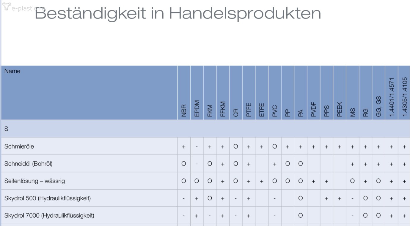

Требования к материалу:
1). Рабочий температурный диапазон -60°С - +110°С
2). Негорючесть/самозатухание материала
3). Стойкость к рабочей жидкости (НГЖ 5у, Скайдрол LD4)
4). Полупрозрачность (видимость уровня жидкости)
5). Давление опрессовки 0,15 МПа
6). Давление разрушения 0,25 МПа

(Полу)прозрачность с трудногорючестью - редкое сочетание: ПВХ (не пойдет по температуре), ПК (Есть соменения в стойкости к рабочей жидкости, там ароматические фосфаты присутствуют) и полисульфон (то же, что и ПК по стойкости). Надо ПВДФ (Фторопласт Ф2М, Solef,...) смотреть, должен подойти.

Kirilliq писал(а): 10 янв 2022, 10:45 (Полу)прозрачность с трудногорючестью - редкое сочетание: ПВХ (не пойдет по температуре), ПК (Есть соменения в стойкости к рабочей жидкости, там ароматические фосфаты присутствуют) и полисульфон (то же, что и ПК по стойкости). Надо ПВДФ (Фторопласт Ф2М, Solef,...) смотреть, должен подойти.
Хорошая идея , если конечно сложных эфиров и ацетона не будет .
https://www.buerkert.de/de/content/down ... ndig_D.pdf
Кстати, приложение у них неплохое по совместимости. Советую :-):
