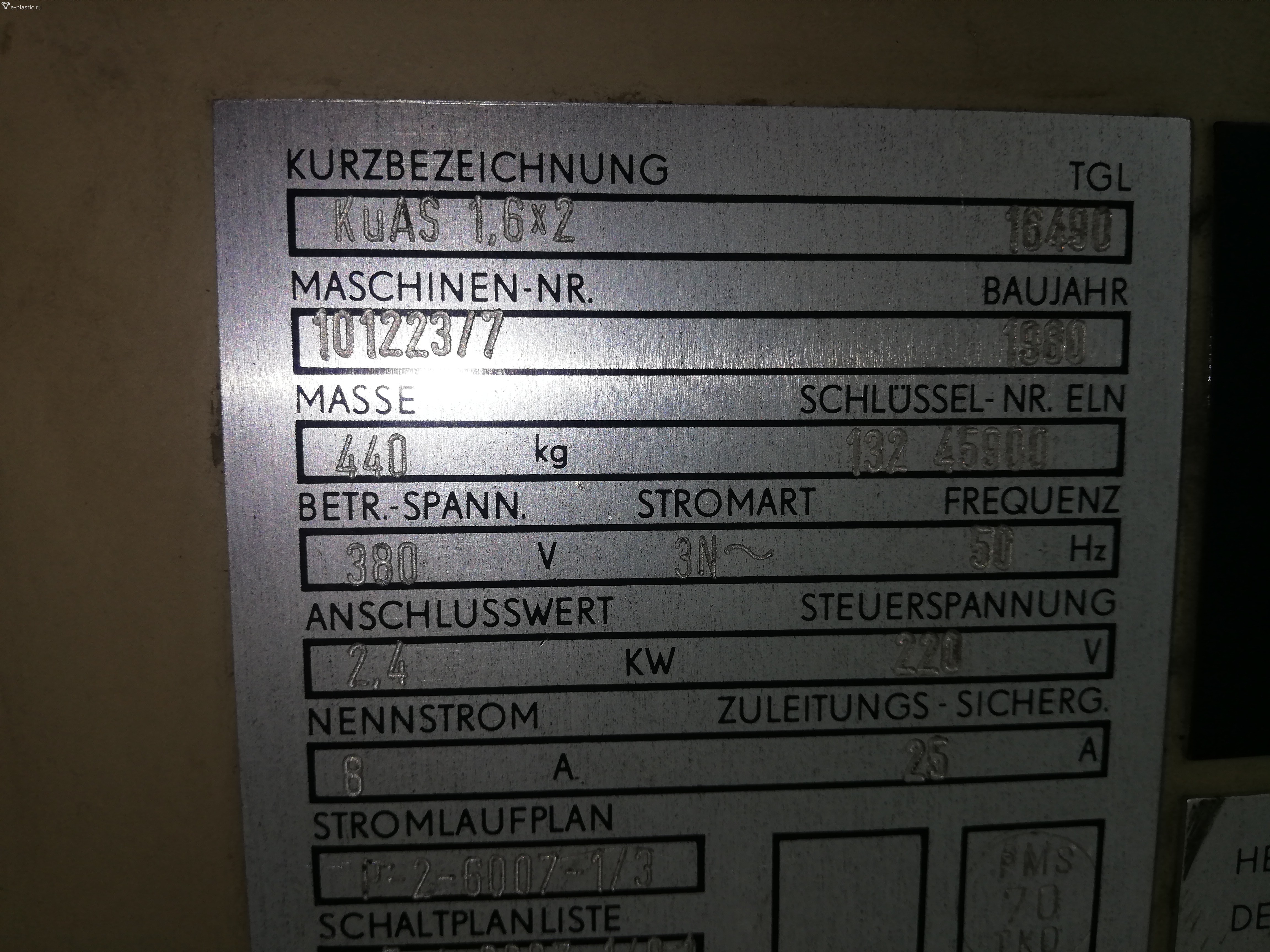

Добрый день уважаемы форумчане Читаю форму давно, но зарегистрировался недавно. Причина в том, что ранее искал термопластавтомат и читал много разной информации по этому поводу, но так случилось, что совершенно случайно обнаружился сей агрегат у родственника. Когда позвонили и сказали что есть куча металлолома и, что я от такого буду в восторге, то получил в подарок станок. Даже и не подозревал, что моя родня когда-то в начале 90 активно занималась таким бизнесом. Сам я к тому времени учился в Питере и не знал об этом. В общем подарку я был несказанно рад. Пусть не рабочий - починю, пусть старый - обновлю. Но вот как он работает и как можно регулировать и какой максимальный впрыск и прочее - мне рассказать никто не смог, дядя умер 6 лет назад, а брату двоюродному этот станок как металлолом был и лишь занимал место.
Возможно кто то из Вас сталкивался с такими машинами. Буду рад любой информации. Как настроить и где что находится. По электронике, пришлось перебрать весь ящик, так как старый 1 не работал и 2 половина сгорела, видимо коротнул. Сейчас собрано все и запускается. Только пере собрал опираясь на своих знаниях. Переделать всегда можно. Но нужно знать как и что должно регулироваться. Те формы, которые были - они сейчас работают, но происходит сбой при впрыске, видимо чего то не хватает. Спереди есть воздушный балон - нужен он или нет? Я его залотал (он был дырявый) но что делать дальше - накачать туда воздух или он как то связан в гидравликой?

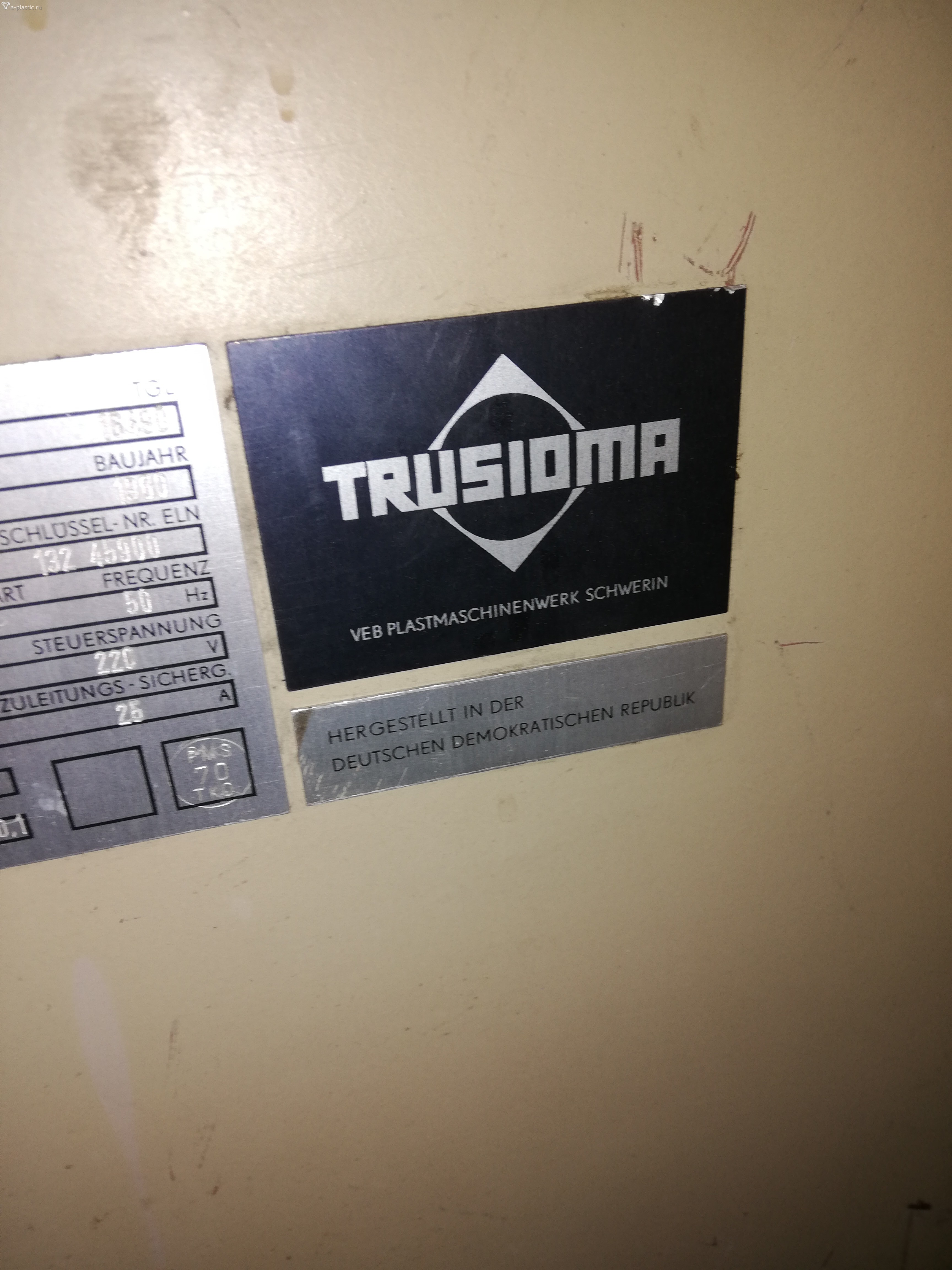

Прикрепил фото станка и табличек. Если интересно могу показать, что сделал из пульта управления и как всё работает на данный момент.

Имею такой же аппарат. Хочу довести до ума. Кое чего не хватает. Та емкость о которой вы говорите это емкость для изменения давления в гидросистеме. Внутри резиновая груша с азотом. Если нужно повысить давление, то качаешь масло азот сжимается и давление растет. Это я в паспорте прочитал. Ужасный перевод с немецкого, кстати.Паспорт есть. Можем быть полезны друг другу. Меня интересуют изображения поршня, бункера и вообще схема работы агрегата. В свою очеред предоставлю сканы паспорта.

Таки да, перевод не очень, так как то, что Вы описали - это гидроаккумулятор и предназначен он не для увеличения давления, а для увеличения расхода масла, то есть скорости, при впрыске, когда это необходимо.Александр Кулаков писал(а): 04 дек 2021, 09:02Та емкость о которой вы говорите это емкость для изменения давления в гидросистеме. Внутри резиновая груша с азотом. Если нужно повысить давление, то качаешь масло азот сжимается и давление растет. Это я в паспорте прочитал. Ужасный перевод с немецкого, кстати.

Помогите разобраться с гидравликой, пжта. Отсутствует поршень и понятие того, как работает этот поршень.

Как электрик могу предположить, что вам нужно рассмотреть (предварительно распечатав) все гидросхемы станков KuASy. Поскольку производитель один, то и построение гидросхемы будет типовым. Начните с младших моделей. На сайте информации по Куасям много, включая документацию. Придётся много читать.
Хорошо бы выложить фото электроотсека, и тип плат, если управление электронное.

Занимался ремонтом этой машины в 80х годах. Отливали колпачек 3 гр. для флакончика капли в нос или глаза. Медучереждение НИИ. Поршень???? Элементарная механика, Детали машин. Пригласите нормального механика. В нашем архиве ни чего не сохранилось. Ведь там все на виду. На сколько помню , поршень он же плунжер. Принцип пушкинского вертикального тпа и прочих вертиалок. Более ни чем помочь не можем. Очень давно это было. Опубликуйте что есть из документации. Гидросхему, циклограму, электросхему. Более детальные фото узлов.
