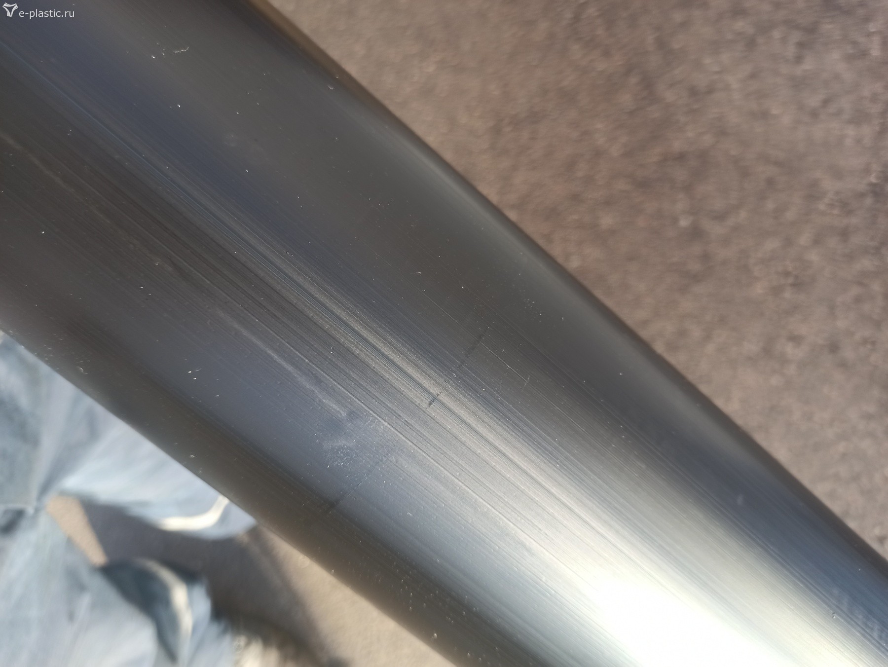

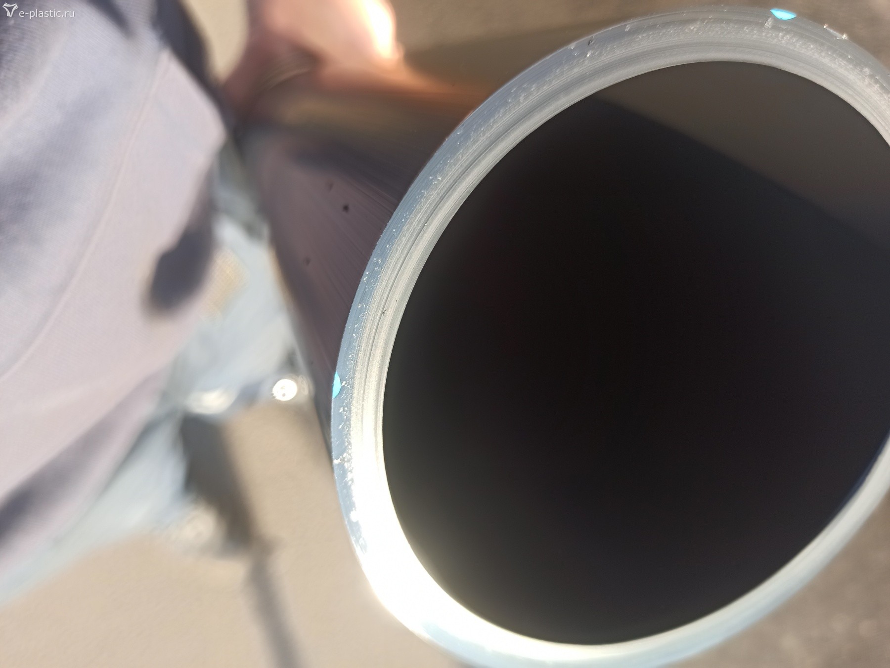

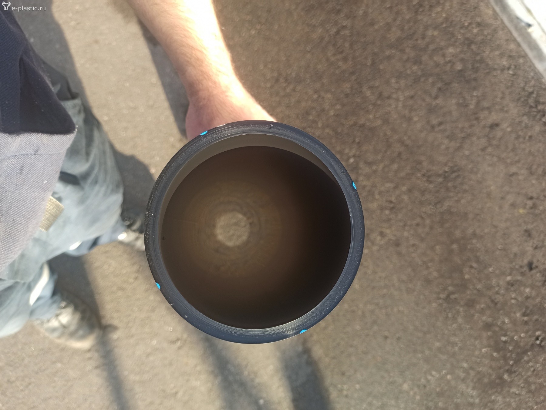

Добрый день!
Форумчане,нужна ваша помощь.
На Казани 11-9 утопает маркировочная полоса из Снолена 0,26/51N.
Видите полосу?
Её нет,но она есть :-(
Может есть идеи? Температуры на Ко-экструдере 205 225 220

Пробуйте слегка пошагово уменьшать вакуум на калибре ...

Суть в том,что ее почти нет уже на выходе из головы. Канали смотрели- чистые

Температуру расплава трубы понизьте или на ко повысьте. Возможно ПТР сильно отличается.

Такое уже как-то обсуждалось. Оба расплава слишком жидкие, понижайте температуры расплава, используйте менее текучий СКП.

По факту помогла лишь смена сырья на маркировочном экструдере. Сейчас все в порядке
