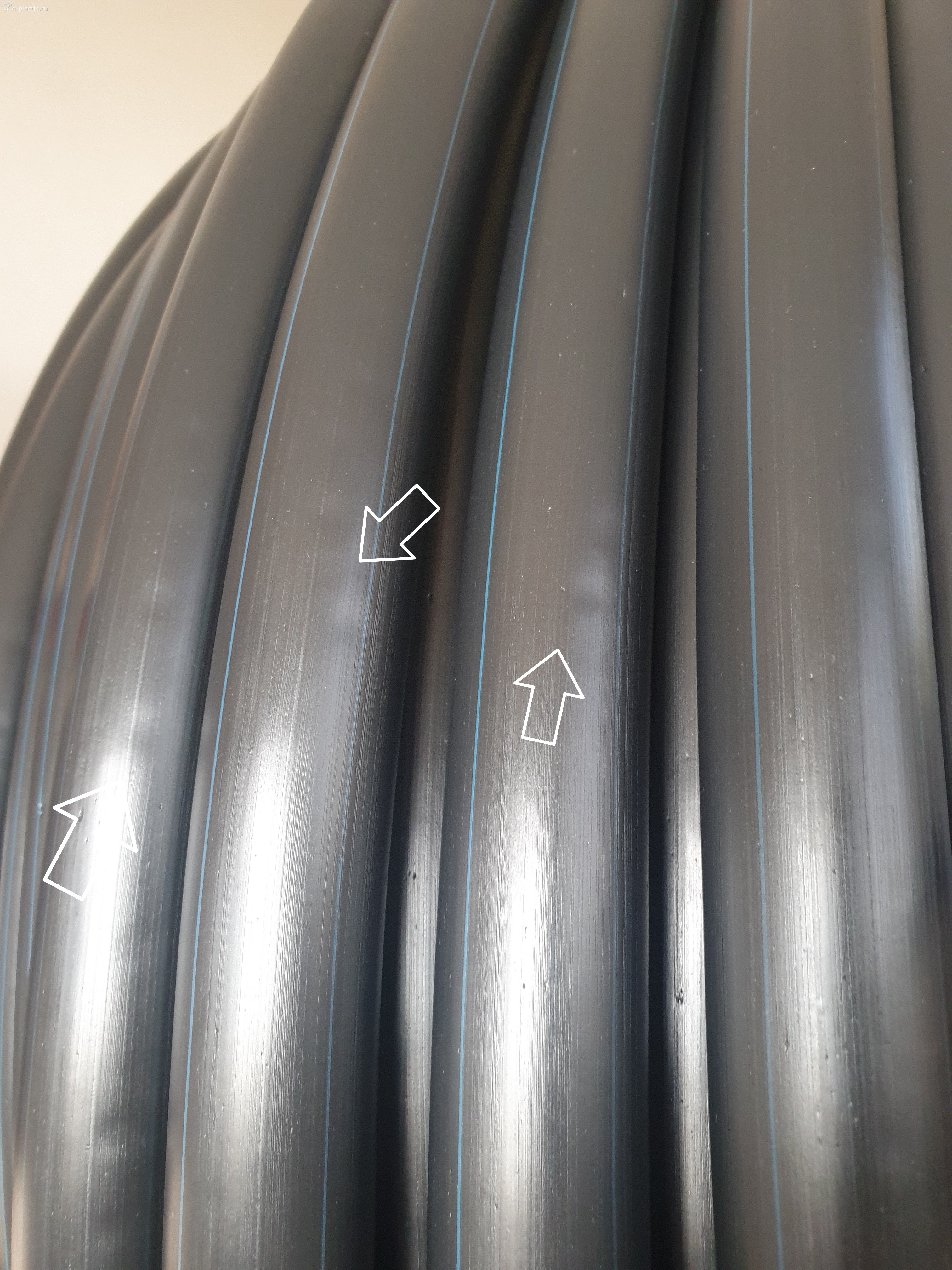

#1 Сообщение Karotik » 06 ноя 2021, 14:29
Добрый день. Помогите разобраться: почему появляются вмятины .при производстве труб из полиэтилена из вторичного сырья? Последние 2 месяца появилась такая проблема
Сообщения: 3799
Благодарил (а): 289 раз
Поблагодарили: 728 раз
Re: появляются вмятины при производстве труб
#2 Сообщение технолог54 » 06 ноя 2021, 14:36
Вторичка своя или покупная?
#3 Сообщение Karotik » 06 ноя 2021, 14:58
Своя
#4 Сообщение технолог54 » 06 ноя 2021, 15:04
Температура воды в ванной какая?
#5 Сообщение Maks42 » 08 ноя 2021, 10:14
Попробуйте посушить вторичку, возможно это схлопнутые поры.
#6 Сообщение новичёк » 08 ноя 2021, 10:15
Вопрос.
Если вмятину вскрыть, под ней пузырек в стенке? Или гелик с другой стороны П-профиля?
