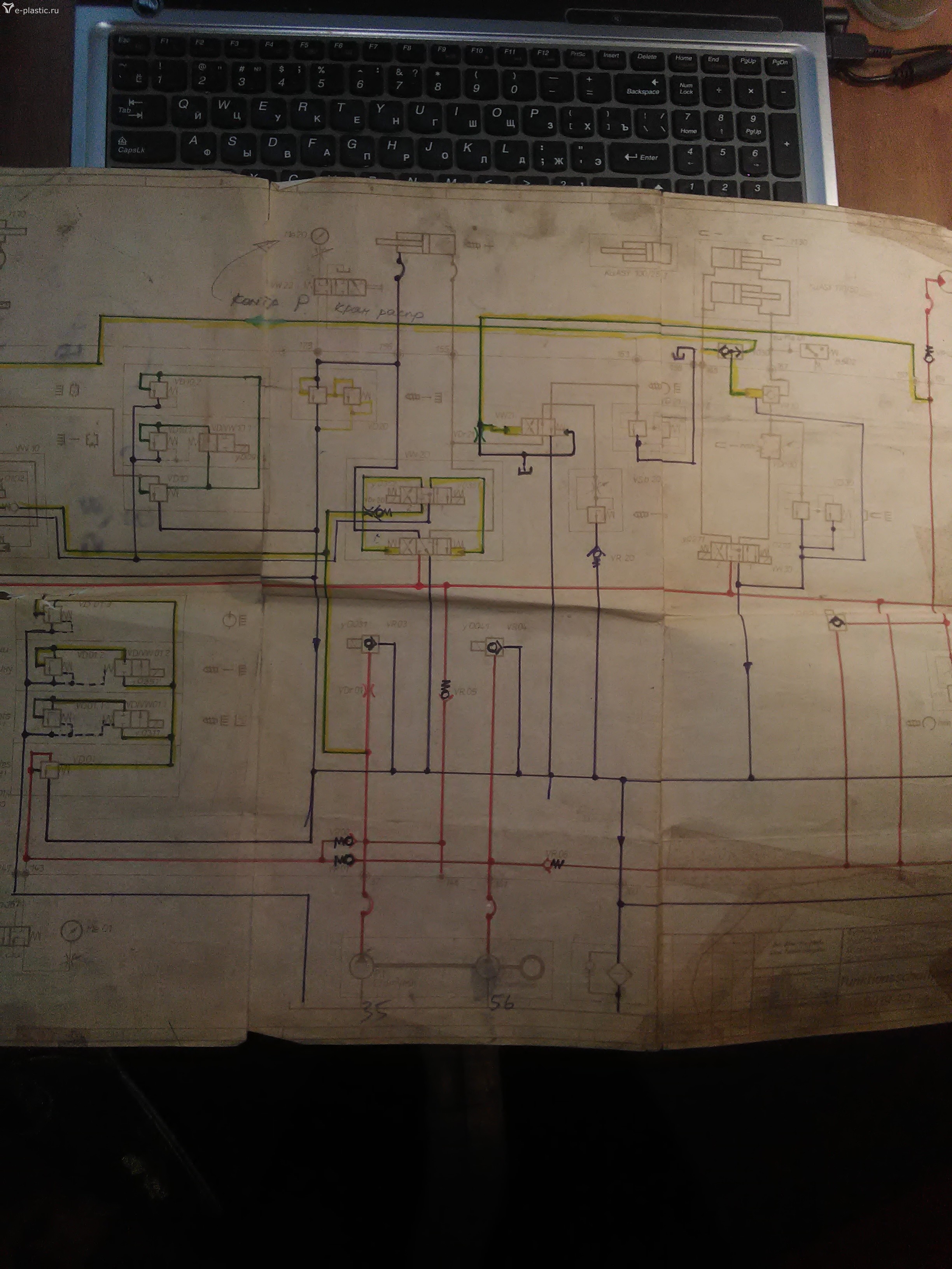

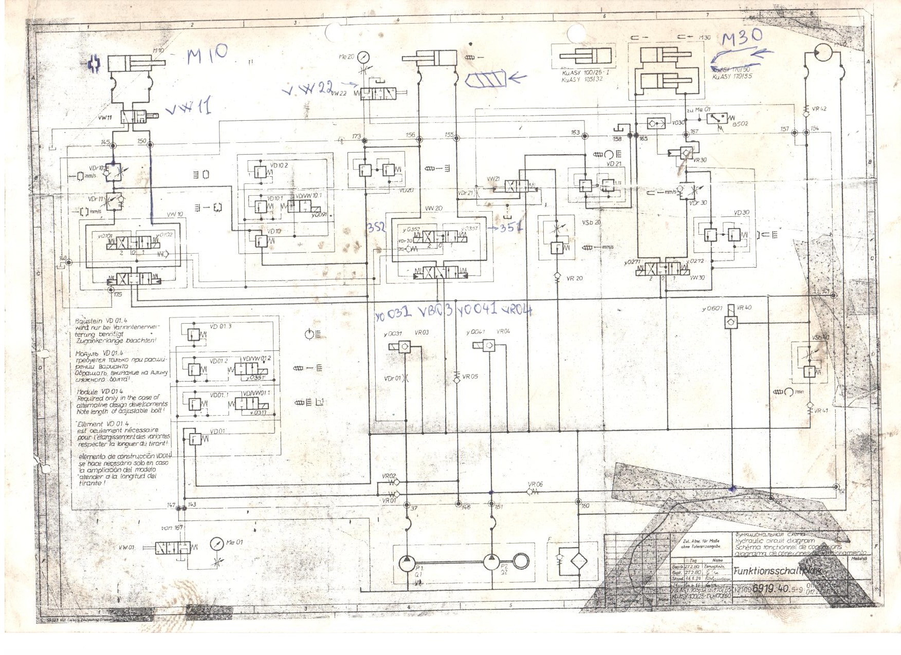

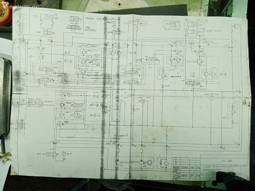

Всем здравия!
У меня возникла вот такая идея:
возможно ли поставить насос от 170/55-е,
(блок управления насосом находится на самом насосе), на 170/55
. Где 31й и 41й находятся в куче с остальными распределителями и клапанами
. ЗАЧЕМ? Объясню чуть позже.
Гидросхемы прилагаю.

Я хочу использовать насос в месте с блоком управления что на нем. Штатные магниты и клапана 31 и 41 исключить из работы. Так как 31й клапан выносит мозг в силу его изношенности. Заменить мне нечем.
С блока управления насосом выходят только два шланга подача и слив. Со сливом вроде все более менее понятно а подачу куда можно подать?
Злая ты, Олечка!
Сообщения: 5753
Re: KuASY 170/55 замена насоса
#6 Сообщение ЗЮМ » 19 дек 2019, 22:54

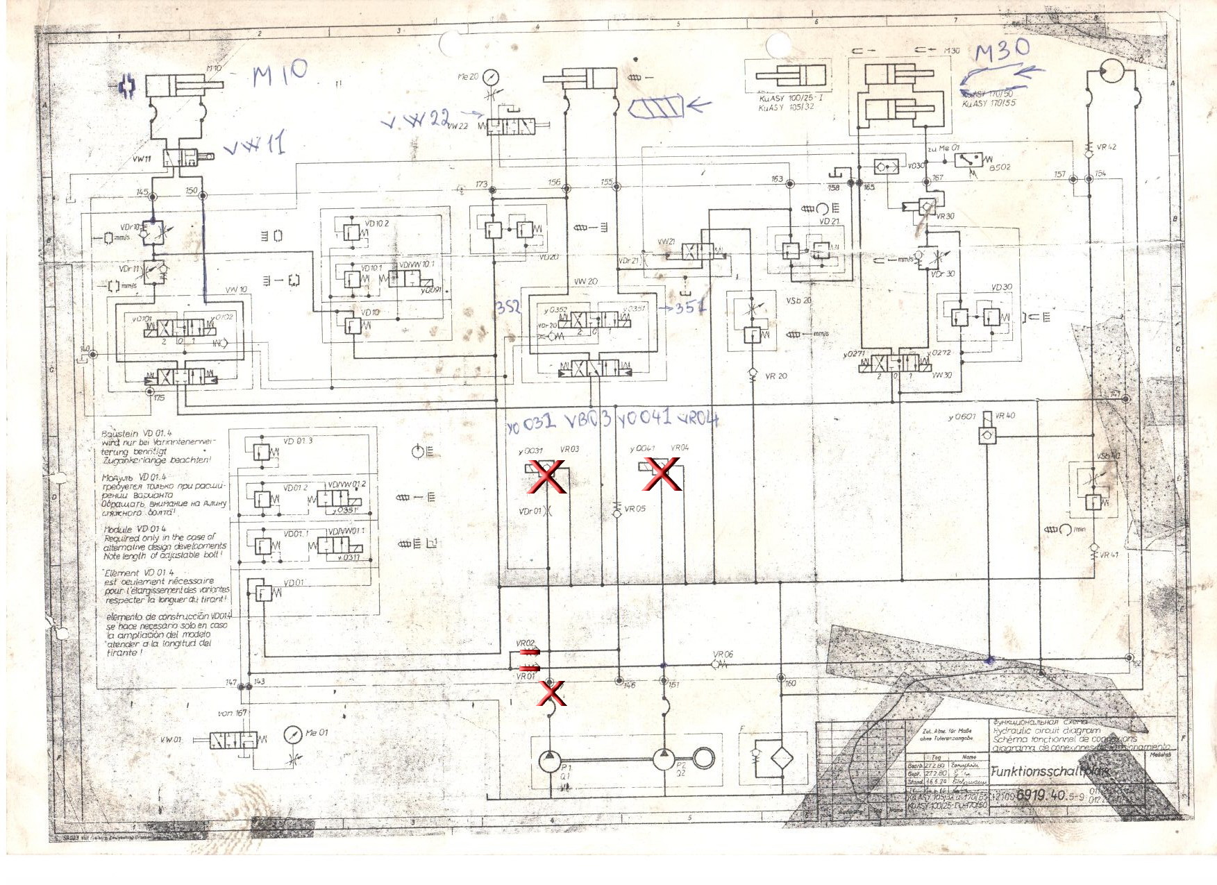

VR02 и VR01 демонтировать. VR03 и VR04 глушить.( Выточить глухие ввертыши с канавками под резиновые кольца по образцу 31-41го.) РВД нагнетания с блока V21-V22 в точку 37,146,151. Без разницы. Где условный проход больше. Точку второго старого прихода глушить. При желании все можно повернуть обратно.
Сообщения: 5753
#7 Сообщение ЗЮМ » 19 дек 2019, 23:36
Вот так. В корзине мотора посадочное место вроде как будет побольше. Надо замерять и обеспечить посадку соосности насоса ФРГ Зауер. В принципе можно вынуть только один обратник VR02, если заведете нагнетание в штуцер точка 151. Там даже РВД подойдет штатный.
Циклограмма родная
Циклограмма родная

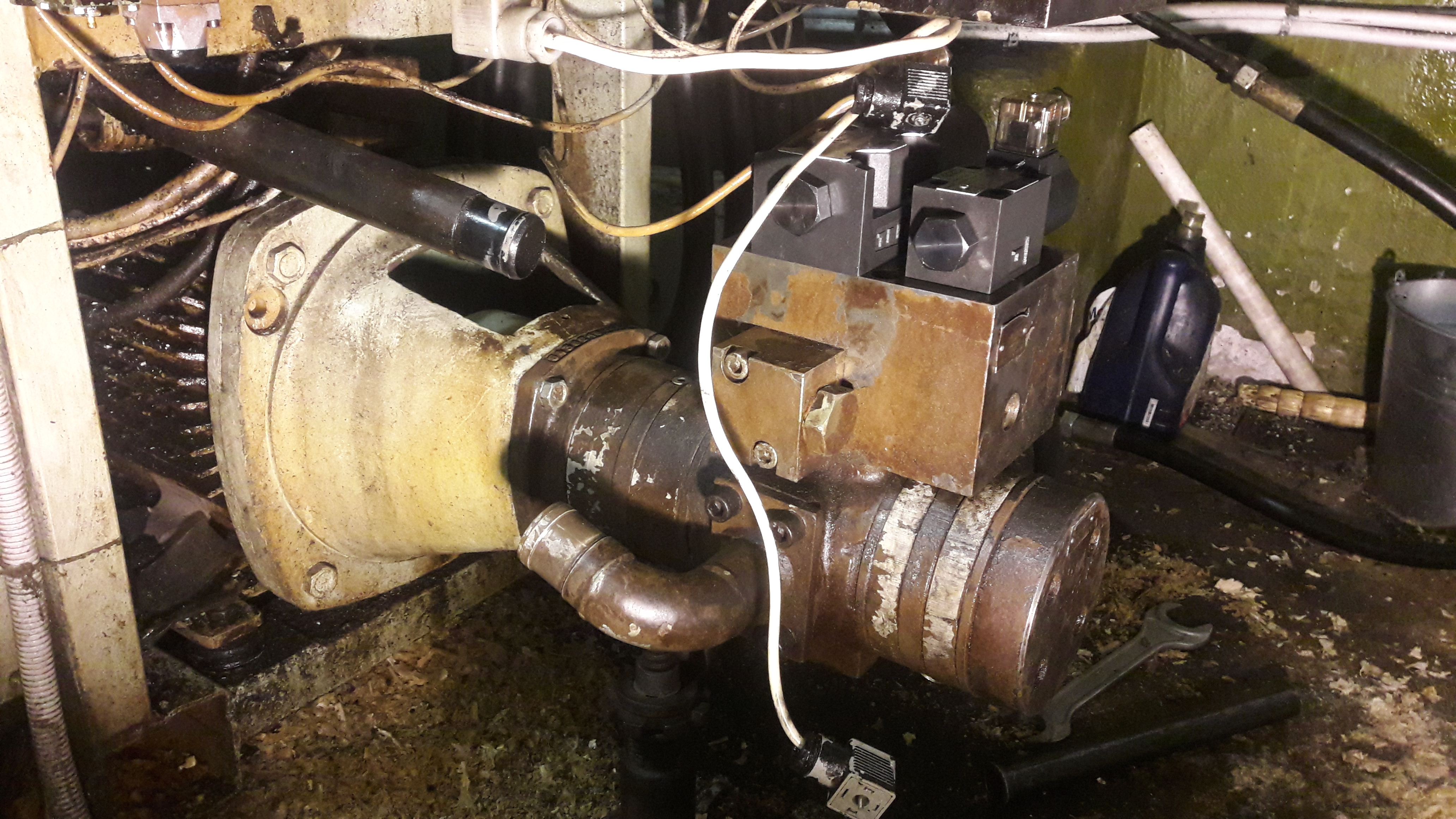

Олька
Сообщения: 1012
Город: Великий Новгород
Откуда: Великий Новгород
Благодарил (а): 32 раза

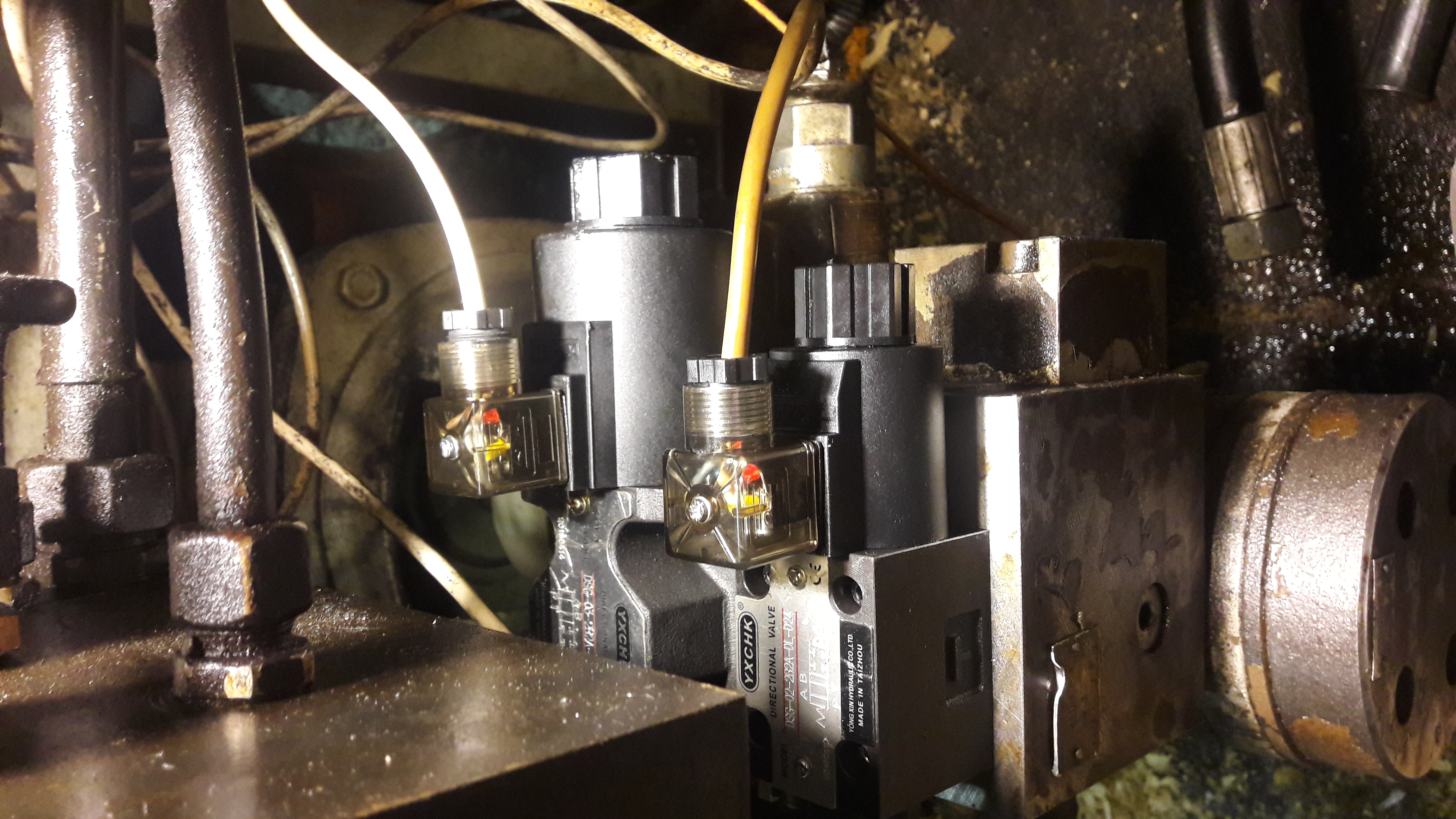

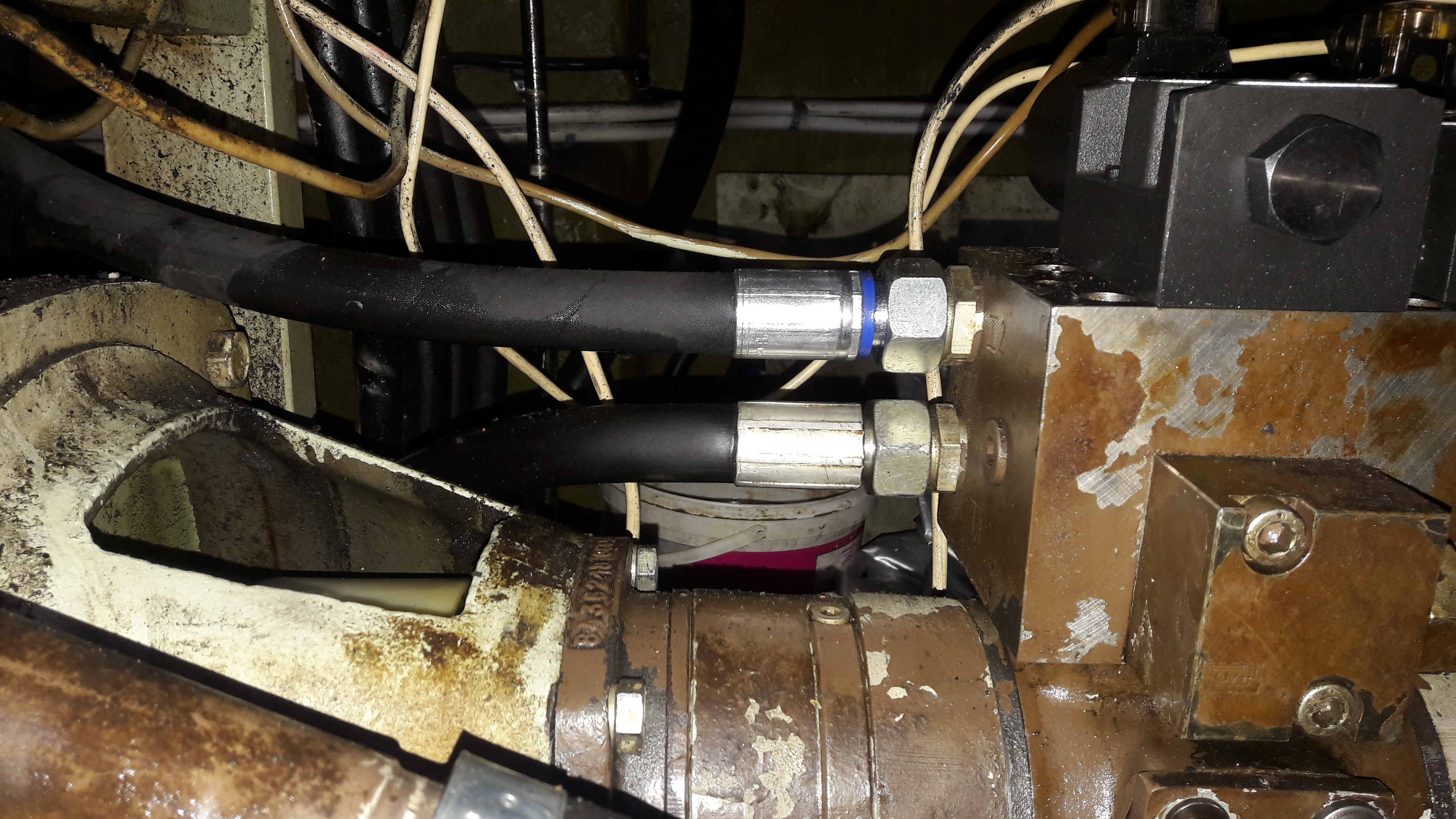

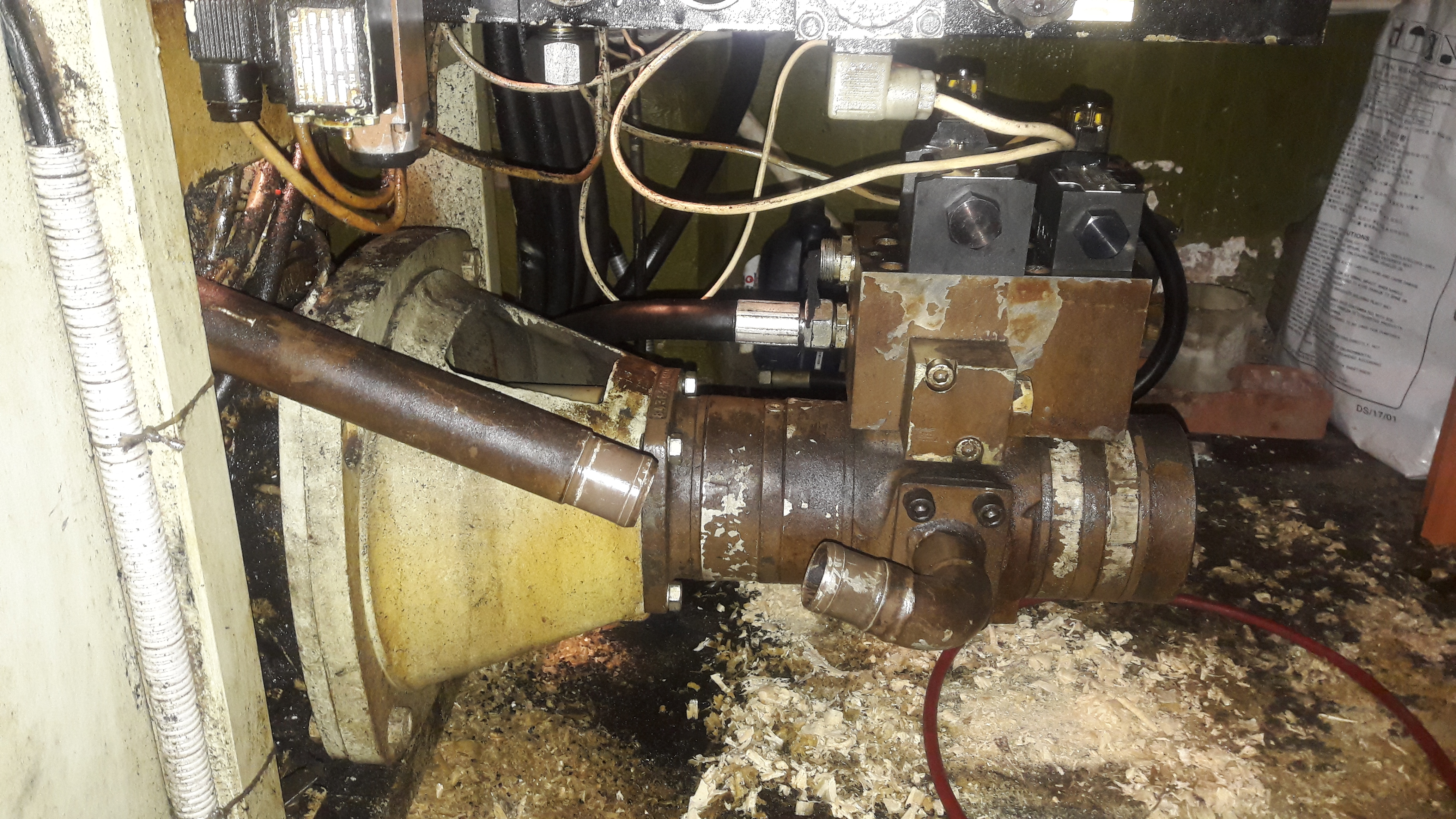

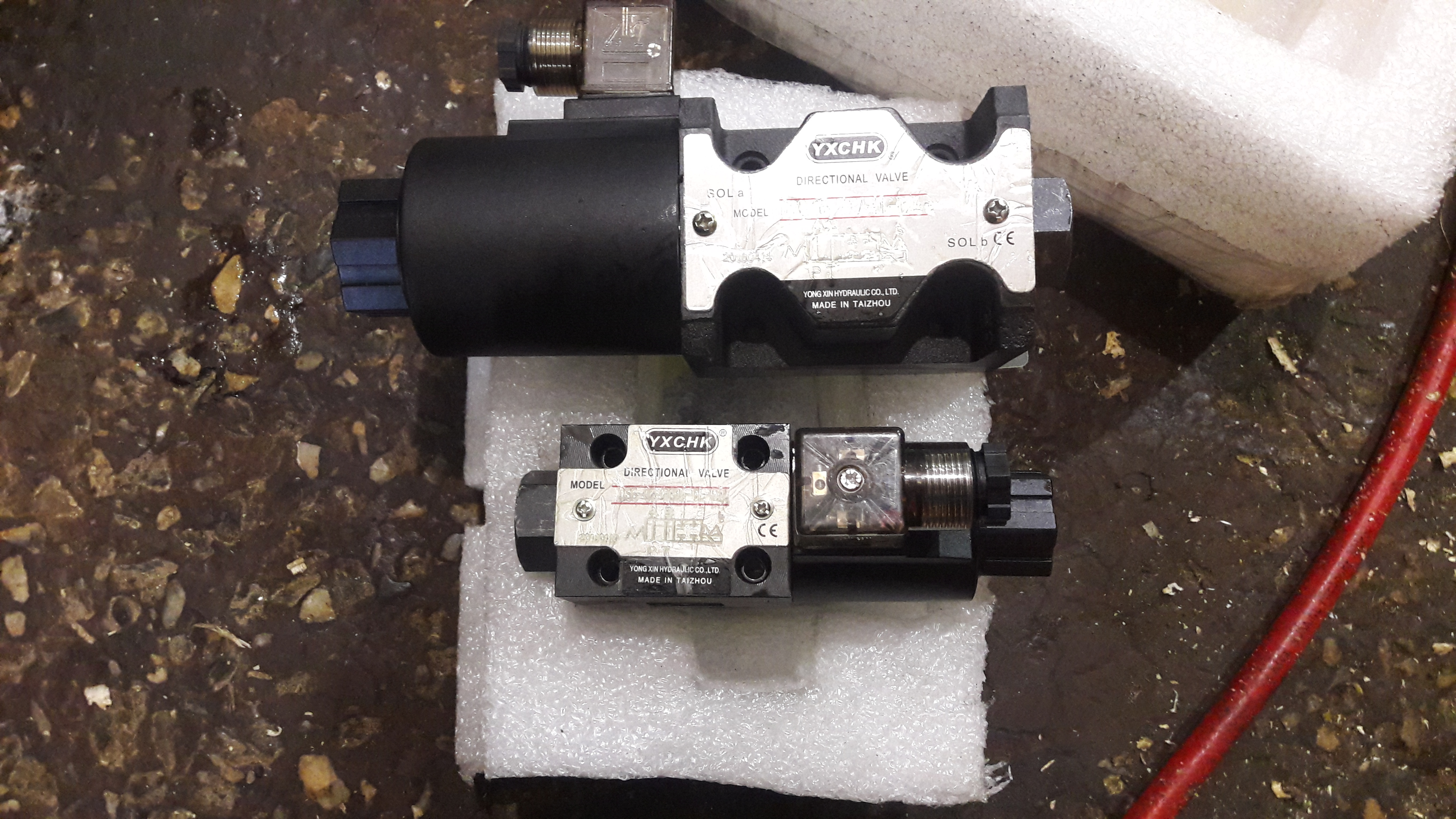

#8 Сообщение Олька » 13 янв 2020, 17:01

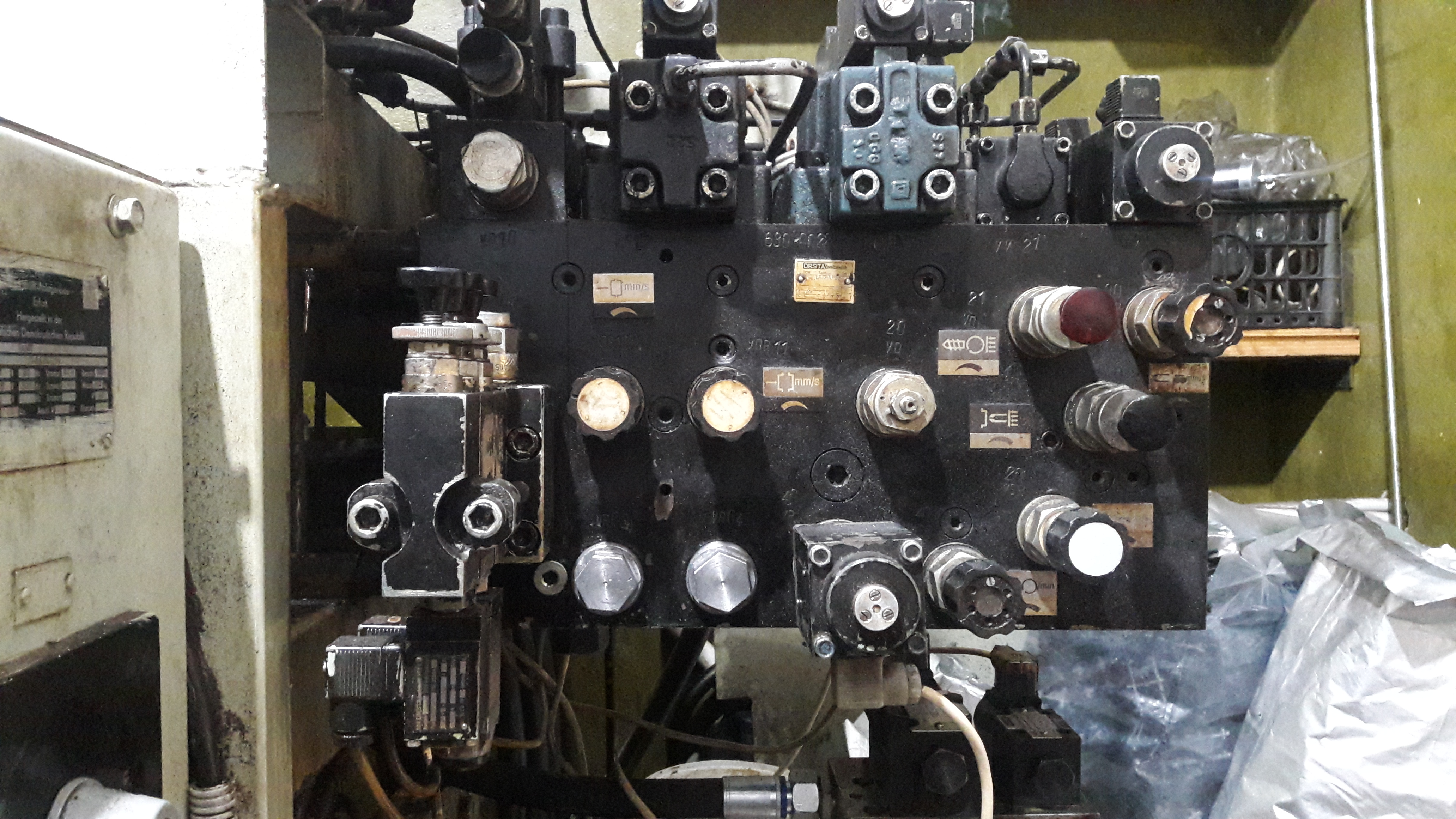

Всем здравия!
Ну что, процесс начался.

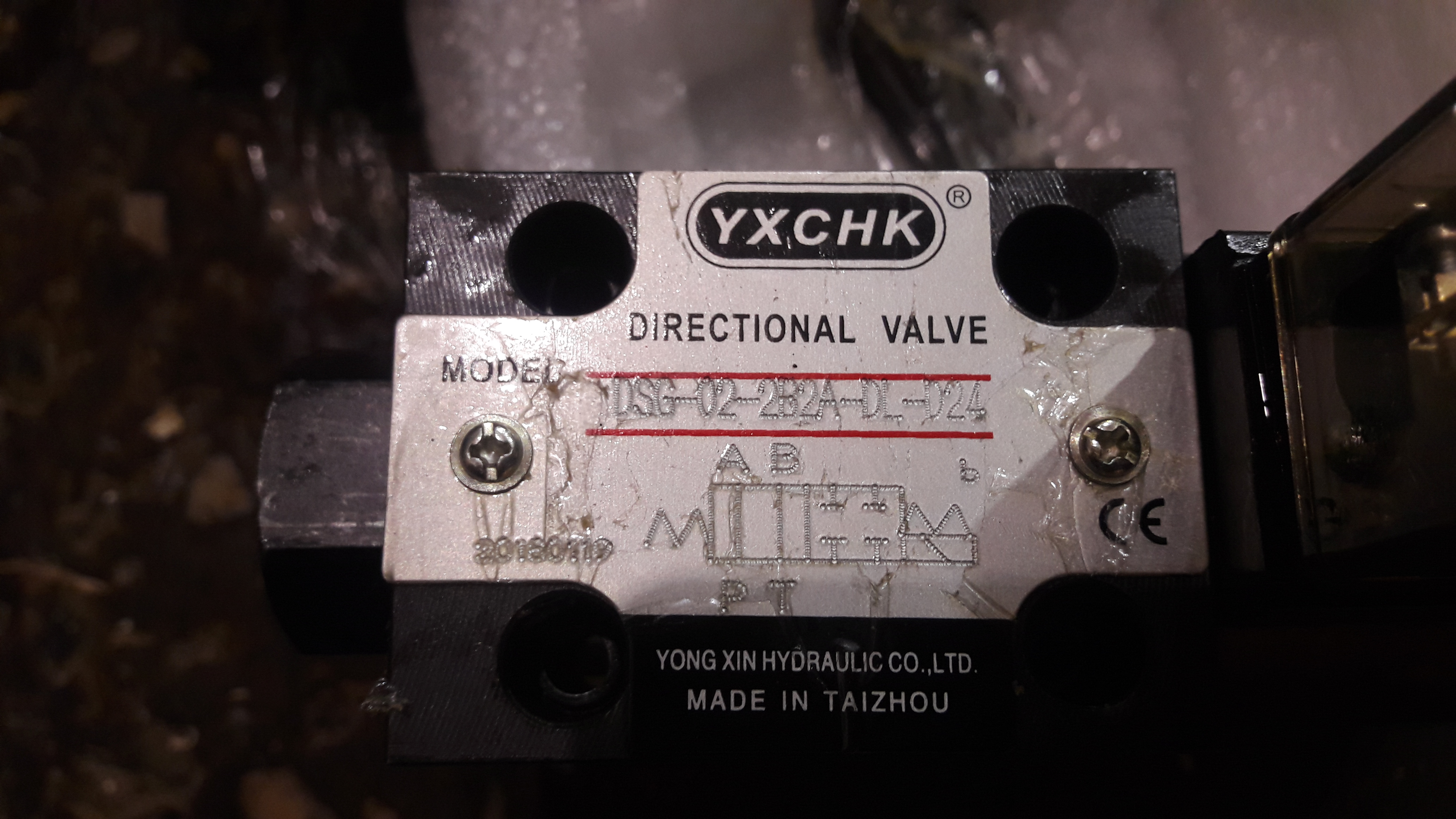

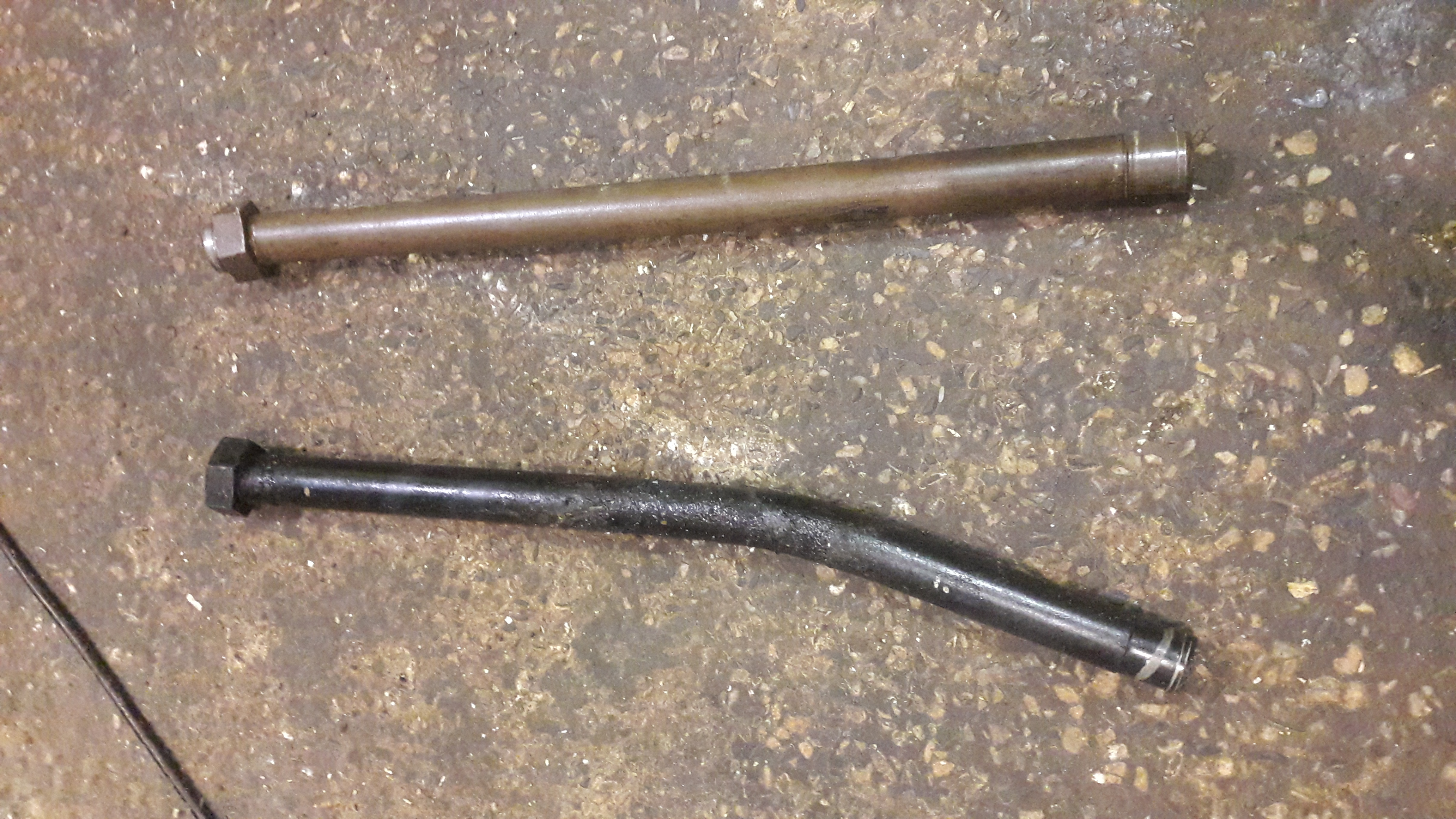

Сняла старый насос, поставила "новый" с блоком управления. Всасывающую трубу тоже поменяла так как имеется изгиб. А надо прямую. Вытачиваются заглушки вместо 31 и 41го. Распределители новые Китайские. Параллельно поменяем КРМ и материальный цилиндр.
Приказа умирать еще не было!😁😁😁

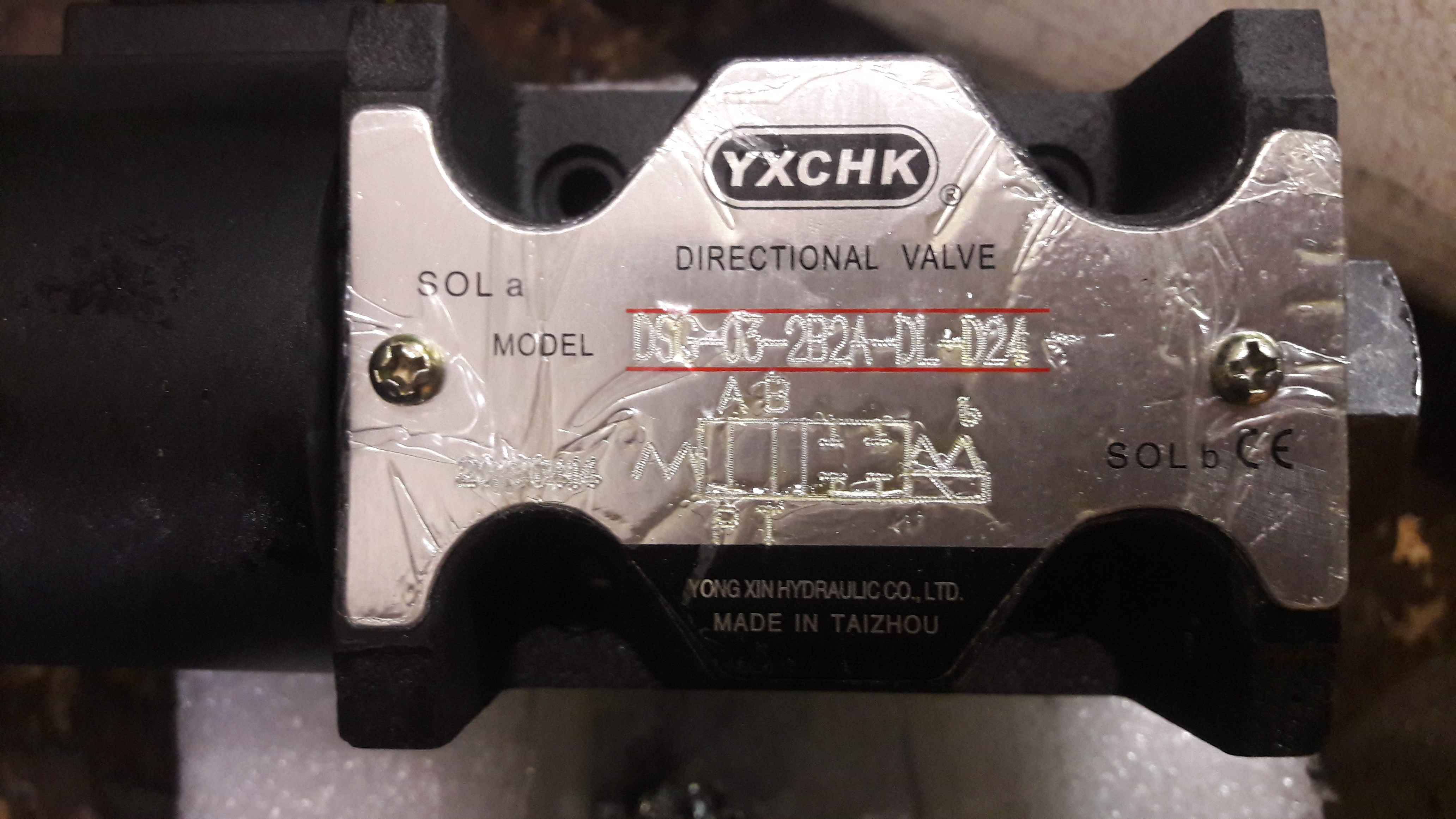

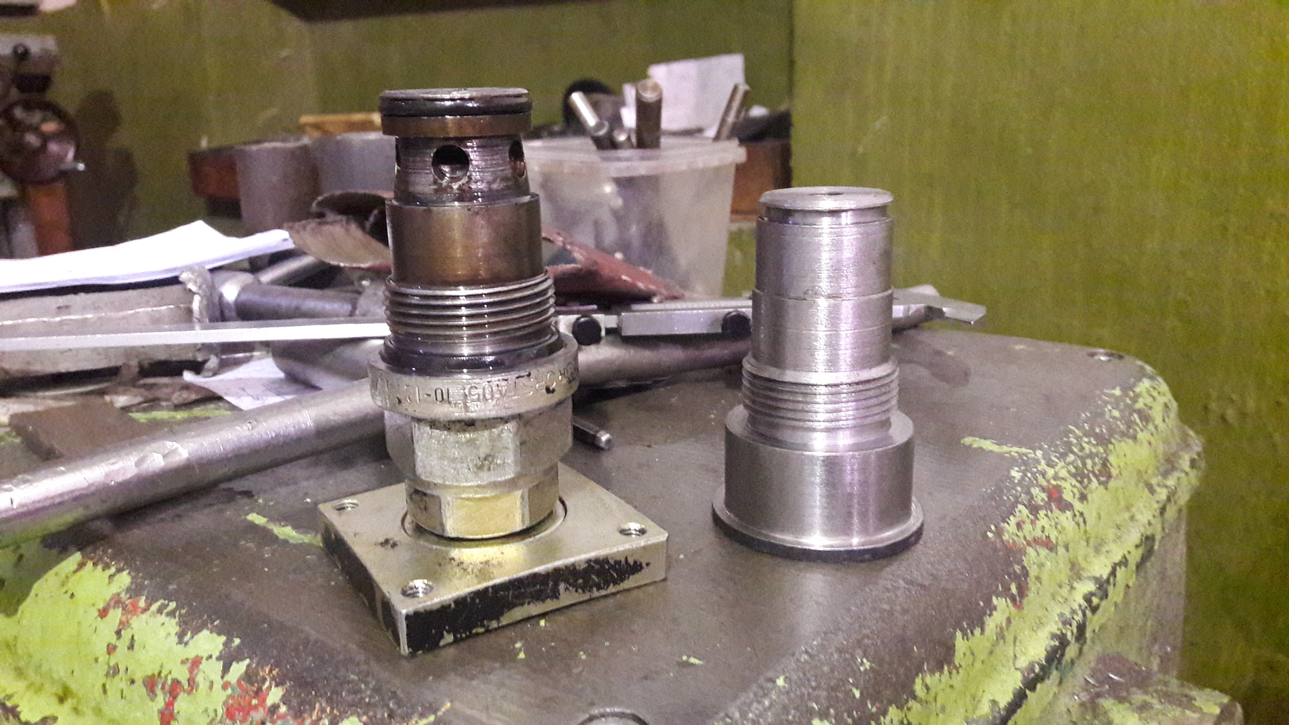

#10 Сообщение Олька » 21 янв 2020, 10:32
Первая заглушка почти готова!😉
Злая ты, Олечка!
Сообщения: 5753
#11 Сообщение ЗЮМ » 21 янв 2020, 21:40
Олька писал(а): 21 янв 2020, 10:32 Первая заглушка почти готова!😉Чего так медленно, в КИТАЕ быстрее выходит. :-):
Олька
Сообщения: 1012
#12 Сообщение Олька » 22 янв 2020, 11:05
ЗЮМ писал(а): 21 янв 2020, 21:40
на самом деле все сделано. Я просто отчет о проделанной работе позже выкладываю. Я дала команду выточить, мне выточили. А остальное сама. У меня нет помошников на еще семь подопечных :cry_ing: :cry_ing: :cry_ing: Гидравлика вся собрана, осталось только масло залить и поставить на место КРМ.

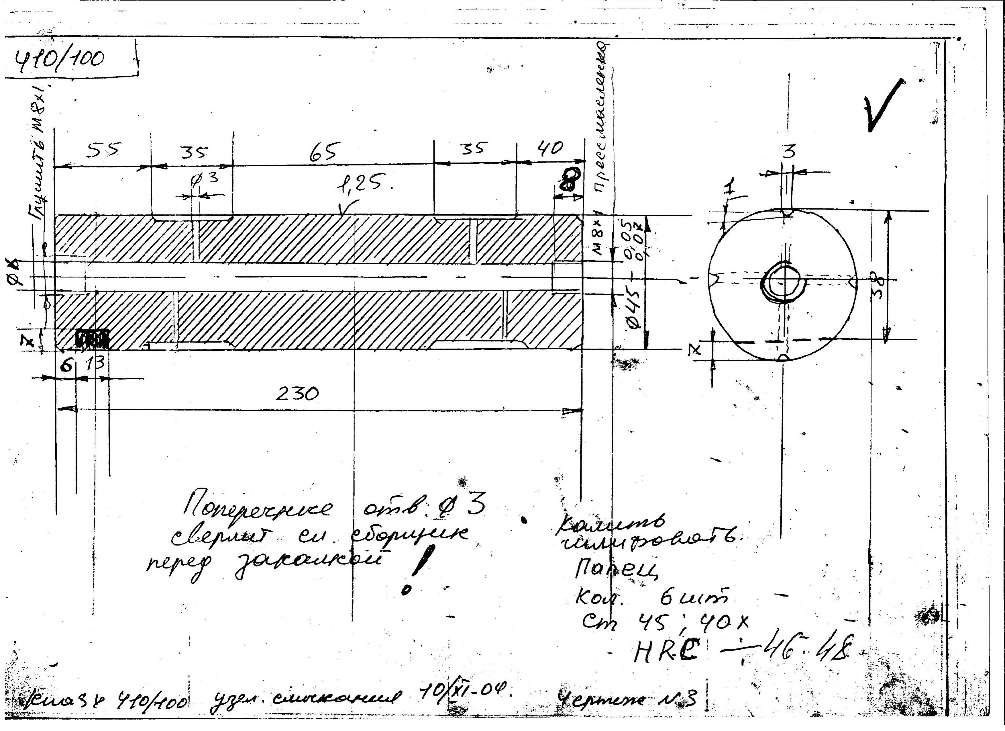

Палец КРМ Ф45 длиной 230 мм Куаси 410/100 оценили в 7500. Надо шесть штук = 45000. :du_ma_et: Приняли решение: Может пригодится вам. Берем 1,5 метра штоковой стали Азотированной в размере 45-0,05-0,07. Стоить будет 4,500 рублей остальное дело техники. Выйдет гораздо дешевле. Буду пробовать. Сталь специально для экскаваторов и прочей техники. токаря этим пользуются и накручивают навар. Вот так.

ЗЮМ писал(а): 22 янв 2020, 14:05 Палец КРМ Ф45 длиной 230 мм Куаси 410/100 оценили в 7500. Надо шесть штук = 45000. :du_ma_et: Приняли решение: Может пригодится вам. Берем 1,5 метра штоковой стали Азотированной в размере 45-0,05-0,07. Стоить будет 4,500 рублей остальное дело техники. Выйдет гораздо дешевле. Буду пробовать. Сталь специально для экскаваторов и прочей техники. токаря этим пользуются и накручивают навар. Вот так.
Неужели ст 40Х, с объёмной закалкой и шлифовкой так стоит? :sh_ok:
Всё, решено, ухожу в токаря... :-)

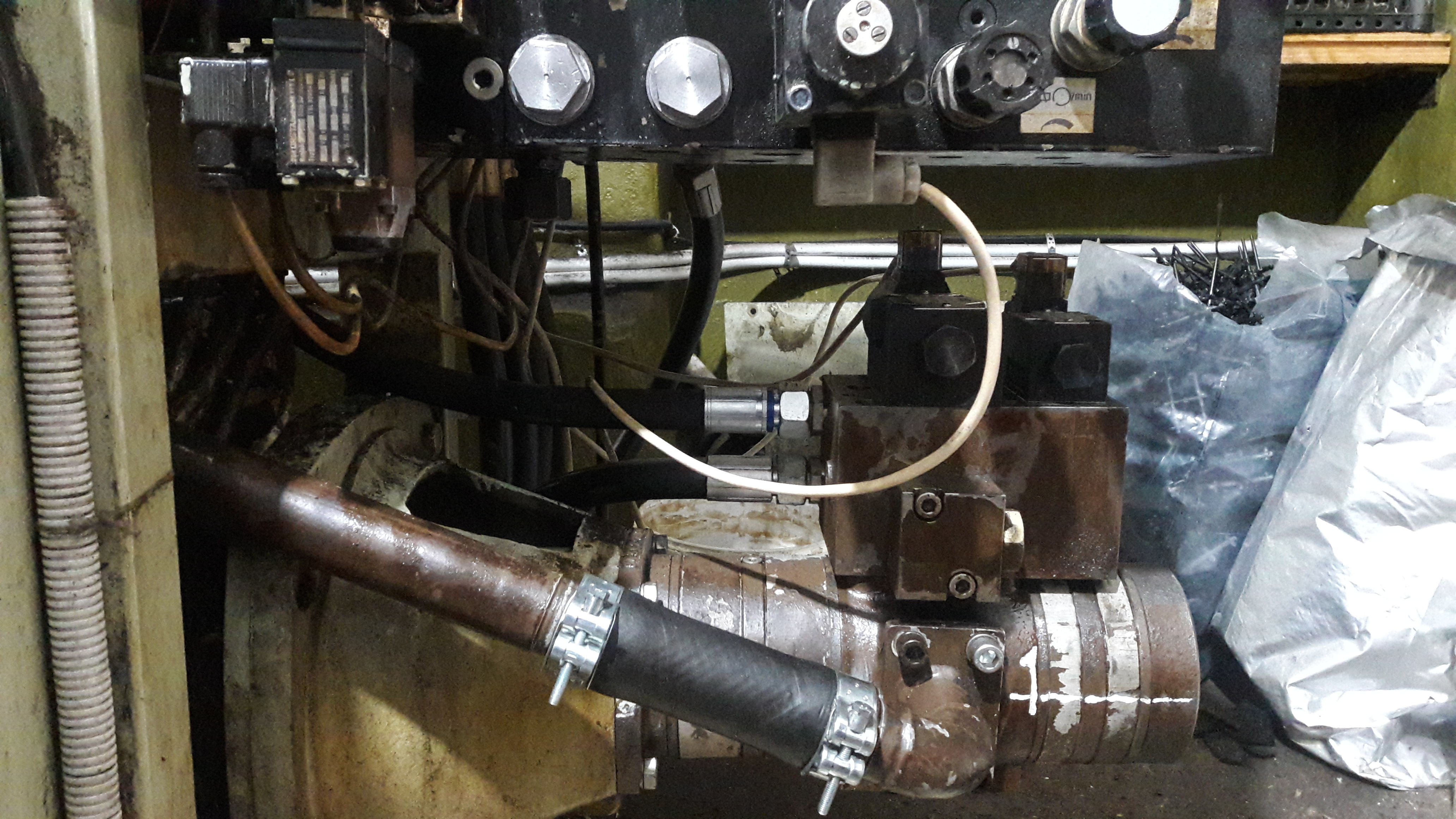

#17 Сообщение Олька » 03 апр 2020, 12:06
Всем здравия!
Насос поставлен. Масло пущено. Давление есть. Но нет смыкание размыкания, впрыска и отвода шнека. Подвод отвод сопла есть и набор тоже.
Где то что то перекрыто не могу понять.

#18 Сообщение Олька » 03 апр 2020, 13:19
Олька писал(а): 03 апр 2020, 12:06 Всем здравия!
Подача в 151 . Где VR02????????
Злая ты, Олечка!
Олька
Сообщения: 1012
#19 Сообщение Олька » 03 апр 2020, 15:31
Олька писал(а): 03 апр 2020, 13:19
УРА ТОВАРИЩИ!!!
Она заработала!
Нашла этот VR02, он с боку, со стороны станины.
Работает тихо, без мондража!
За это сообщение автора Олька поблагодарили (всего 3):
Figaro • ЗЮМ • Woolfy
Рейтинг: 15%
Злая ты, Олечка!

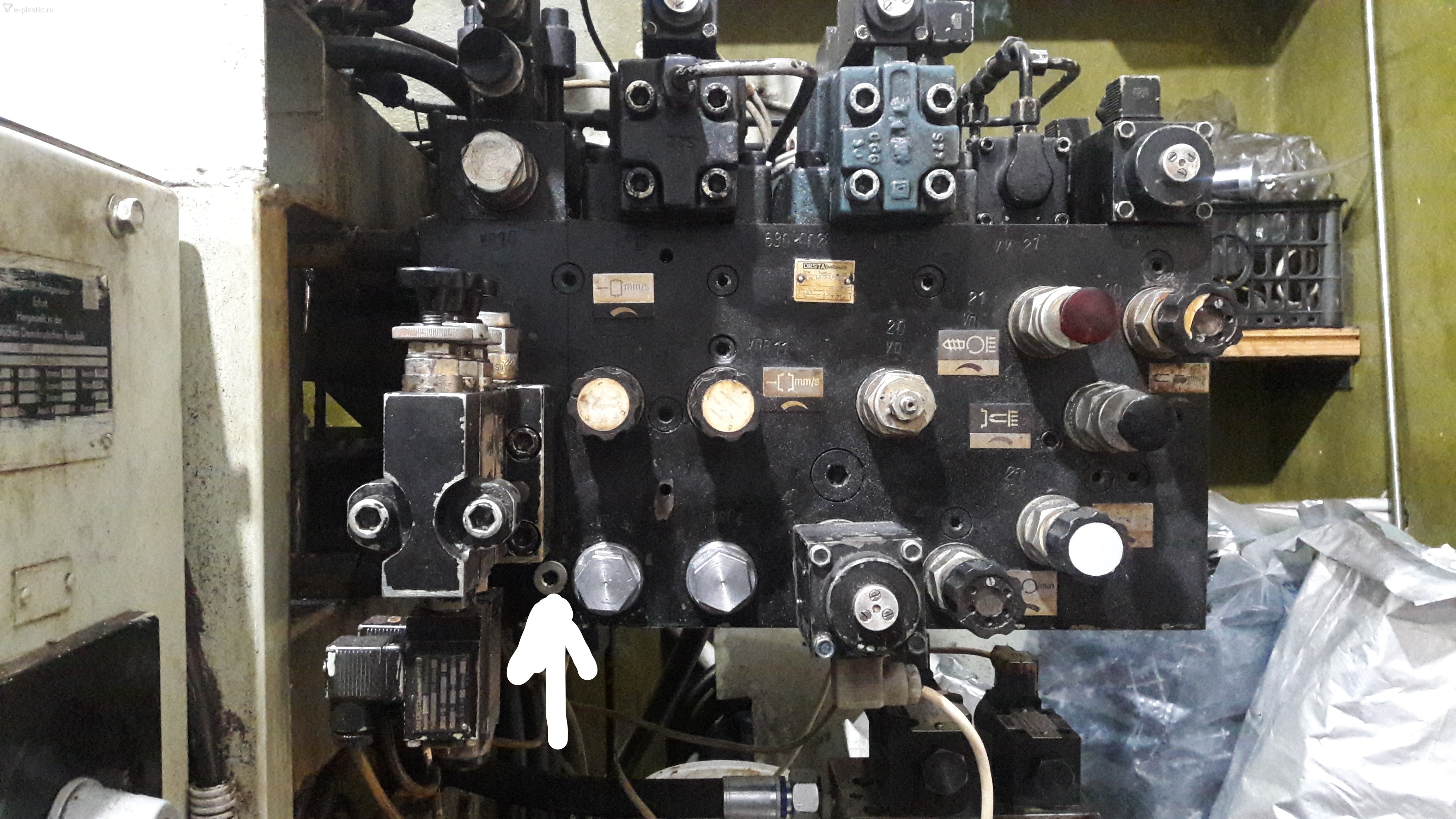

#23 Сообщение ЗЮМ » 29 окт 2021, 16:08
Друзья, коллеги, Олька родненькая поможем Челябинским ребятам найти местоположение жиклера, отвечающего за давление управления Куаси 175/55. Жиклер VDr 01. Мне лично не доводилось его ковырять. Дело в том что не скидывается давление при отключении у31 , нагрузки насоса Р1. 31- проверен. Вероятно тромб в жиклере VDr 01. При включении мотора сразу встаёт под давление настройки VD 01.
170-55-циклограммаРодная пост 6.jpg (16.5 КБ) 6035 просмотров
Сообщения: 5753
#24 Сообщение ЗЮМ » 29 окт 2021, 17:20
Возможно под этой пробкой. Или где то рядом с других плоскостей блока.
Сообщения: 1588
Поблагодарили: 390 раз
#25 Сообщение Мулланур » 29 окт 2021, 20:30
Скорее всего "или" С 601 поставили на 31. Перепутали местами viewtopic.php?f=28&t=17642&start=60
Сообщения: 5753
#26 Сообщение ЗЮМ » 29 окт 2021, 21:33
Выходные завтра. До понедельника ждём. Посоветовал вместо 31-го закрутить пустышку. То есть без поршня. Если давление не сбросится. Значит забит жиклер. Перепутать вроде не могли. Машина работала. Ну и как часто бывает, этот казус появился внезапно. Главная заноза в другом. Самопроизвольно ползет шнек назад. Медленно. Пока ллитейщик закладывает арматуру, шнек уходит до конца. Ну и литье в брак. Пока разбирались повисло давление на насосе Р1. Общим даёт старушка ребятам прикурить. До понедельника.
Сообщения: 5753
#27 Сообщение ЗЮМ » 01 ноя 2021, 12:00
Доброе утро, понедельник. Картина такая. В линии нагрузки насоса Р1. Собрали клапан нагрузки- разгрузки у31 пустой. Давление все равно осталось. Нашли vdr01. Отверстие около 4мм чистое. ( Со слов Андрея Челябинск) Сам писать наверное стесняется. Моё мнение, забит канал на участке от насоса Р1 до слива в блоке. Давление основным предохранительный клапаном контролируется VD 01. Сбросили до 50-ти что бы не навредить. Пища для размышления. Я думаю тромб на участке от насоса до vdr 01.
Сообщения: 5753
#28 Сообщение ЗЮМ » 03 ноя 2021, 09:23
Машина сдана в работу. В блоке в поле зрения был шарик, который провалился в лобиринты блока. Давление рагрузилось. Шарик будут отлавливать. Машина работает.
