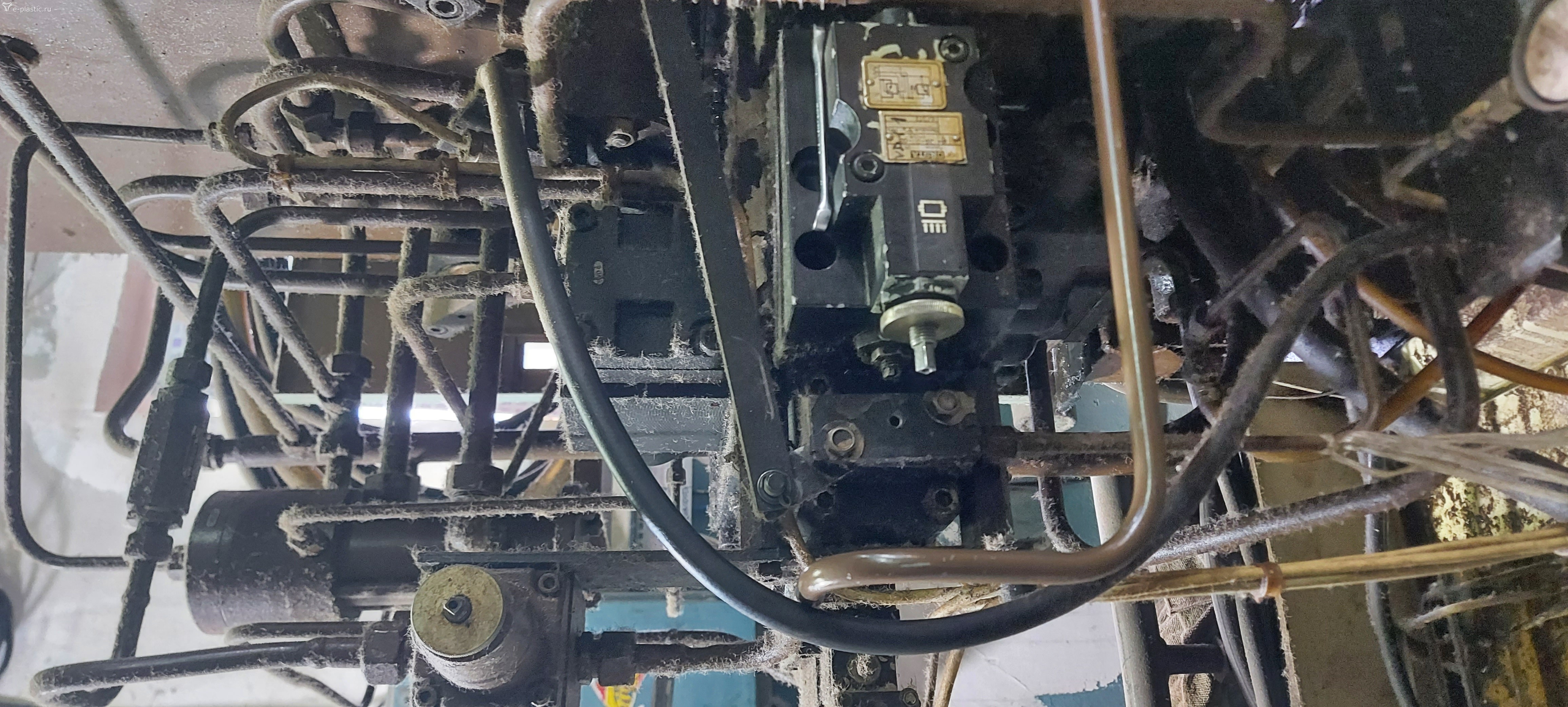

Всем здравия! Дабы не плодить темы напишу сдесь.
Куаси 630/160. Как быстро должно набирать давление прижима формы перед пврыском? Мы когда купили машину, никогда не повышали давление прижима формы. Выкручено полностью. Нам хватало. А тут формы пошли с большей площадью отливки. Я начинаю закручивать клапан давления и оно больше 70ти кг не успевает подняться. Начинается впрыск. Форму отжимает.
В ручном режиме хоть все 150 кг и деталь нормальная.
Для достижения заданного давления уходит примерно 10 секунд.
