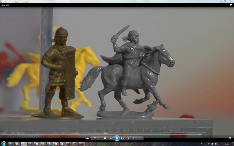

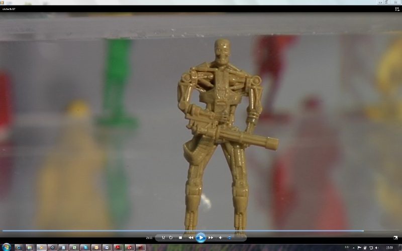

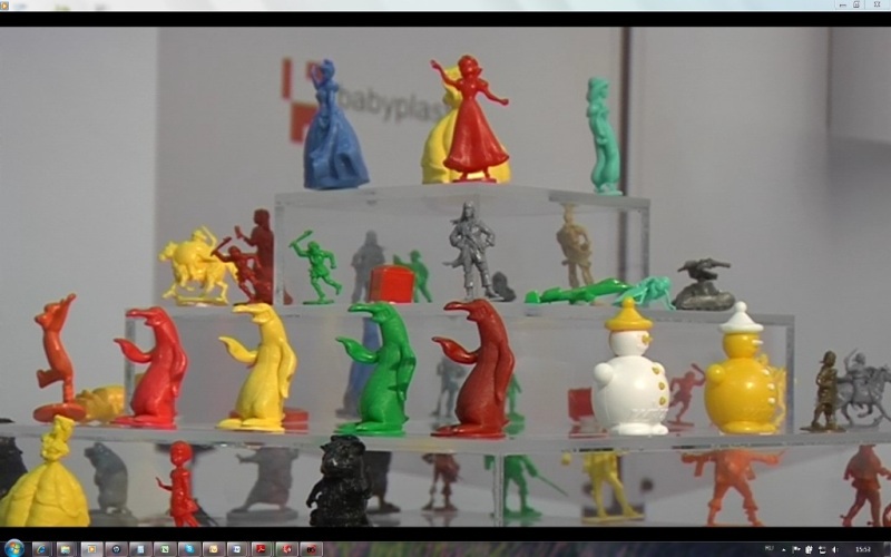

Формы у них с одной плоскостью разъема 1-2 места., для литья применяют ТПА Babyplast
rinat
Сообщения: 308
Поблагодарили: 4 раза
Re: Требуется изготовить солдатиков из пластмассы в ПИТЕРЕ!
#12 Сообщение rinat » 22 июл 2010, 11:54
Владимир Лебедев писал(а):Rinat, Вы абсолютно правы - ЗВЕЗДА делает очень сложные детали.
ну что сказать. Звезду знаю давно, часто там бываю. бебипласт у них один, и то лишь потому что LG-LS не делает таких маленьких машин. все прочие тпа поставляли мы, я лично их запускал. судя по тому, что здесь не пишут, проблем с машинами и сервисом у них нет. :)
