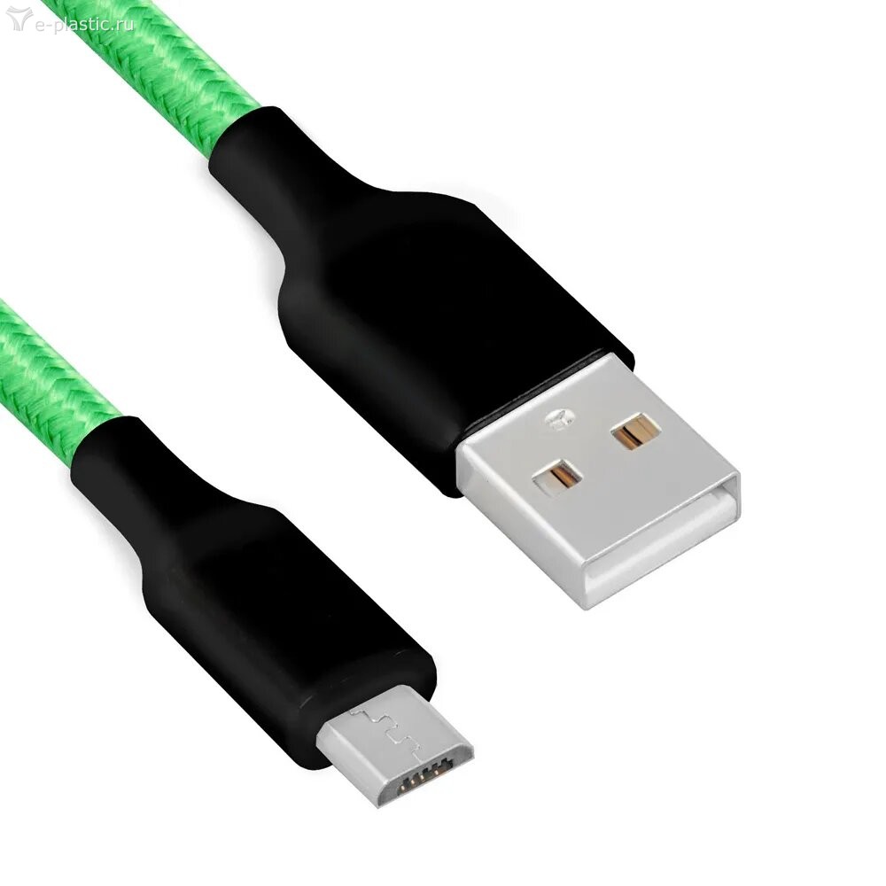

Здравствуйте!
Простите, если не сюда пишу.
Только начинаю изучать тему литья под давлением.
Немного предыстории:
Собрал ручной термопресс. Хочу попробовать изготовить корпус штекера USB. Дома есть такой провод, у которого корпус штекера изготовлен из плотной резины, как я понимаю. Не знаю, возможно ли изготовить это на ручном термопрессе или это другая технология...
Не подскажите материал, из чего льются подобные коннекторы USB?
Понимаю, что сейчас великое множество USB-кабелей и материал разный.
Меня все же интересует корпус коннектора, который в меру мягкий.
Буду благодарен советам!
Возможно, фото поможет.

Тэп. На ПВХ либо сбсе

А не подскажите, из какого вторсырья можно добыть этот пластик?

Из коннекторов USB.

Из кабельных отходов (ПВХ).
