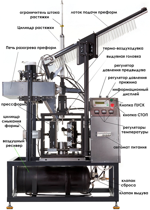

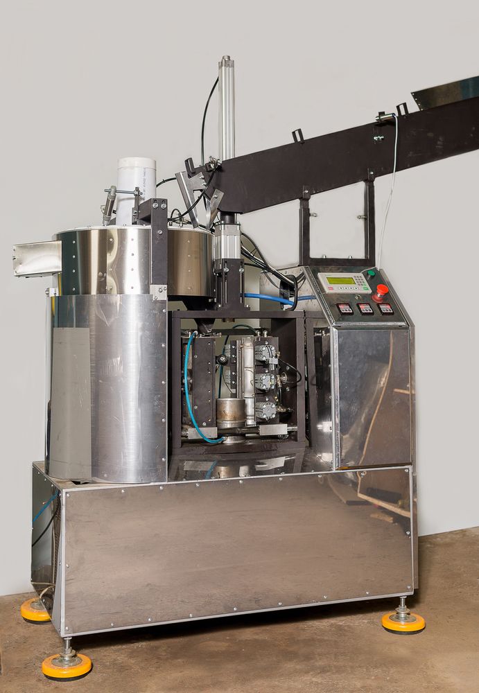

Здравствуйте!
Рассматриваю вариант приобретения автомата АВ-1/Concept-2000 производства ООО "Астра-Про" и ООО «ПЭТ Формат» соответственно.
Простота и цена машинок радуют, но не выйдет ли боком? Кто-нибудь сталкивался с таким разогревом преформ ( в барабане 6 кольцевых тэнов + промышленный фен )?

Доброго.
Один аппарат клон второго. Работал с обоими вариантами.
Автоматы оплаченные без приемки у изготовителя приходят к покупателю чуть скрученные, а то и вовсе в виде набора "сделай сам".
Автомат, на приемку которого покупатель съездил, был при нем на месте настроен, испытан, упакован и погружен. По приезду к месту работы подключили, проверили и без проблем начали работать.
Конструкция нежная, ресурс значимо меньше чем у Кропоткинского автомата и "Даки".
Из плюсов: компактен, низкий расход воздуха, тихий, при правильном использовании стабильное качество бутылки, в случае аварийных остановок потери преформ невелики.
Из минусов: производительность невелика, большой разлет бутылок на выходе (смонтировать в линию затруднительно), должен постоянно присутствовать человек для загрузки преформ в машину, печь своеобразна (если у вас мало опыта с выдувом бутылок - переплюетесь), конвейер печи короткий, регулировки расстояния между ТЭНами и от ТЭНов до преформ не предусмотрены, на коротких и легких преформах может не пойти без доработок.
В принципе, могу собрать подобный станок, но с человеческой печью (как с линейными ТЭНами, так и с лампами).

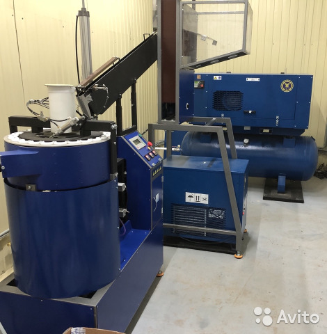

Не совсем все так.
Нам по случаю достался синий станок б/у (фото внизу).
На шильдике написано Пэт формат.
Начали запускать, ничего не получилось, то провода отваливаются из клемников, то разъем отходит в контроллере, то прочий геморрой воспаляется. В общем списали все на старость станка, благо он нам достался почти бесплатно и вышли на обоих производителей с целью купить автомат. Выяснилось, что это по сути одна и та же севастопольская контора. Астра про это более ранняя модификация станка Пэт формата. Со слов Пэт формата, от них ушел наладчик с чертежами старыми и организовал свою контору, сейчас продает через Алексанровский завод линий выдува, ну и сам тоже. Понятно, что культура производства и уровень качества сборки и комплектующих един т.к. люди те же, работали вместе долго, да и надпись на нашем старом станке «Пэт формат» подтверждает данную мысль. Посмотрев оба станка, наш главный инженер сказал, что все это мягко говоря кустарная сборка на коленке, какие-то биполярные транзисторы, бытовой контроллер, магнитящаяся нержавейка, самые дешевые терморегуляторы и так далее. В общем выбрали третий вариант, машину со схожими принципами работы, производительностью и ценой. Рекламировать не буду т.к. сейчас 29.03.2021 пока не запустили и оснований о работоспособности судить у меня нет, но фото приложу пульта внутри. Как говорится найдите 10 отличий, где гараж, а где нормальное производство.

А вашему синенькому сколько лет?
На данный момент, "ПЕТ-Формат" поаккуратнее собирает, хотя прокладывать провода по кабель каналам им, похоже, и впрямь лениво.
Из тех их машин, с которыми довелось столкнуться мне (8шт на 5 предприятиях) все как написал.
По поводу аккуратности - да, в аккуратно собранной машине, ковыряться удобнее. Хотя наладчики зачастую единожды вскрыв кабель канал уже и не закрывают, подвязали стяжками и оставляют.
Дешевизна запчастей тоже не показатель.
В моем понимании, основные критерии:
Возможность получить требуемую продукцию,
Стабильность качества этой продукции,
Безопасность для персонала,
Ресурс оборудования, надежность (частота поломок),
Ремонтопригодность,
Затратность на приобретение, эксплуатацию, ремонты.
Т.Е. Если при преимуществе по этим факторам машина будет собрана на коленке из дешевых материалов и комплектующих - бог с ним.
Если наоборот - предпочтение будет в сторону более аккуратного станка.
Ремонтопригодность,

Коллега, я не буду с вами спорить, какой сейчас пэт формат я и так знаю, я человека отправлял, там стены натурально картоном покрыты, могу фотки приложить, да и что внутри станка тоже отфиксировано, да и поздно уже, куплено, не у них, чё шашками махать, но не для того я здесь, прошу вас подскажите в той теме где мы обсуждали параметры выдува.muhomornik писал(а): 29 мар 2021, 17:35 А вашему синенькому сколько лет?
Ремонтопригодность,
По характеру и наполнению ваших постов мне представляется, что вы профессионал в данной теме и сами хотите собрать станок подобного плана, мне понадобится еще 1-2 и я готов к диалогу.

Я не понял вопрос ваш.Woolfy писал(а): 08 апр 2021, 15:23А вы не могли бы уточнить у вашего главного инженера, в каком месте он увидел биполярные транзисторы? А то я не разглядел. И что он считает "небытовым" контроллером? "System Q", что ли?Белый Н писал(а): 29 мар 2021, 17:06...Посмотрев оба станка, наш главный инженер сказал, что все это мягко говоря кустарная сборка на коленке, какие-то биполярные транзисторы, бытовой контроллер, магнитящаяся нержавейка, самые дешевые терморегуляторы и так далее...
На мой взгляд - неважно, какого цвета кошка, лишь бы она хорошо ловила мышей.
И да, страна должна знать своих героев. Сам работал некоторое время на сборке - дерьма старался не делать. Судя по представленным фото, станки имеют определённые недоработки по электрической части. Останавливаться на этом или двигаться дальше - выбор производителя. Своими покупками вы подталкиваете его к первому пункту.
«Не разглядел» где? На фото их и нет, там твердотелки, это то что мы купили.
Систем ку? А он причем, откуда взялся? Мы купили на овене, прочии дельта и шидже.
«Станки имеют недостатки по электрической части». Не мне судить, я не киповец и не электрик, тем более без схемы. Если вам это удается, браво. У меня электрики сквозь закрытые лотки видеть не умеют. А ведь квалифицированные ребята, с высшим образованием и опытом, одному вообще 60 лет.
«Сам работал некоторое время на сборке - дерьма старался не делать.» на сборке чего? Стараться это очень неплохо.
«Своими покупками вы подталкиваете его к первому пункту». Ну тут вообще не понял где первый пункт.

В лотках обычно только провода, "сквозь них" смотреть не нужно.
Собирал топливораздаточные колонки.
"Останавливаться на этом" - пункт первый, "двигаться дальше" - пункт второй.
