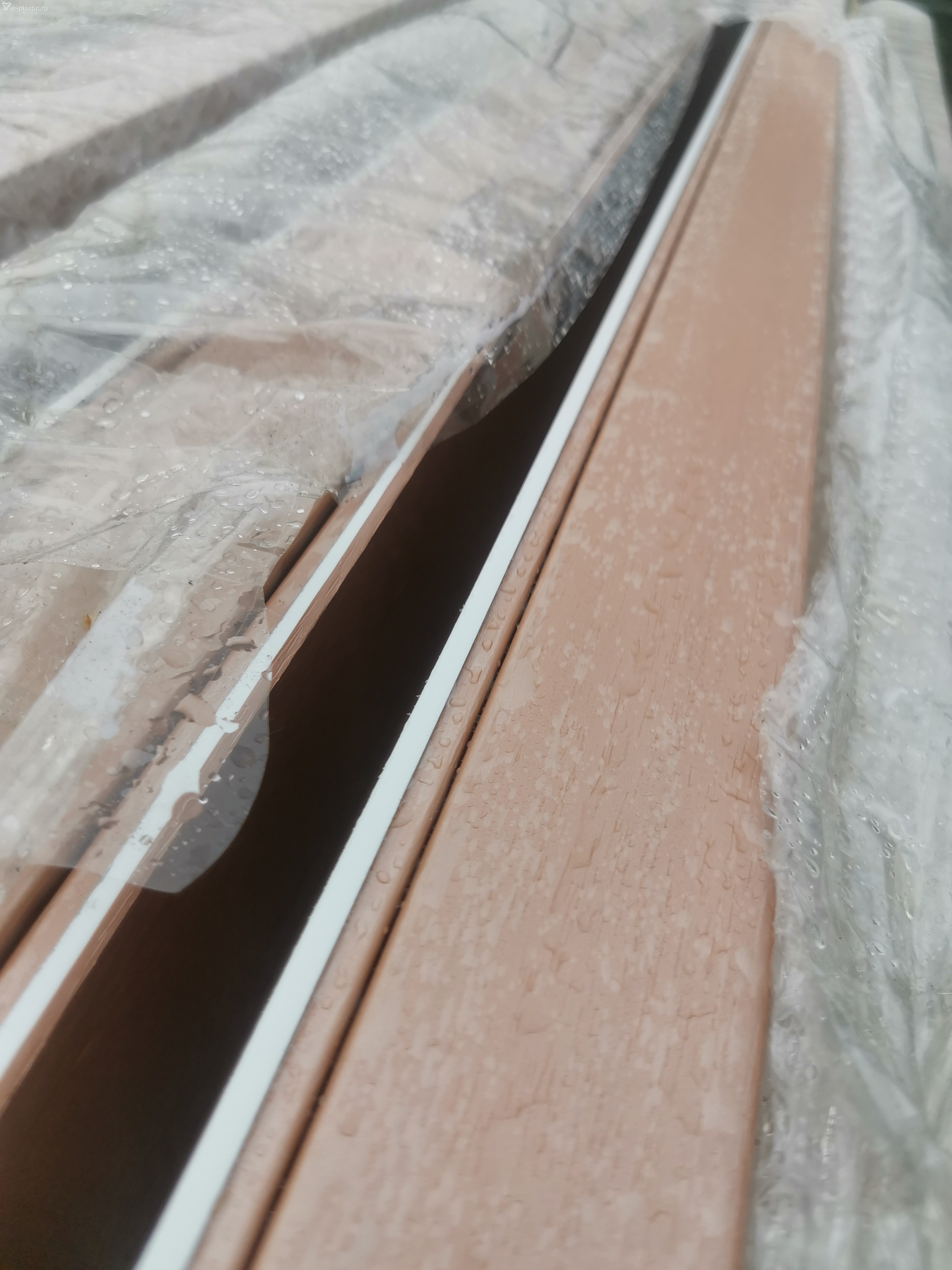

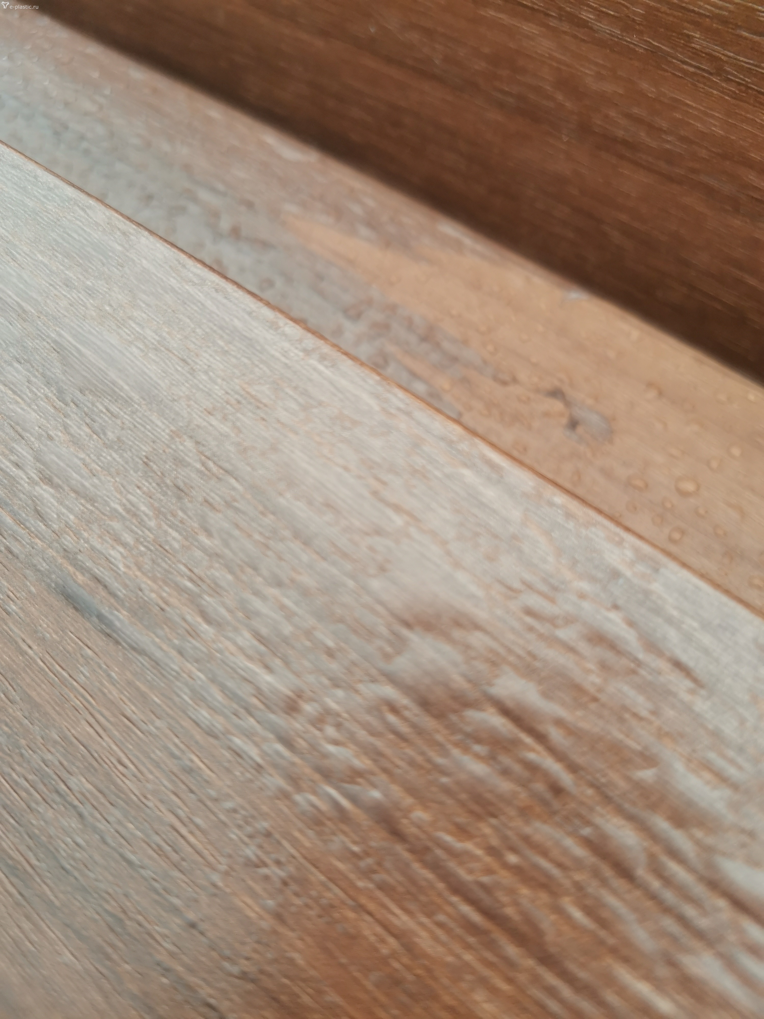

Доброго времени суток, прошу помощи экспертов.
Проблема такая: при наклеивании декоративной пленки ПВХ на оцинкованную ленту (лента в грунте) на ракельной линии с полиэфирным клеем происходит вздутие верхнего прозрачного слоя пленки. Она как будто покрывается ожегами. Ранее такого не было, при тех же режимах работы линии. Клей сушится в тонелле, при пальцевом отлипе нити не тянуться. Производитель пленки пока отмалчивается, нашли пленку годичной давности с ней проблем нет, она более плотная и менее хрупкая на ошупь.
В чем может быть проблема и на что обратить внимание. Если у кого есть опыт, прошу дать дельный совет, какие еще данные нужны, укажу, если что забыл.

Производитель клея российский?
Такое ощущение, что растворитель из клея подрастворяет ПВХ пленку или ПВХ пленка начала подплавляться.
Основная причина - изменение состава клея или изменение рецептуры ПВХ пленки (добавление/увеличение пластификатора).
Положите образцы старой и новой ПВХ пленки в термошкаф, температура которого соответствует температуре тоннеля.

Клей Purmaster 372, производится в России.
Старую и новую пленку, наклеенную на ленту, помещали в термошкаф, старая даржится, на новой пузыри.
Даже пробовал после проката запаковать в пленку, вынес на улицу, под солнце, через час вся вздулась, а которая стояла в помещении в нормальном состоянии.
Вот у нас тоже подозрение, что в состав пленки, для удешевления, внесли изменения, но производитель пока разводит руками, ждем официальный ответ от них.
Вот как бы это проверить или только отдавать на экспертизу, получается..

Правильнее выдержать в термошкафу исходные (не наклеенные) пленки.
Можете проверить наличие пластификатора - сравнить потери массы после выдержки в термошкафу, режимы используют разные: 180 С/1 ч, 160 С/6 ч, 120 С/168 ч.

Попробовал, час выдержал при 180гр.Maks42 писал(а): 29 июл 2021, 15:37 Правильнее выдержать в термошкафу исходные (не наклеенные) пленки.
Та что вздувается потеряла в весе 0,93%, такая же из старой партии (по которой нет проблем) 2,48%, пленки этого же производителя, 2 шт. вес не изменился.
Так же попробовал корейскую 11,93% и 11,21%.
Китай4,29%, 5,93%.
Пробная была, производитель РФ потеря 0.
Каковы могут быть допустимые значения?

Проверьте, успевает ли выветриваться растворитель из клея за время прохождения линии.
Температуры пленки с клеем и заготовки в момент приклеивания должны быть 40-50 С.
Убедитесь, что праймер успевает испариться.
Предполагаю, что качество самой пленки ухудшилось, и если вернуть её не удастся, то нужно хотябы проверить технологию ламинации, привести её в порядок. Авось поможет
Возможно, невыветрившийся растворитель вздувает защитный слой
ИМХО. Хотя нонсенс, ни разу не встречал такого брака.

В том то и дело, что и сами не знаем, человек работает на этом станке 8 лет, с этим клеем и пленкой, руку набил уже и тоже не понимает, что ни так..AndreiNK писал(а): 30 июл 2021, 16:21 Проверьте, успевает ли выветриваться растворитель из клея за время прохождения линии.
Предполагаю, что качество самой пленки ухудшилось, и если вернуть её не удастся, то нужно хотябы проверить технологию ламинации, привести её в порядок. Авось поможет![]()
Возможно, невыветрившийся растворитель вздувает защитный слойИМХО. Хотя нонсенс, ни разу не встречал такого брака.
Когда клей недосушен, появляется другой дефект, пузыри под нижним слоем, такое встречалось, но при уменьшении скорости, пропадает, опять таки на отлип пробуем, нити не тянуться, значит клей нормально подсушен.

Посмотрите, скорее всего пузыри появляются между основным слоем пленки и краской (декоративным слоем), и дело не в рецептуре пленки (основного слоя), а в рецептуре краски (декоративного слоя).

Раз старая пленка 1. Менее жесткая 2. Больше теряет в весе, то пластификаторов в ней наоборот больше. Эти два факта можу собой бьются. В качестве бредовой идеи можно попробовать поставить валик или щетку, чтобы перед заходом в печку смазывал пленку пластификатором или хотя бы (растительным) маслом с внешней стороны.
