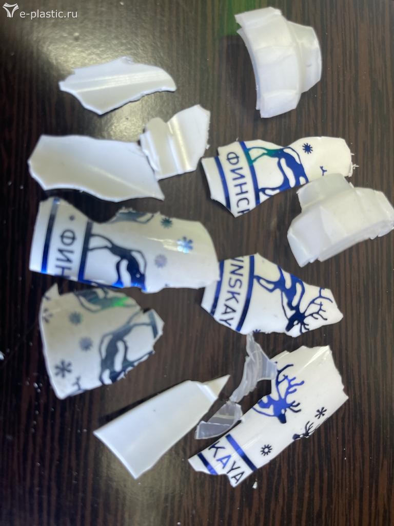

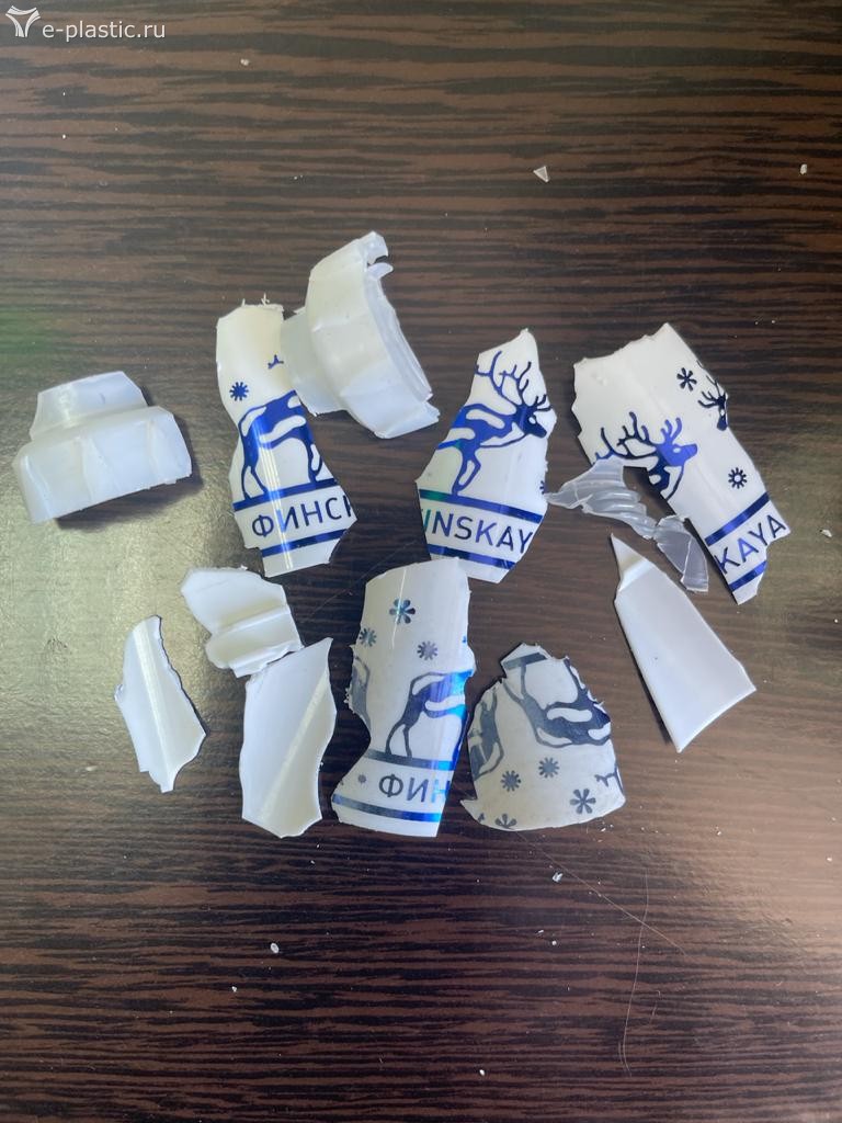

Здравствуйте!
Подскажите пожалуйста, у нас имеется крышка от водочной бутылки в дробленом виде. Что это за материал и где он может применяться.

Корпус полимерных колпачков с дозирующим устройством изготовляют из следующих материалов:
- РР (полипропилена);
- РЕ (полиэтилена);
- ABS (акрилонитрилбутадиенстирола).
При изготовлении пробок из термоэластопластов применяют следующие материалы:
TPE - термопластичный эластомер;
TPO - термопластичный олефиновый эластомер;
TPS - термопластичный стирольный эластомер.

марина урал писал(а): 06 июл 2021, 09:07 Здравствуйте!
обычно внешнюю часть пробки делают из ПП; внутреннюю (прозрачную бесцветную) из ПС
может вам для начала узнать что такое полимеры и для чего нужны?

Внешняя часть из ПП, но может быть и из АБС. Вторичка может применяться для литья чего угодно (ТНП), но печать может осложнить повторную переработку. Тут надо людей с опытом переработки вторички спросить.
cs-mb писал(а): 06 июл 2021, 12:26
Внутренняя (дозатор) делается из ПК (обычно, есть исключения, но мало), потому что ее довольно жестко заколачивают в бутылку, а ПС хрупкий.

Я знаком со структурой потребления нескольких крупных производителей укупорки. В Ташкенте вообще из ПП все, в том числе рассекатель, делали, не знаю как сейчас. По сути, из ПС только сами Гуала Клоужерс немного делали(/ют?) только. Вероятно из-за европейских ограничений, связанных с бисфенолом. ПС хрупкий, SBC могут давать пластиковый привкус в водке, поэтому с ними трудно работать. Большинство все же, в массе своей, работают на ПК.
Но нас вроде про внешний колпачок спросили.

вопрос был про обломки, среди которых есть и бесцветные фрагменты.
логично предположить, что если есть внешняя пробка, то может быть и рассекатель. в бутылке рома он кстати из ПЭ

В интернете полно материала про определение полимеров по горению.
Когда определите, что у Вас, тогда уже можно предлагать.
