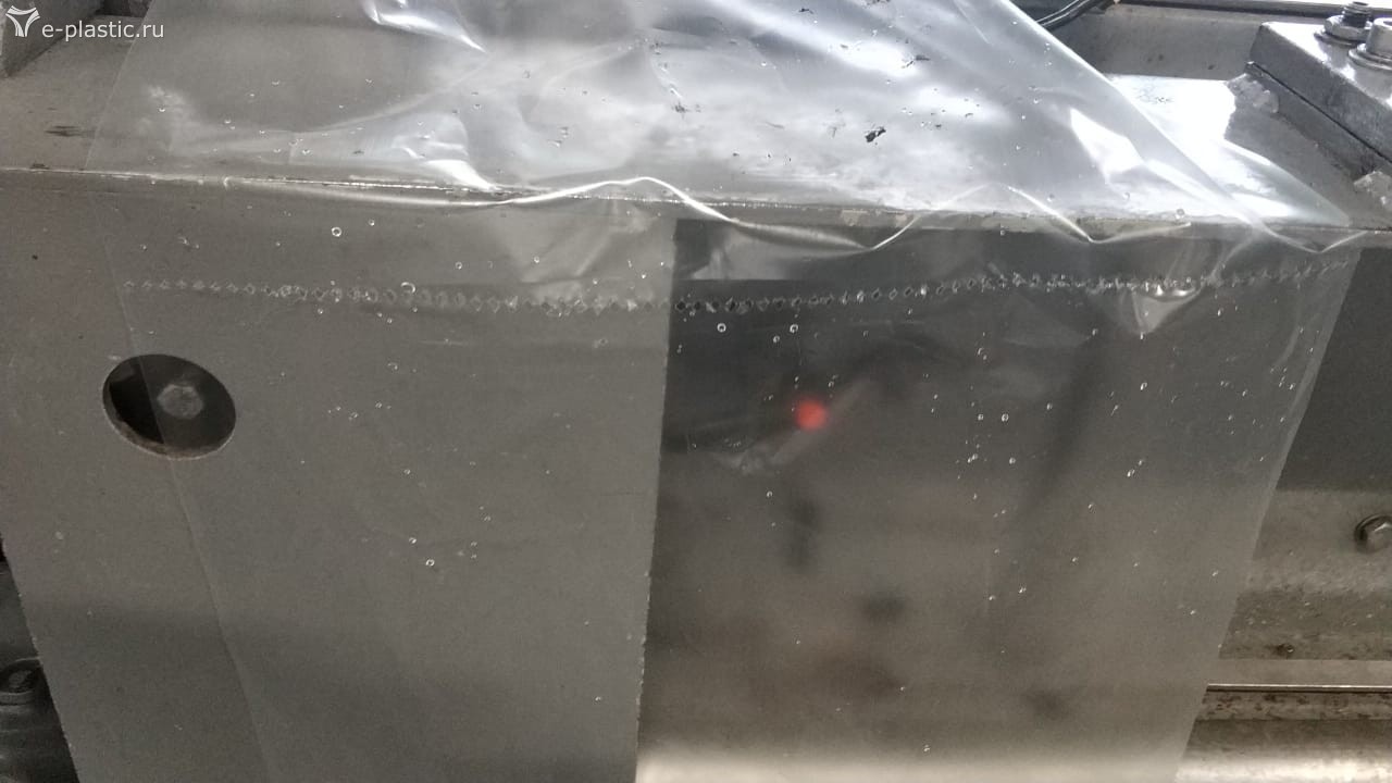

Всем привет. в общем не могу убратья я разнотолщинность в виде восьми утолщений и восьми утоньшений.
Голова 250мм, щель 1.5мм. крутим два размера, 380мм в четыре рулона, и 400мм в два рулона. когда крутим 380мм на 4 ручья, рукав сажаем максимально низко, а когда крутим 400мм в два ручья рукав сажать не получается из-за маленького коофицента раздува. Не знаю какие продольные и поперечные проценты усадки получаются в обоих вариантах (не считал), но клиента по усадке всё устраивает (упаковка воды, Пэт бутылка и стеклянная бутылка с подложкой). Сами рулоны на вид нас тоже устраивают, получаются ровные симметричные без морковки 🥕. Но хочется убрать эту разнотолщинность в виде полос. Возможно ли вообще на монопленке толщиной 70микрон получить ровную пленку без полос? И как? Может Наша смесь 153 Казань+ 12%пнд293 Казань +0.5% процессинг.
А ещё появилась проблема, что на скоростной линии клиента нож не дорезает нашу пленку и бутылки соответственно падают и получаются простои.
. Клиент уверяет, что это происходит только на нашей пленке, на пленке конкурента такого не наблюдается. Можно ли связать недорез плёнки на линии у клиента с этими полосами разнотолщинности? Рад любым советам. Также готовы оплатить за помощь в решении проблемы.

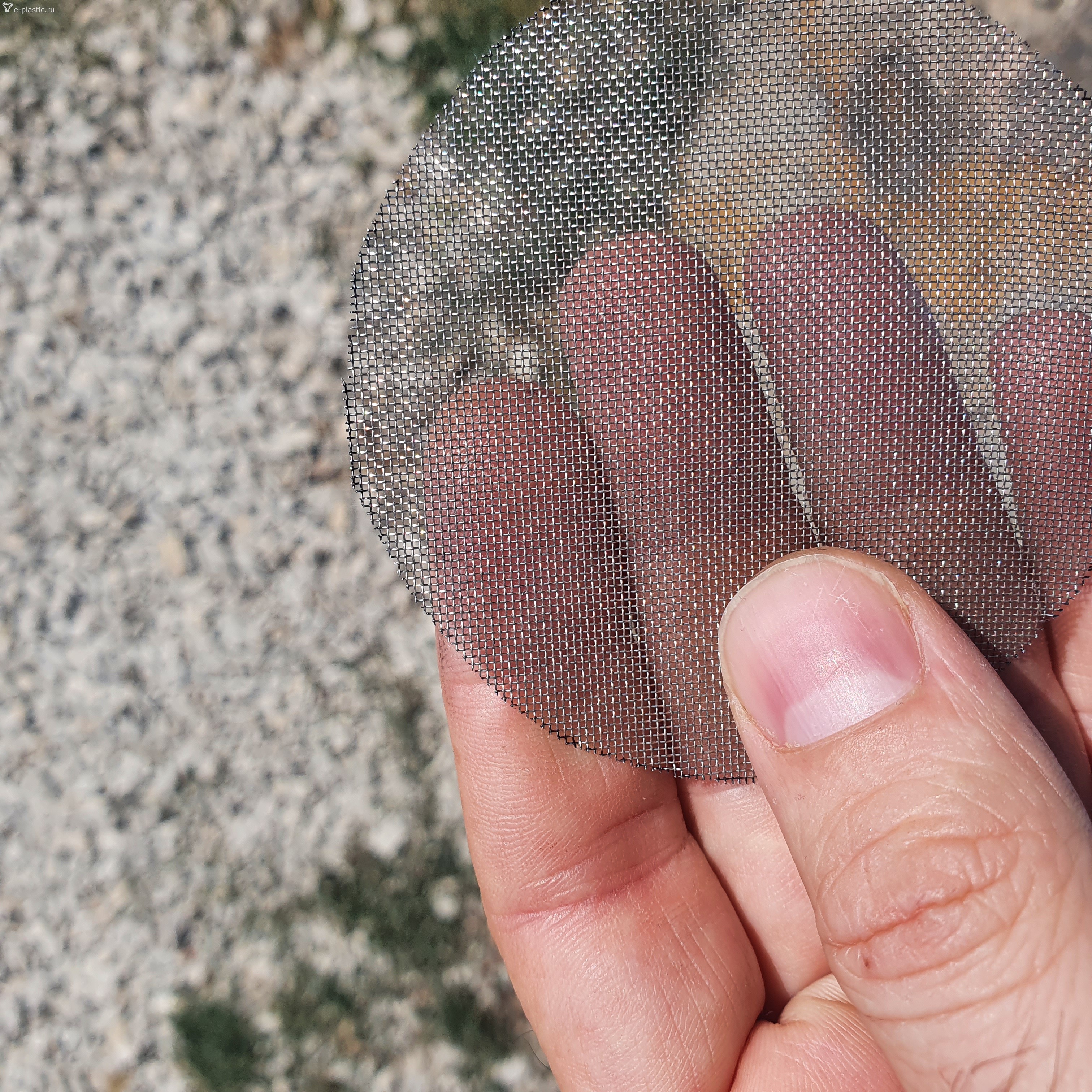

Уже подготовил сетку покрупнее 0.4 или 0.5, стояла 0.2, сегодня попробуем.

Но не сделаетли она пленку совсем мягкой? Почему спрашиваю? Просто мы всегда пытались сделать пленку более жеще, добавлением ПНД например. Потому что пленка конкурента она более жеще чем наша и она проходит лучше на линии розлива. Я даже заказал для пробы бимодальный от Сибур hd80520fe который советовал Макс
extrusion-f10/-t18158-s90.html#p200975
Спасибо, закажу и 5118, я готов все пробовать, лижбы добиться результата. А мне его попробовать исключив из рецепта пнд293? Или все вместе можно?
