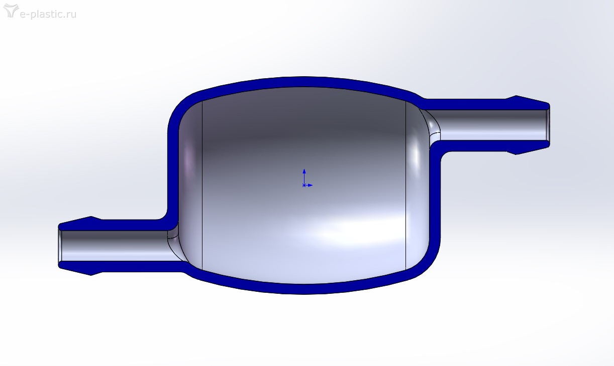

День Добрый
Нужна деталь как на рисунке (там её разрез).
Диаметор бочонка примерно 20 мм, высота 25 мм.
Выводы длиной по 10 мм, наружний диаметр примерно 5 мм, внутренний примерно 3 мм.
Есть вероятность попадание внутрь кипятка. (вообщем поэтому и поликарбонат)

Именно такая форма не выдуется - там условно-равнотолщинно всё. Так что по гарпуну будут вопросики. А ПК вообще дуется?

MFS писал(а): 02 июл 2021, 14:21 А ПК вообще дуется?
Ну как-то 19л под питьевую воду надувают.

#4 Сообщение KsunReh » 02 июл 2021, 15:42
Почему не рассматриваете полипропилен? и дуть его легче
