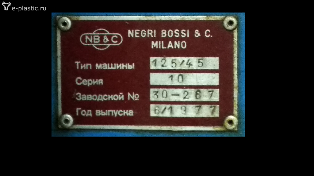

#596 Сообщение Woolfy » 28 май 2021, 15:16
Разыскивается документация на NEGRI BOSSI 125/45 серия 10 выпуска 1977 года. И более ранних, с релейной схемой управления. Хотя бы циклограмма. Планируется модернизация нескольких станков (релейных).
