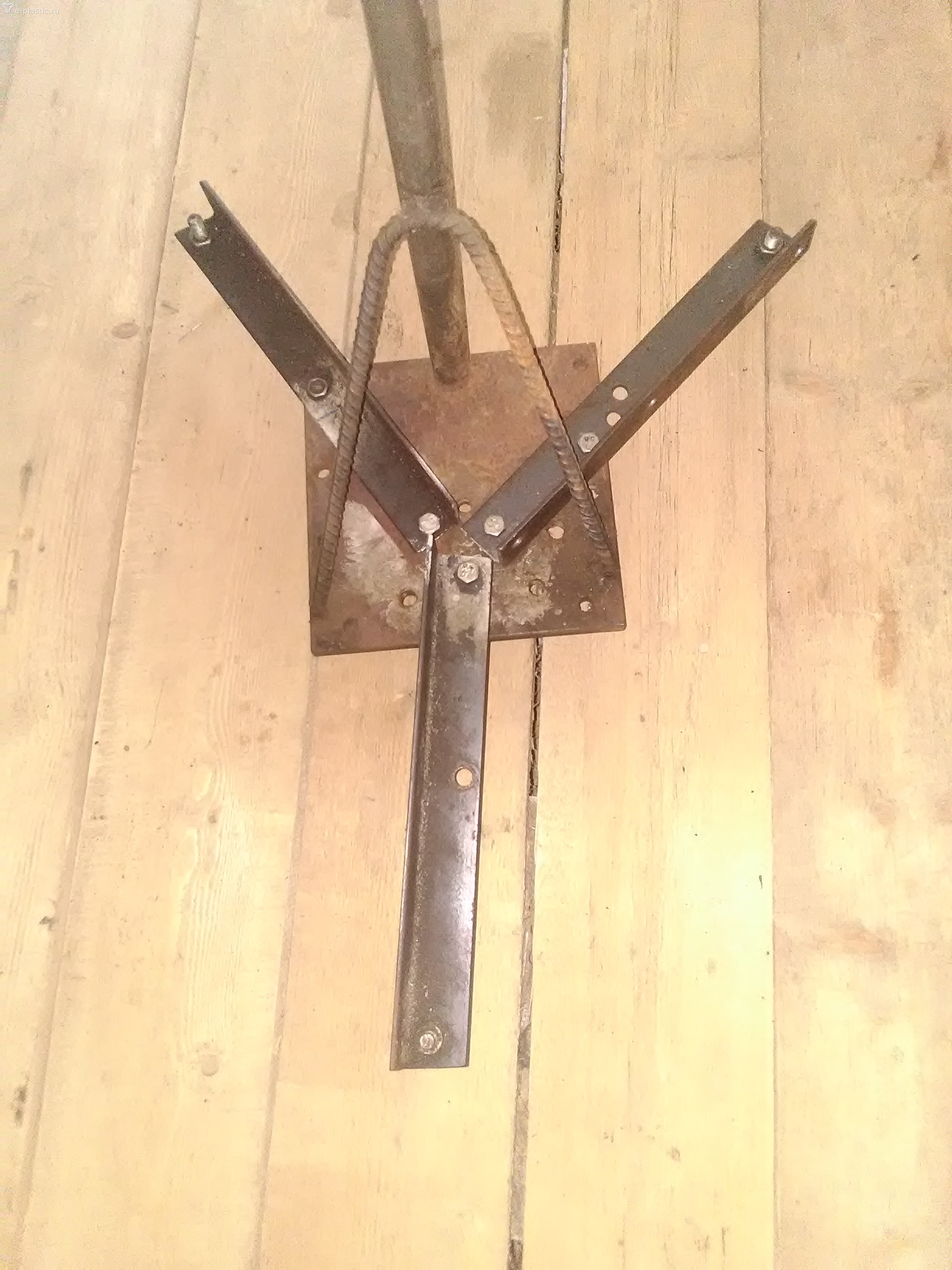

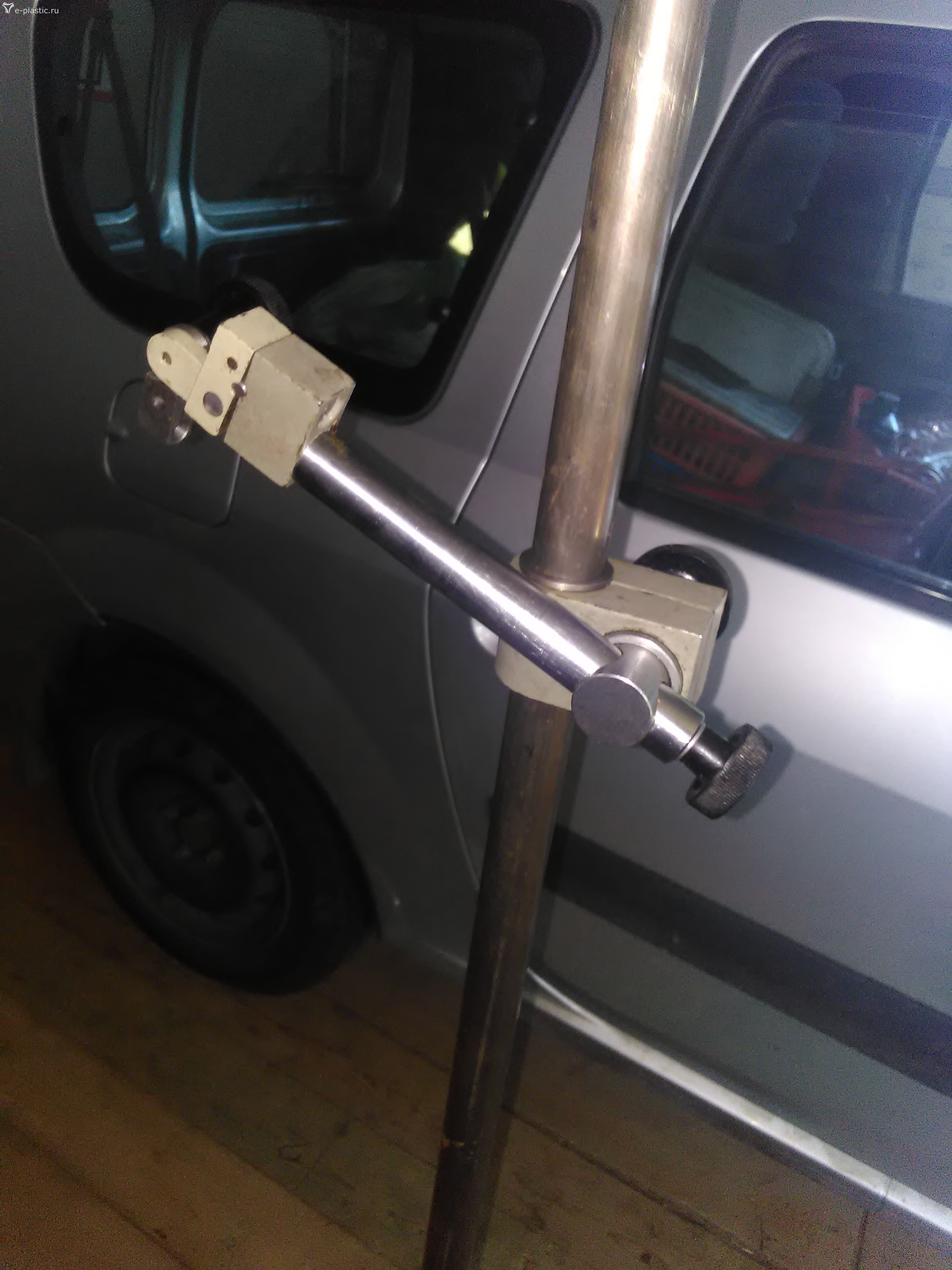

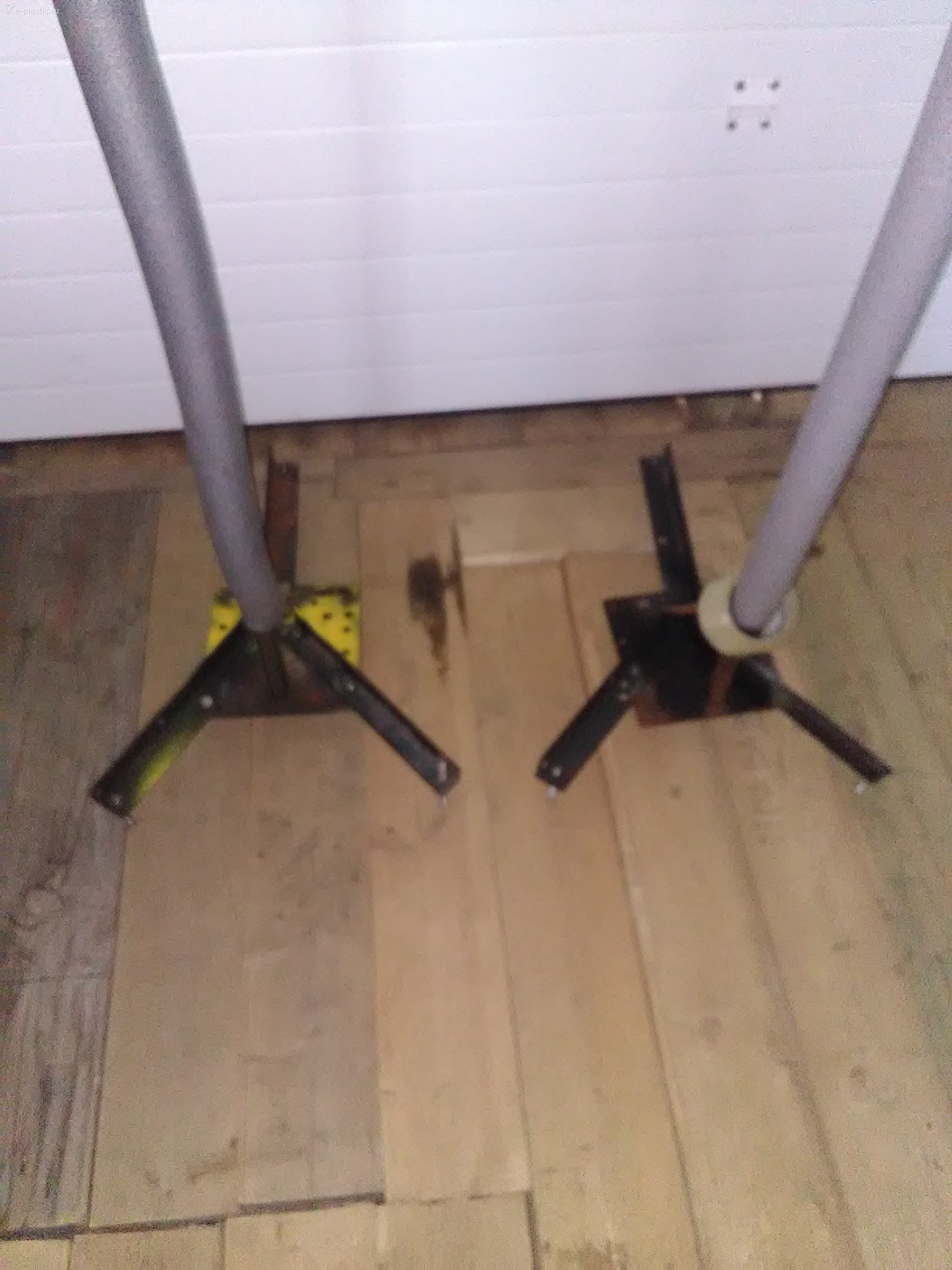

Недавно поступил просто: Надоело сотки ловить приборы настраивать. На четырех ТПА двух Куаси 175 и двух 410-х. После ремонта КРМ . Использовал примитивный способ, можно сказать Дедовский. Заехал на рынок выпросил купил четыре куса уголка 75-го. Заехал к фрезеровщику, отторцевали в один размер 350мм. В мастерской подрезал торцы оставив 10 мм у вершин. Слегка скруглил, в один размер плюс минус 0,03мм по длине. Положил на колонны, прижал пластиковыми стяжками. Выпрямил КРМ, подвел подвижную плиту вручную до упорчика в уголки. Глянул на просвет, прикинул шупом. Все ясно. Снял заднюю большую шестерню- сдвинул, вывел из зацепления с гайками силовых колонн. Подкрутил гайки-шестерни колонн убрал зазор по торцам некоторых уголков.Равномерненько поджал.Одел назад большую шестерню поймав зацепление. ВСЕ. 40 минут работы. Нагрузил усилие запирания. Сомкнул разомкнул несколько раз. И... Механизм запирания заработал очень даже равномерно. Что видно визуально и по основанию задней плиты и по дальним выступающим краям цилиндров. Имея в виду что машины древние, колонны и втулки плит подношены. Дополнительных действий и не требуется. Даже за это прессформа скажет спасибо. На одной только машине не удалось. Оказывается при переезде на другую площадку, не аккуратно провели такелаж , транспортировка , кран балка . Деформировали переднюю плиту и колонны. В результате нет перпендикулярности передней не подвижной плиты к колоннам.Видно на глазок. При принудительном установлении параллельности плит, при смыкании закидон приличный в бок всей задней части ТПА. Пришлось бросить до лучших времен. Попробуйте убедитесь что этот способ работает. НЕ ДЕЛАТЬ на убитых КРМах. Риск обрыва хвостов колонн. Будут работать на излом. Убедились лично. Новичкам: Смысл в чем? Между четырьмя опорными точками обеспечили равное расстояние. Что в середине? КРМ хороший относительно точный. Плиты в норме, перпендикулярность, параллельность - щупом между матрицей и пуансоном пощупали. Ну провисла чуток подвижная плита. Ведь колонны и втулки имеют износ. Против Геометрии не попрешь. Да переворачивают на 180 градусов, и мы вертели. (Блох ловили) А что делать, не все зависит от наших желаний и воли и приказов. Тут еще время,деньги нужны. А завтра грозят отключить свет, за не уплату аренды....... :ps_ih: :cry_ing: Уголки покажем, вот только денег на краску накопим. Ржавые.

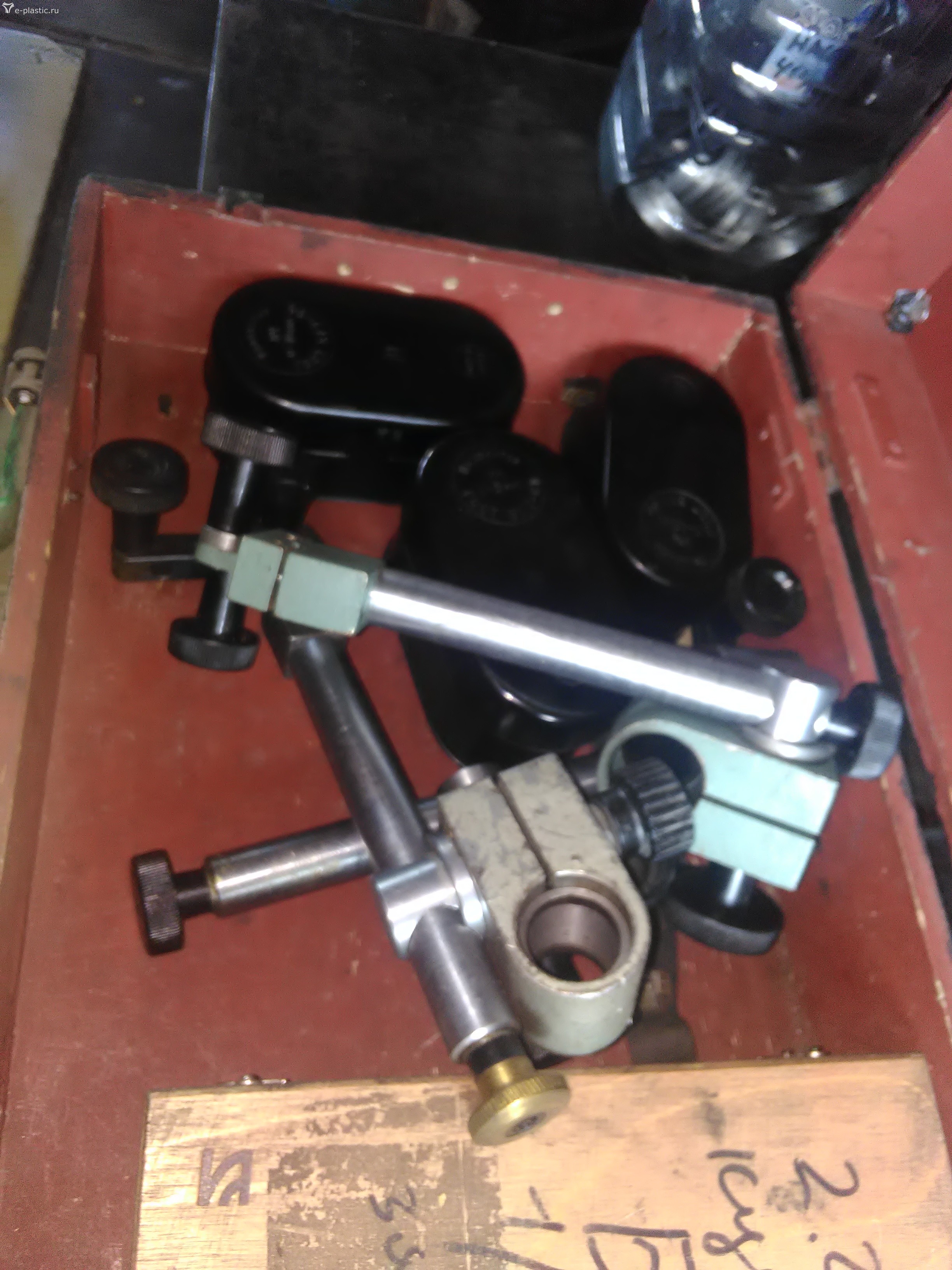

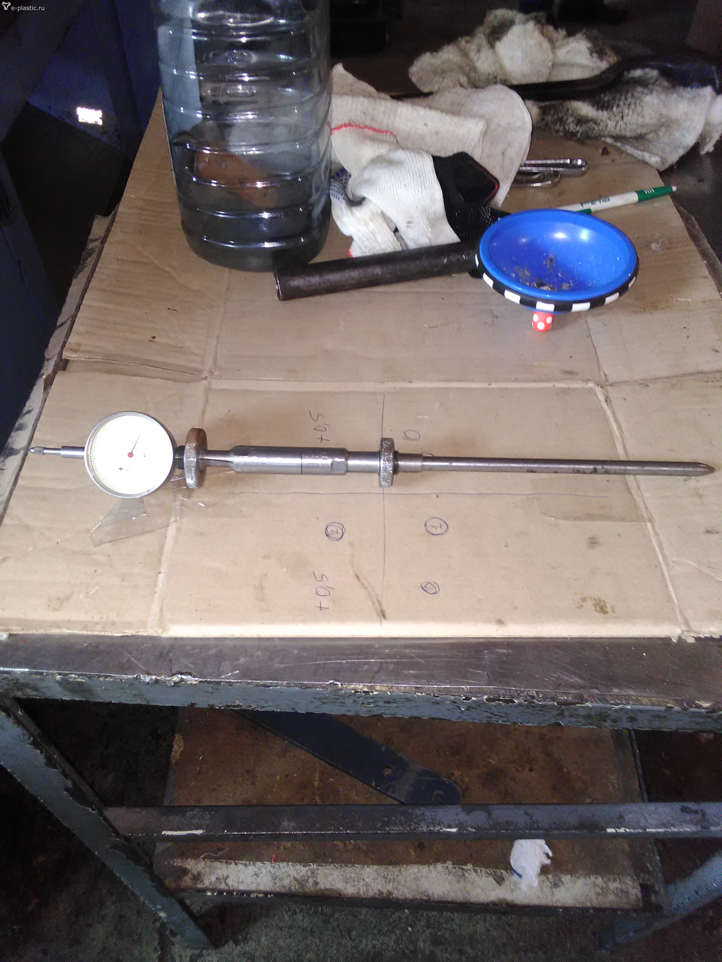

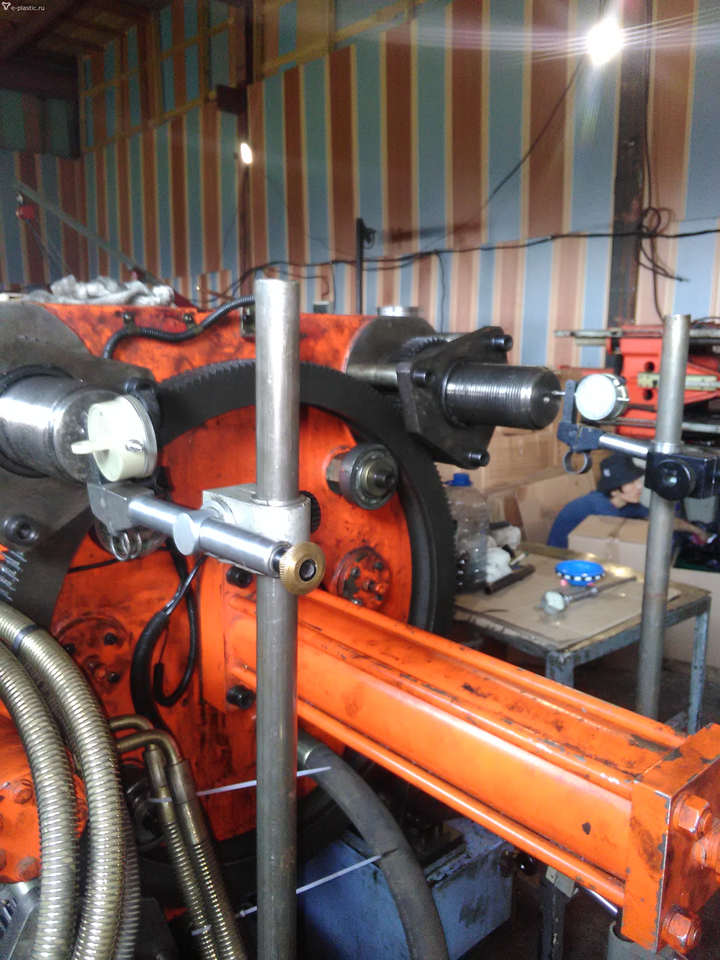

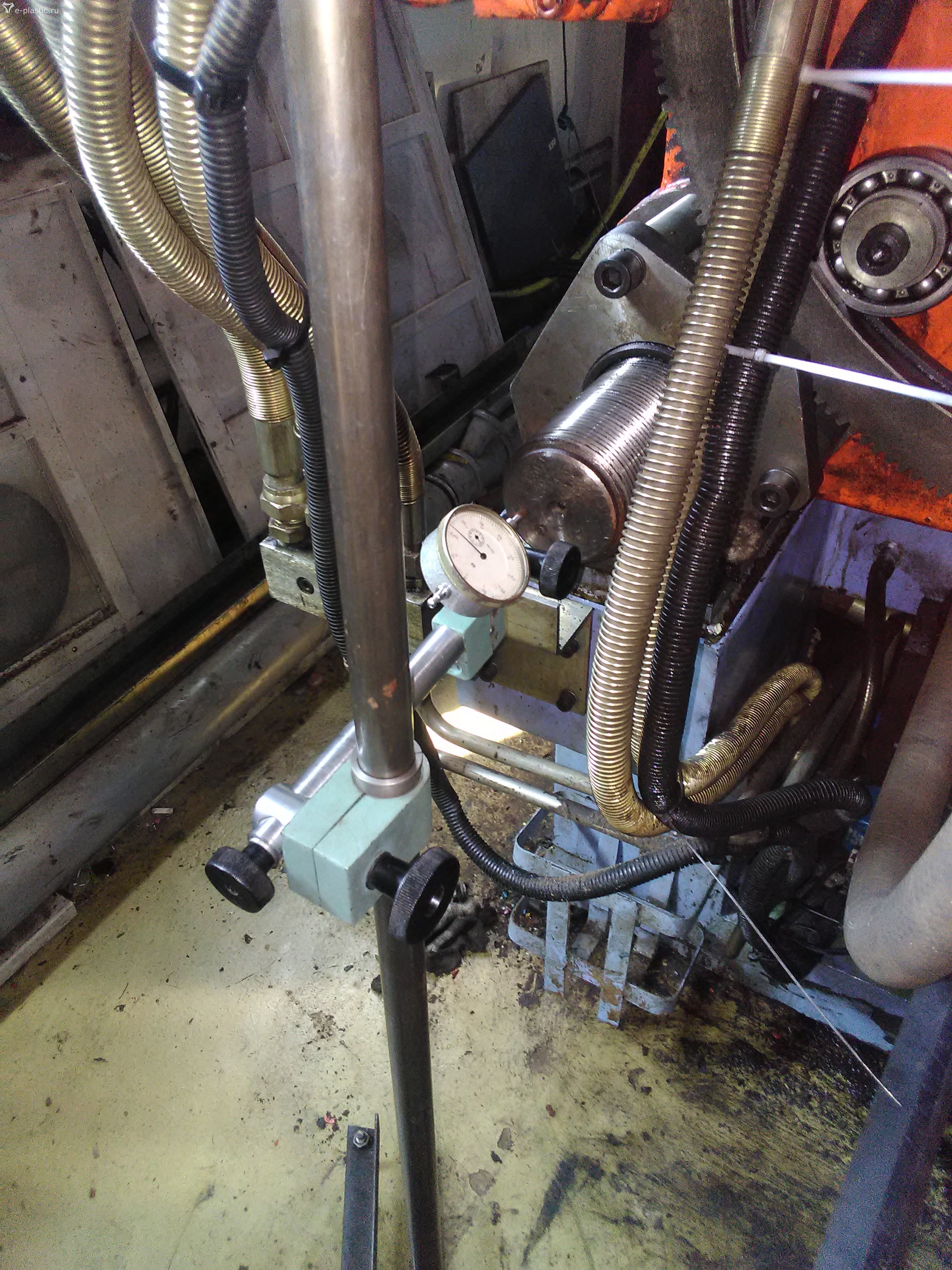

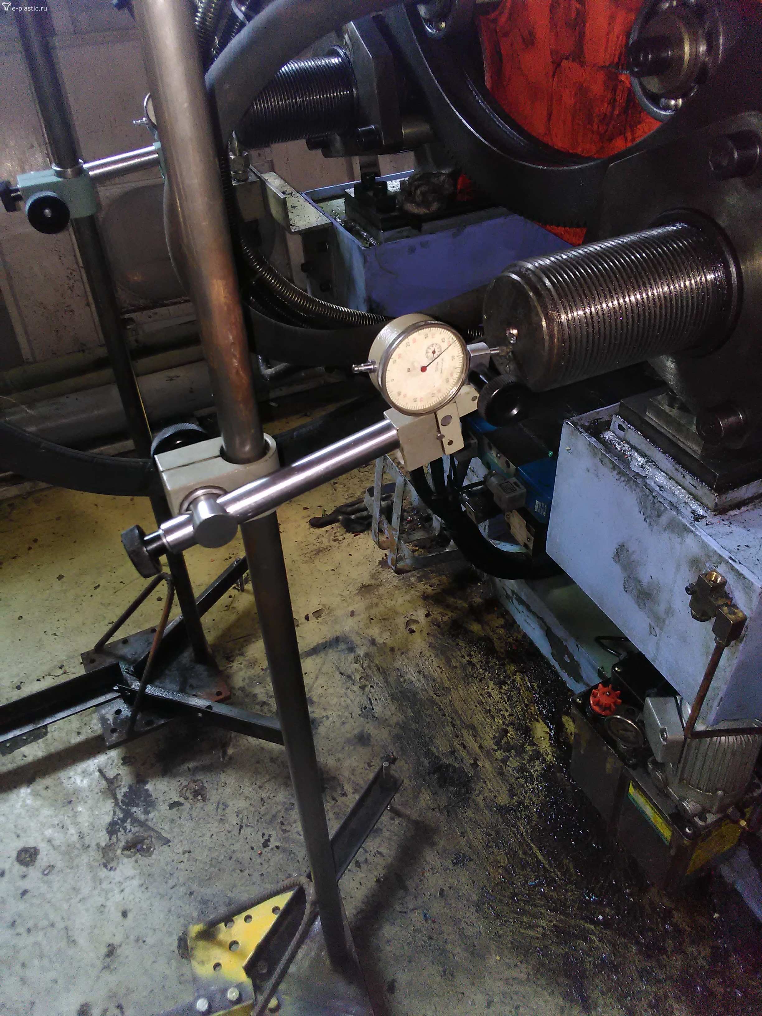

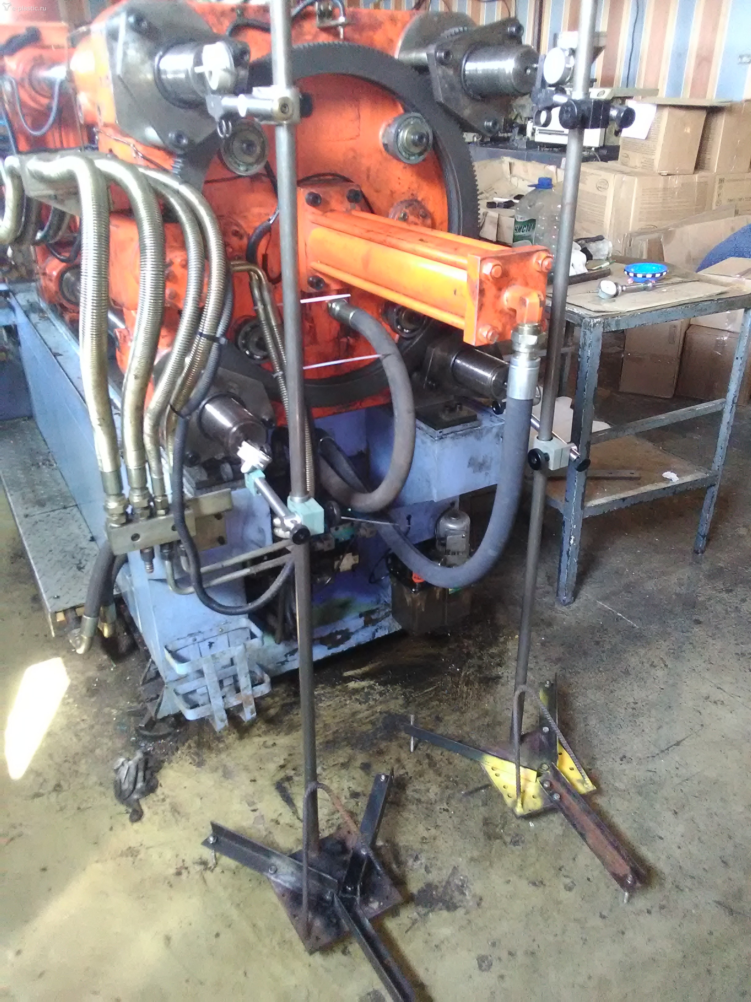

Это мало кому интересно и мало кому надо. Изделия падают ну и ладно. И вот представился случай отрегулировать равномерность натяжения колонн с одновременной проверкой паралельности плит. Предыстория ТПА: Сильно пострадала задняя плита с разрывом ушей, реставрация сварка, расточка, новые пальцы КРМ. Машина собрана. Готовим стойки с четырьмя индикаторами ( цена деления 0.01). Старый способ. Стойки оставили польские спецы, не захотели тащить в самолёт. Готовим фотоаппарат. Скоро.
Сообщения: 5750
Re: Процедура регулировки паралельности плит.
#27 Сообщение ЗЮМ » 17 авг 2021, 17:47

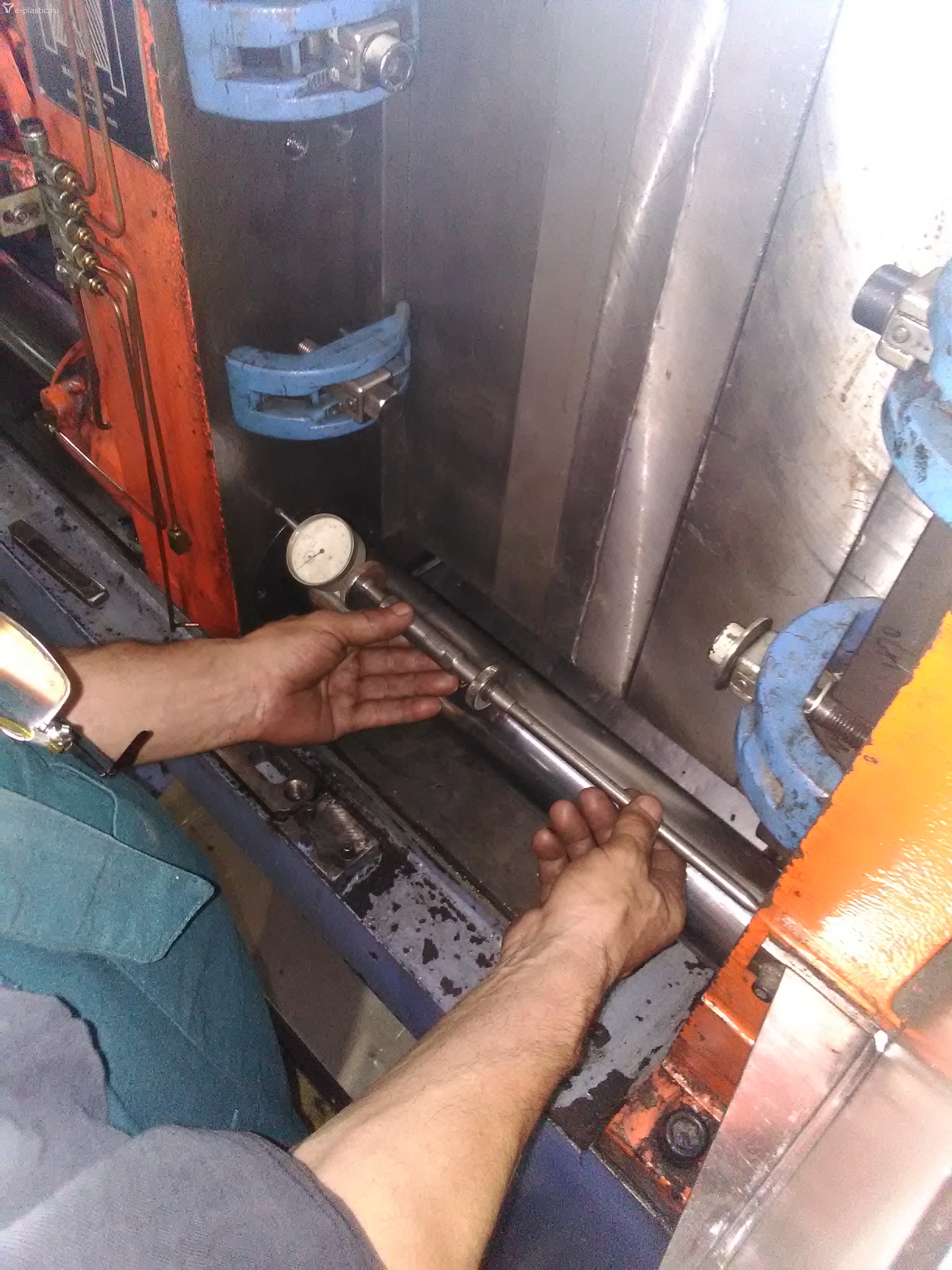

Стойки ставим напротив хвостов колонн, Регулировка путём поворота передних гаек. Плюс минус, подскажет стрелочный индикатор. Установлена форма. ( в место эталона). Медленно ставим Крестовину в замок, смотрим показания индикаторов 4шт. Выводим из замка снимая усилие запирания. Колонны удлиняются и сокращаются. Но по разному. Добиваемся максимально равных значений растяжения. Полностью плиту не гоняем во избежании качки машины. Усилие запирания выбираем % 30 от мах. Для начала. После действий с передними гайками каждый раз перед нагрузкой колонн стопорные планки прижимаем! Как это будет получаться завтра посмотрим. Чем шире площадь формы тем легче и быстрее идёт процесс. Повторюсь: Арифметика простая, допустим усилие зажима 100 тонн условно, цель поделить 100 тонн на четыре опоры колонн , по 25 тонн . точно не выдет но но надо постараться приблизится к равновесию. Практика показала что при проверке бывает что машина делит эти тонны с большим разбросом а порой вообще работает на трех колоннах, четвёртая сачкует. Или не догружена или бывает сильно перегружена. Что в итоге всем понятно.
Сообщения: 5750
#28 Сообщение ЗЮМ » 18 авг 2021, 22:04

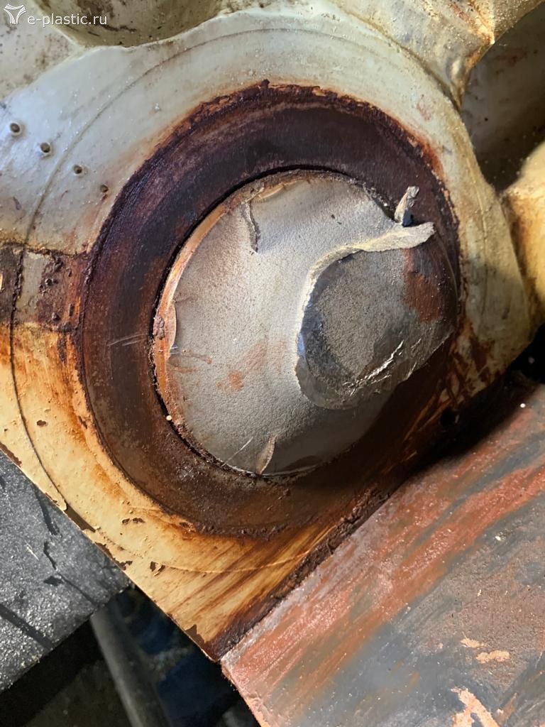

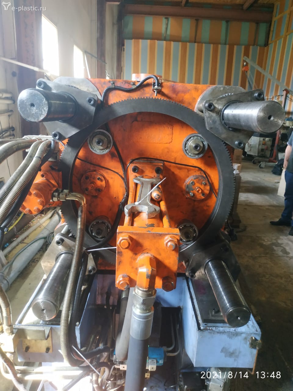

Как и обещали рассказываем. Работали по выше описанному плану.
Сообщения: 5750
#29 Сообщение ЗЮМ » 18 авг 2021, 22:08
https://disk.yandex.ru/i/_fi-0prNi-uD5AМашина была в ремонте, снималась задняя плита, крм, колонны, менялись втулки пальцы.Машина собралась. Все выставили хорошо и равномерность натяжение колонн. И параллельность сама образовалась достойно. По четырем точкам по расширенной базе вблизи колонн.1)0 ; 2)+ 0,02; 3) 0; 4)- 0,06 (мм) Видео прилагается. После попросили посмотреть машину рядом. Что то сильно наклоняется задняя плита в момент зажима. Поставили стойки и увидели что в работе участвуют только нижние две колонны. Верхние вообще уходили в другую сторону.За счтет сильного крена задней плиты. Подтянули верхние пару гаек передних, уравновесили по индикаторам натяг. Плита успокоилась. Ушло на коррекцию пара часов. гайки по одной можно регулировать не останавливая машину. Крестовину одну до этого разорвало ухо. Покупалась из Китая новая. В плане ремонт КРМ. К чему эта показуха. На заметку механику. Хотя бы раз в полгода ПРОВЕРЯТЬ. И продлить ресурс точности работы механизма смыкания. И самое интересное наблюдение. За двадцать лет этот момент побеспокоил трех четырех предпринимателей. Вот вроде и все. Все банально и просто. :-):
