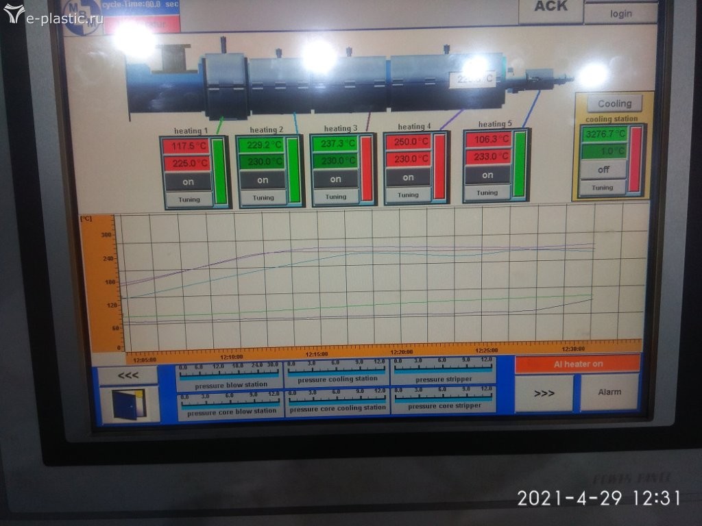

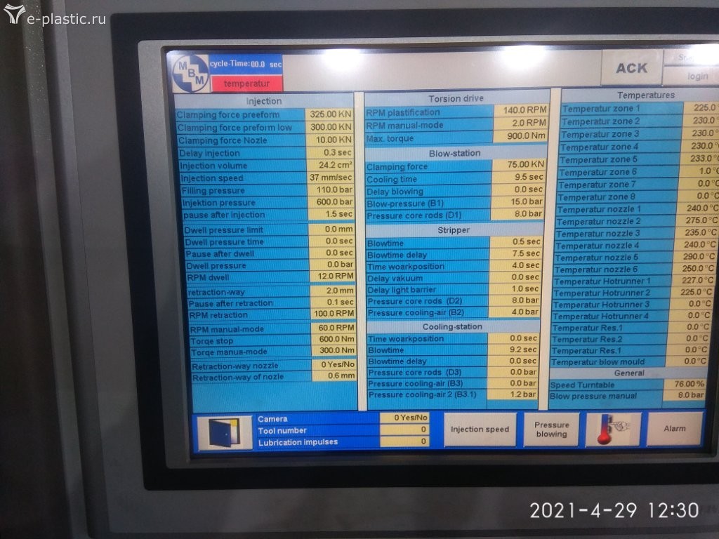

Доброго времени суток коллеги. Пригласили меня запустить инжекционно-выдувной автомат марки MBM UNIMAX 50 FE ECO SPEED (2010 год) полностью электрический+ конечно же пневматика. С разу же обнаружились множество сюрпризов. Пришлось даже менять блок управления двигателями. Но это в прошлом. Оживили, начали двигать и тут обнаружилось что невозможно регулировать скорость смыкания и размыкания узла впрыска и узла роздува, нет странички с такими настройками. В прилагаемой книги ничего практически нет, только общая информация. Плюс ко всему перегрев материального цилиндра. Регулировка приборов никаких результатов не даёт. У производителя не смогли получить информацию поскольку, как мне сказали, этой фирмы уже не существует а станок не производился серийно. Вообщем ломаем головы но ничего путного не выходит.

Не жадничайте с фото. Управления, панельки оператора и основных узлов.

Вообщем со скоростями разобрался и даже удалось запустить автоматический режим работы. Но вот с перегревом материального цилиндра проблема осталось. Регулировка приборов никаких результатов не даёт.

А сравнение с исправными 2-й и 3-й зонами что показывает? Навскидку - в 4-й зоне постоянно включен нагреватель, в 5-й зоне нет контакта термодатчика с корпусом в нужном месте.

Вторая и третья зоны тоже привышают. И так же могут рухнуть до 120 градусов. Изменения значений настройки приборов никаких результатов не дают. Температура хаотично поднимается и падает.

Serghei писал(а): 05 май 2021, 08:57 Вторая и третья зоны тоже привышают. И так же могут рухнуть до 120 градусов. Изменения значений настройки приборов никаких результатов не дают. Температура хаотично поднимается и падает.
Функции, нагреватели «обучить « , адоптировать или тому подобное, нет ? Несколько зон сразу могут из за этого прыгать.

Таких функций я не нашел. На цилиндре пять зон. Первая подготовительная там всегда около ста. А со второй по пятую прыгаю все. Ещё значения регулировки приборов. Описание нигде нет.

На родной язык нельзя переставить? Может понятней будет . Кстати, можете попробовать им написать . Может какую информацию сбросят. Они будут в шоке , наверное, что их прототип умерший ещё где-то оживить пытаются.

От замены языка интерфейса абривиатуры не меняются. Связывались, консультации по видеосвязи и услуги переводчика они оценили в такую сумму на которую хозяин станка никак не мог согласиться. " На нет и суда нет" сказали они и умыли руки. Никакой информации пока не заплатят. Думаю что предыдущие хозяева станка продали его потому что не было нормальной поддержки технической.

Выкладывайте, пожалуйста, полные фото экранов.
Что происходит при нажатии на кнопку "Tuning"? Могут быть неправильно установлены коэффициенты программного ПИД-регулятора, если они доступны. Могут быть банально перепутаны термодатчики по зонам.

Вопрос... все зоны прыгают?

#14 Сообщение edwards » 06 май 2021, 14:50
А если отключить например 4 .... меняется что-то
