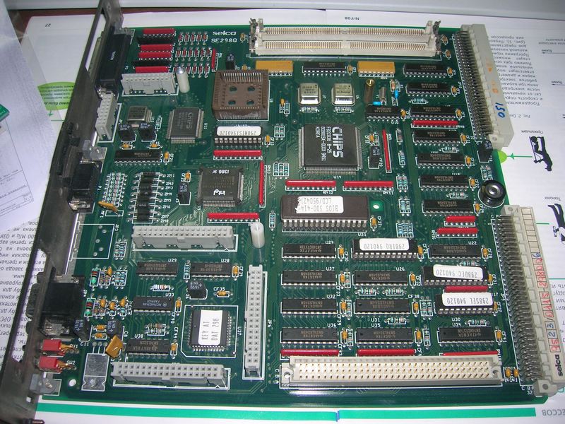

Вот процессорная плата станка. На ней находится U21 - это BIOS с нее стартует процессор. В ней размещены и расширения BIOS - VGA BIOS и драйвер ROM диска. Именно он и делает для DOS содержимое FLASH памяти, расположенной на плате с программой станка (ставится в разъем снизу справа) как диски. Ее, что у Вас нет? В 3 разъема снизу слева ставится плата адаптера LCD панели. Вверху расположены 2 разъема для SIMM модулей памяти. На фото они не установлены.
Я в прошлом посте писал все ROM да ROM, конечно FLASH память. Извините за это.
BIOS ищет расширения BIOS в памяти по началу 55 AA nn. где nn количество блоков по 512 байт в этом расширении BIOS.
В панели оператора есть только микроконтроллер обслуги клавиатуры, DC-DC преобразователь и преобразователь напряжения для запитки лампы подсветки LCD. Ни каких программ там НЕТ.

#11 Сообщение TihSasha » 26 ноя 2010, 22:37
Вложение не получилось.

Ну да, платы флеш нету, сказали что она сдохла и не читаются данные с неё. У меня плата материнская по другому выглядит, как обычная системная, сопроц Intel 287 серии, разъемы для плат расширения ISA три штуки, в них стоят одна плата видеоадаптера и вторая плата входов-выходов связи с контроллером. Всё это установлено в корпусе обыкновенного системника со своим блоком питания.И сейчас ещё подключен жесткий диск, раньше его не было. Контроллер системы управления в отдельной корзине рядом. Поискали файлы программы официальным путем, но цена оч. большая и на том всё закончилось.

У Вас платы вообще нет или есть, но мертвая. Если есть мертвая глянуть бы на ее фотку. Там кроме микросхем FLASH памяти есть схема выбора их. Может быть собрана на обычной логике, может на программируемой логике PAL, GAL. Что бы сразу навернулась и материнская плата и плата FLASH памяти, странно. Я думаю можно было бы починить. Удивлен, что ELIOS 3000 есть и в таком исполнении. Если можно сфоткайте плату.

На плате которая у Вас пропала кроме FLASH должна стоять SRAM. Станок сохраняет там параметры. Когда станок выключают, SRAM питается от ионистора (я писал выше). У меня стоит 1мБ SRAM и 2мБ FLASH на обеих станках, хотя платы разные. ELIOS-3000 оба. Софт во FLASH свой под каждый станок!!! Поэтому меняться им глупо. По моему надо все самому смотреть, а не кто то сказал - "Плата сдохла". Я если прихожу, то словам вроде - "Предохранители проверяли. Все целые." не верю. Не раз спотыкался. Не прочиталась по ISA ну, ну. А если не по ISA читать. Проще плату выкинуть и сдаться.

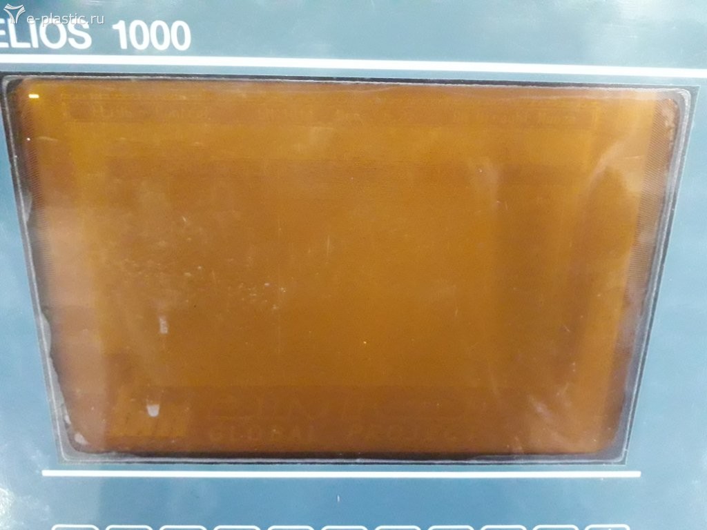

А как на BM BIRAGHI MONZA ... ELIOS 1000
Менять контраст дисплея... или подсветку ?
Когда запускается MSDOS или BIOS то всё нормально....после загрузки программ... видно плохо... (проблема не в дисплея...меняли)
Спасибо

#25 Сообщение edwards » 30 апр 2021, 16:40
Нет... я тупил... это память матрицы ... ...
После MSDOS... программа не запускается...
Чёрный экран и мигает курсор в левой угол на верху
Мотор запускается но никаких движений.
Дискеты нет... :du_ma_et:
