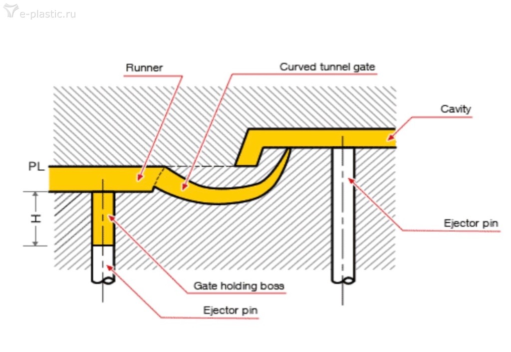

Помогите параллельно помыслить еще над одной загвоздкой:
На картинке схема как у меня организована прессформа. Так вот при впрыске расплав пробивает в центре(литник-толкатель) пленку насквозь и через "крест-питатели" ПОД НЕЕ льется в формообразующую, а надо наоборот. Как сделать что бы НА пленку поступал и соответственно деформировал ее по формообразующей?
Схема прессформы.jpg (20.91 КБ) 19937 просмотров
Re: Разбираемся в теме: Декорирование в форме-IMD; IML-и конкретно DD-IMD технологии.
#134 Сообщение Артур69 » 17 апр 2021, 20:02
Я думаю в вашем случае, это не просто. Если вы посмотрите на подобных изделиях просто не должно быть литника. Льют через перекрываемую дюзу прямо в деталь . Это мое диванное понятие. Льётся в середину и разглаживает плёнку. Если хотите как у харца, нужны такие формы :-):
Тигирь
Сообщения: 871
Город: Геленджик
Благодарил (а): 120 раз
Поблагодарили: 370 раз
#135 Сообщение Тигирь » 17 апр 2021, 20:20
Ну как бы, да, скорее всего расплав не пробивает плёнку, он её проплавляет, т.к. температура на выходе из конуса максимальная и скорость сдвига там тоже максимальная. При сдвиге тоже тепло выделяется. Если бы впрыск был в центр отливки, то там скорость бы падала и расплав распределялся линзой максимально ламинарно. А так, ну не знаю, можно в качестве эксперимента попробовать напротив точки впрыска кусочек канцелярского скотча наклеить, может он защитит плёнку. Ну а если сработает, уже думать в этом направлении

Это ж легко-лить в спину))) Только форма будет одноместная, а хочется четырех.
#137 Сообщение Артур69 » 17 апр 2021, 23:13
VAGR-S писал(а): 17 апр 2021, 22:56
Артур69 писал(а): 17 апр 2021, 20:02 Я думаю в вашем случае, это не просто. Если вы посмотрите на подобных изделиях просто не должно быть литника. Льют через перекрываемую дюзу прямо в деталь . Это мое диванное понятие. Льётся в середину и разглаживает плёнку. Если хотите как у харца, нужны такие формы :-):
Можно и в четыре спины и больше лить сразу , но дорого будет . Стоит ли оно того ? Каскадный г. к, дополнительный прибор для нагрева, если в машине не хватит подключений и управление каскадами , если захотите дюзы не одновременно открывать . Если нет , то проще . Цепляется на управление гидравлическими знаками и тупо открываются перед впрыском и закрываются после дожима . Или самый простой вариант. Пневмо. Дюзы открываются и закрываются воздухом. Держит так себе , додавливать долго нельзя . Но дёшево. Для чего попроще самое то. Ищите варианты. Моё мнение, вам нужно избежать литника и лить в деталь. Повторюсь.

Проблема в том, что при подаче расплава, пленка в центре литника получает самую горячую ударную дозу, плавится и пропускает расплав дальше уже под себя, потому что на питателях пленка не прижата плитой... Если эту задачу решить- то дальше процесс идет нормально... Нужны мысли, идеи. Переделывать прессформу под литье прямо в тело детали(это на поверхности, легко и понятно), уменьшает количество мест в прессформе.. чего не хотелось бы..
#140 Сообщение Артур69 » 18 апр 2021, 12:22
VAGR-S писал(а): 18 апр 2021, 11:52
VAGR-S писал(а): 17 апр 2021, 23:17
Согласен, если не найдется вариантов с литником. Но мысли есть..
Питатели у вас просто каналы? А если на бананы заменить , тогда в этих местах плёнка лучше прижиматься будет.
#141 Сообщение Артур69 » 18 апр 2021, 12:34
Или типа такого.
VAGR-S
Сообщения: 257
Зарегистрирован: 31 окт 2019, 21:36
Город: ПРОГРЕСС
Благодарил (а): 64 раза
Поблагодарили: 6 раз
#142 Сообщение VAGR-S » 18 апр 2021, 14:57
Артур69 писал(а): 18 апр 2021, 12:34 Или типа такого.
Надо подумать. Тут не столько проблема в расположении питателей, сколько расплавление пленки в центре...Думаю сперва над этим поработать. Есть еще идея питатели вынести в неподвижную часть прессформы, то есть крест(питатели) не в формообразующей половине, а в ответной где втулка литниковая выходит, она(эта плита) тупо плоская..Получится питатели за спиной пленки будут..Но вопрос с пробиванием расплавом центра пленки остается...
Кстати на видео литье эластичного материала или это горячеканальное, у меня "банан" так не вылезет обратно- отломается..
#143 Сообщение Артур69 » 18 апр 2021, 15:03
VAGR-S писал(а): 18 апр 2021, 14:57
Кстати на видео литье эластичного материала, у меня "банан" так не вылезет обратно- отломается..
А если не пробивать , а пустить две полосы плёнки с зазором в районе литника. Это так всё домыслы. Пробывать всякие варианты надо конечно.
VAGR-S
Сообщения: 257
Город: ПРОГРЕСС
#144 Сообщение VAGR-S » 18 апр 2021, 15:05
Артур69 писал(а): 18 апр 2021, 15:03 А если не пробивать , а пустить две полосы плёнки с зазором в районе литника. Это так всё домыслы. Пробывать всякие варианты надо конечно.
Все равно обе половинки будут вровень с линией разъема, и не факт что расплав не поднырнет опять под пленку...

#150 Сообщение Тигирь » 20 апр 2021, 14:45
Ладно, пробивает, так пробивает. А какой диаметр литникового канала на выходе? И как полость под зацеп оформлена? Может плёнку не пробивает, а режет об края, как дыроколом?
