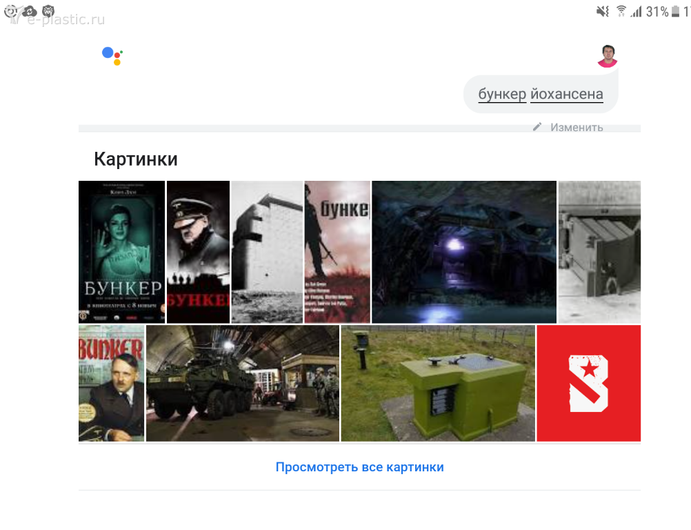

#13 Сообщение леха » 15 апр 2021, 11:56
Извиняюсь, раслоение произходит и на сырье хоть в круглых хоть в четырёхугольных бункерах, посмею предположить что именно раслоение является отчасти причиной зависания. Вроде бугорорчатый бункер Ёхонсена(могу наврать) минимизирует раслоение.... Может это как раз то что нужно? :smu:sche_nie:

#15 Сообщение Новатор » 15 апр 2021, 17:04
леха писал(а): 15 апр 2021, 11:56 Извиняюсь, раслоение произходит и на сырье хоть в круглых хоть в четырёхугольных бункерах, посмею предположить что именно раслоение является отчасти причиной зависания. Вроде бугорорчатый бункер Ёхонсена(могу наврать) минимизирует раслоение.... Может это как раз то что нужно? :smu:sche_nie:
Сообщения: 6327
Благодарил (а): 2064 раза
Поблагодарили: 1245 раз
Re: Нежелательное разделение сырья
#16 Сообщение леха » 15 апр 2021, 17:38
Я ж говорил про бугорчатый...
Фото выкладывать не буду, так как возможно что это незаконно..., пробуйте искать по патенту сша 4958741....,ради интереса или эрудированности...
